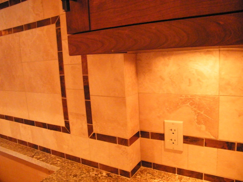

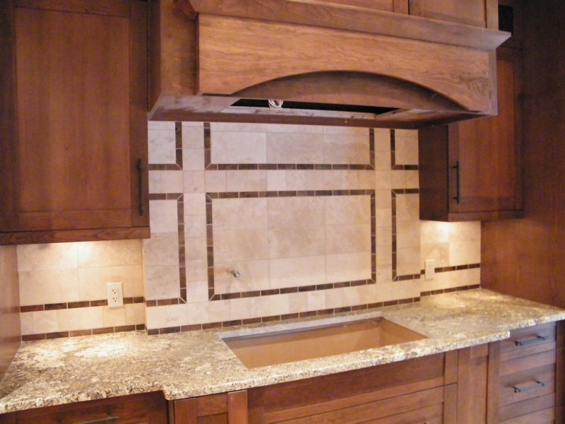

Фартук.Медь с камнем. Авангардизм или дурной сон дизайнера?

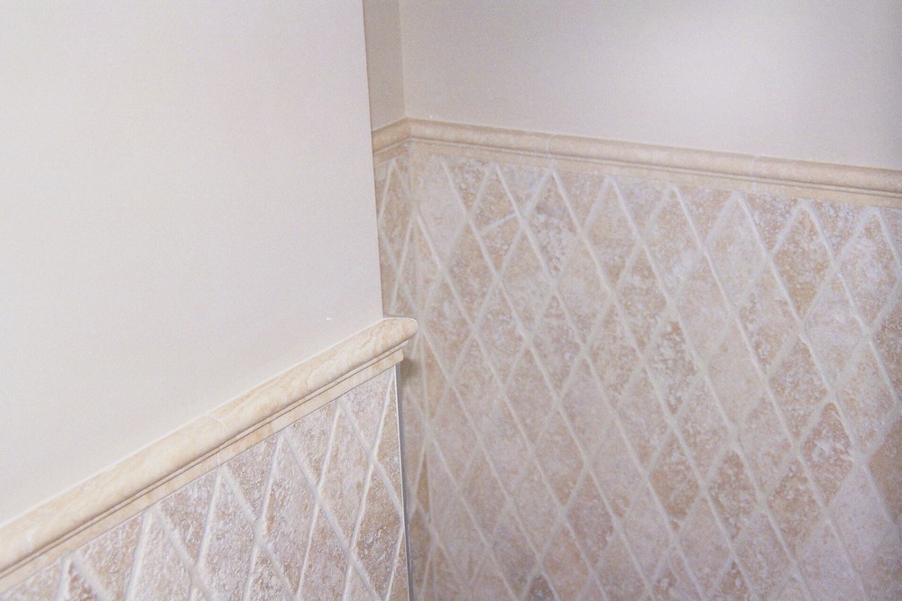

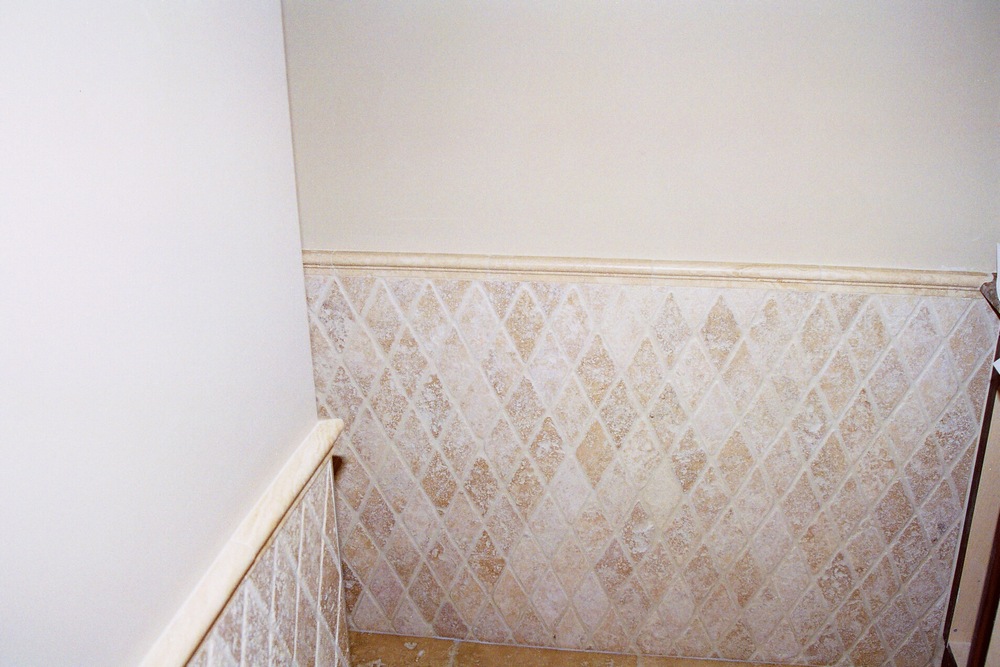

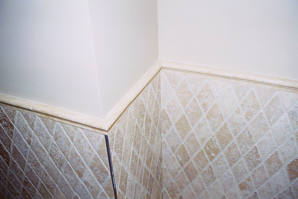

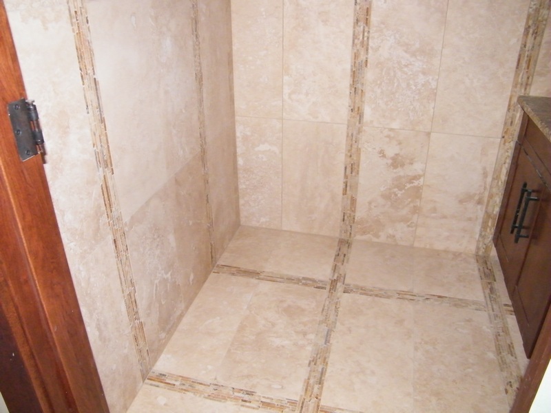

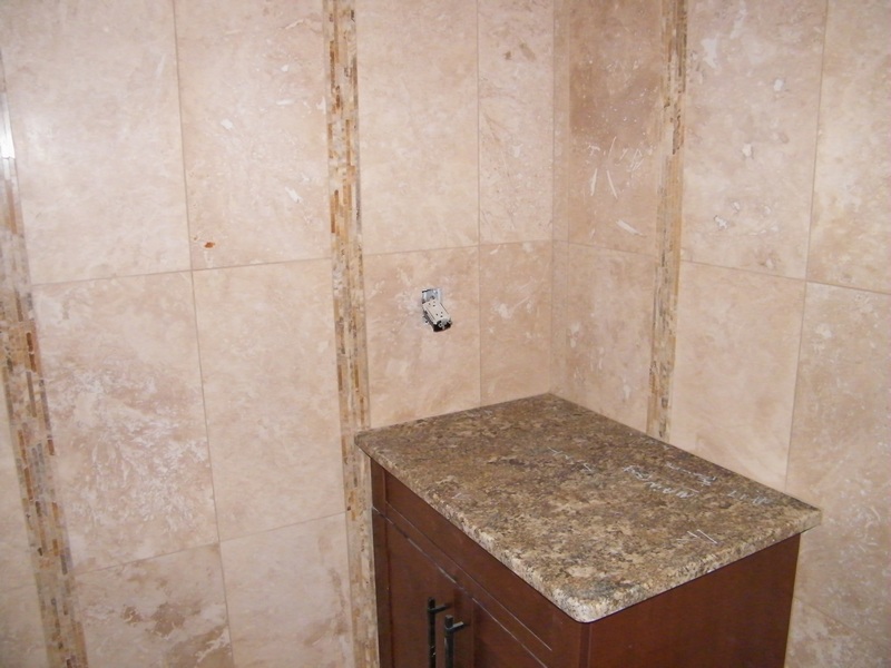

В некоторых домах и квартирах есть так называемые гостевые туалеты. Некоторые из них выглядят так.
  1. Сверлится отверстия под раковину и смеситеь, устанавливается зеркало и... готово.
  2. Сочетание травертина и мраморной(полоски) мозаики. 3.4.5. Античный травертин(ромбиком)

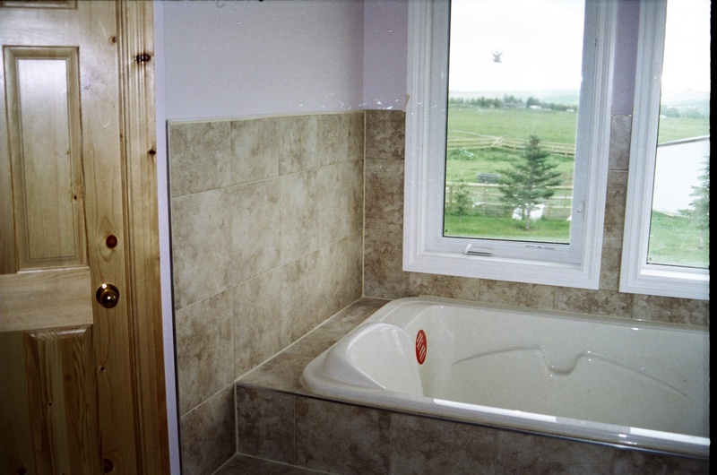

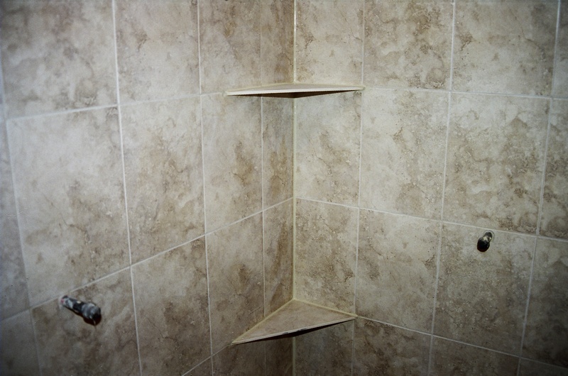

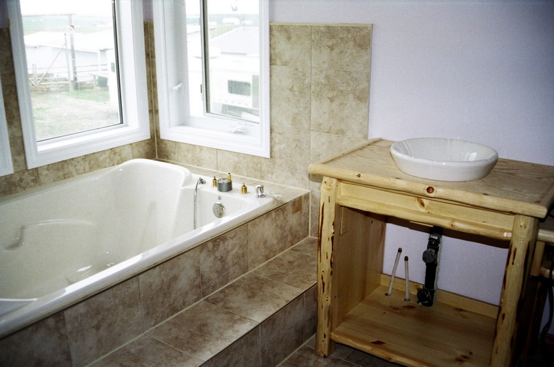

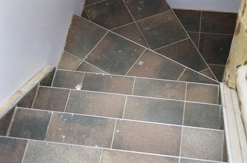

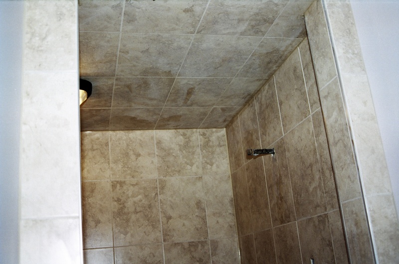

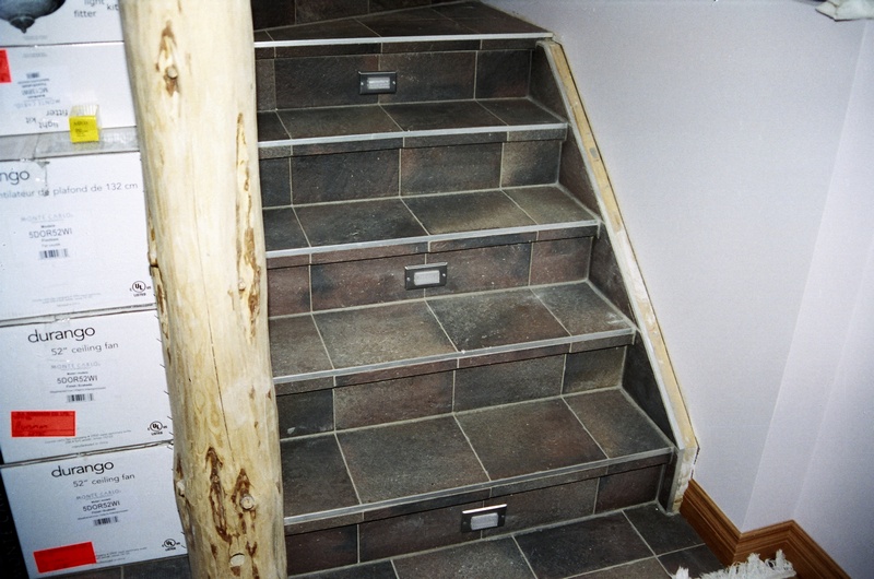

Делал дом одному шоумену, который занимается верховой ездой на различных родео. Дерево предпочитал,где возожно, натуральное. Дом,- дерево каркас. 1.2. Ванная. Столешница будет облицована керамогранитом. 3.4. Душевая. 5.6.7. Керамогранит на деревянных ступенях(местами испачкан малярами)

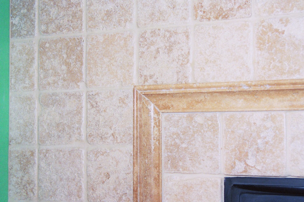

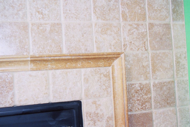

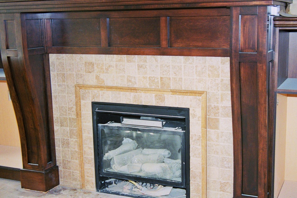

Иногда, облицовка камина,решается очень просто,дешево и малой кровью. На картинках не дорогой травертин.

2Yuri Lit. чем очистку травертина от затирки делаете или так задумано? фото со ступенями - чем внешний угол оформлен? полочки угловые понравились

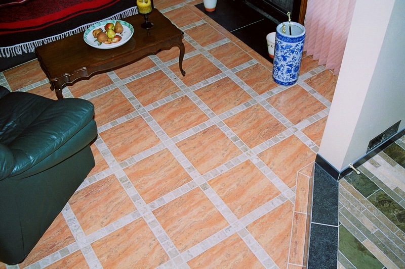

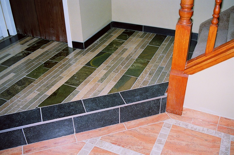

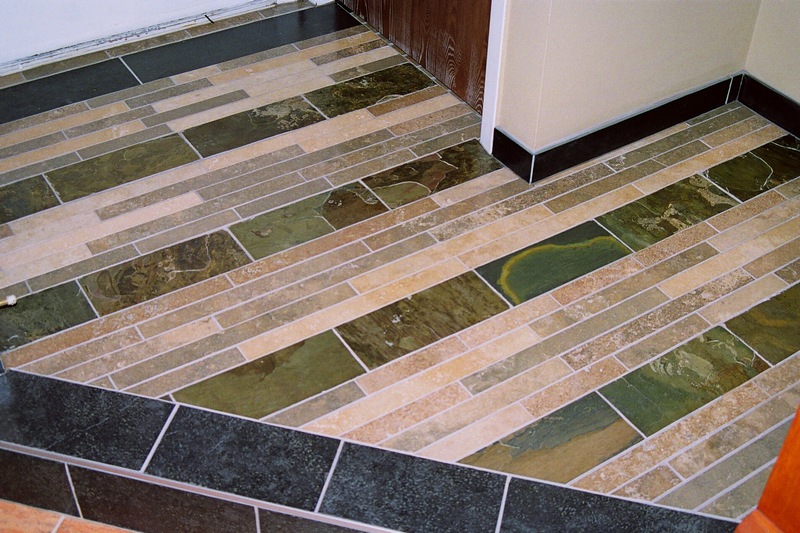

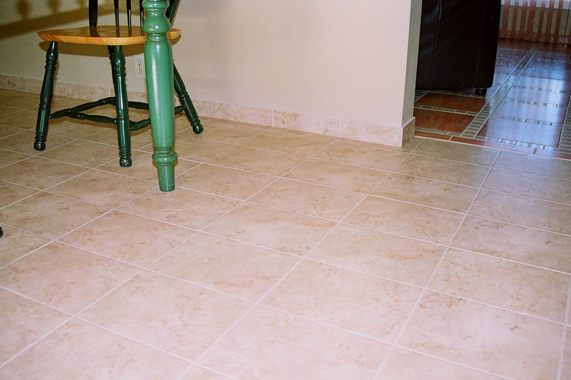

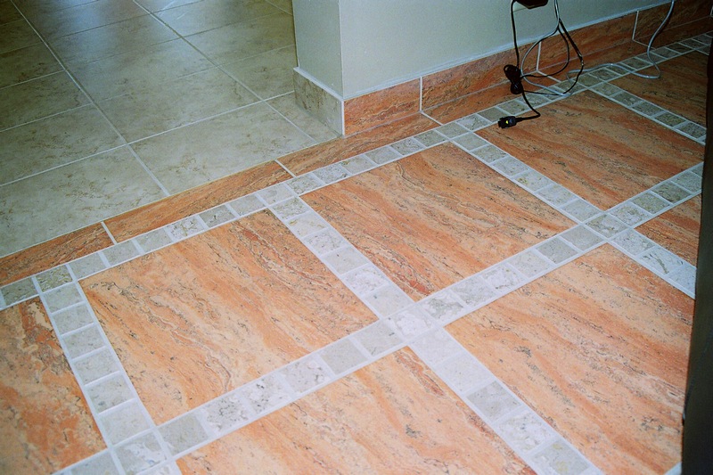

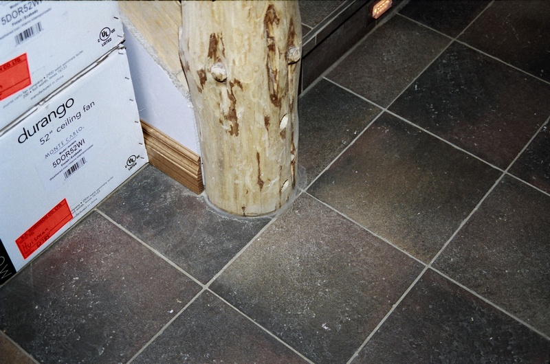

"Украденные" у самого себя ,из старого форума, несколько фото прихожих.
  1. Сланец(slate). $ 20 м2 2.3.4.5.6.7. Бывшее жильё. Дом,- деревокаркас.Материал который был использован... травертин(китай),сланец(индия),керамограит(испания),известняк(италия), керамическая плитка(бразилия)

baly написал : чем очистку травертина от затирки делаете или так задумано?
1.вытираем от пыли.
  1. наносим пропитку
  2. укладка(установка) камня
  3. нанесение затирки(очистка как обычно-губкой) 5.нанесение второго слоя пропитки
baly написал : фото со ступенями - чем внешний угол оформлен?
Метал. профилем.
baly написал : полочки угловые понравились
Это таже плитка

Yuri Lit. написал : Фартук.Медь с камнем. Авангардизм или дурной сон дизайнера?
Мне нравится.Сочетание металлических фризов и раскладок с камнем и керамикой всегда смотрится стильно.

04.03.2010 в 09:11:42
Voldemar36 написал : Мне нравится.
А мне нет. Видимо потому, что делал сам.
