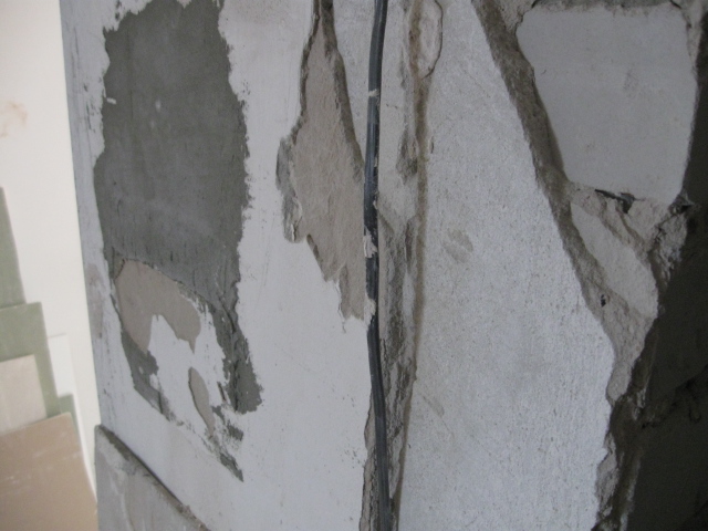

на трёх лоджиях снимали со стен Шитрок со стеклохолстом... На одну лоджию уходило почти 2 рабочих дня! Изначально там планировалась декоративка, потом передумали - будет плитка!
Сначала говорили, что радиаторов не будет, сегодня выяснилось - будут! Ждём-с сантехника теперь... Уже три лоджии выпадают из работы :mad: В квартире на стенах тоже есть плитка - но там, оказывается, изменения по электрике и слаботочке - опять стоим! :mad:

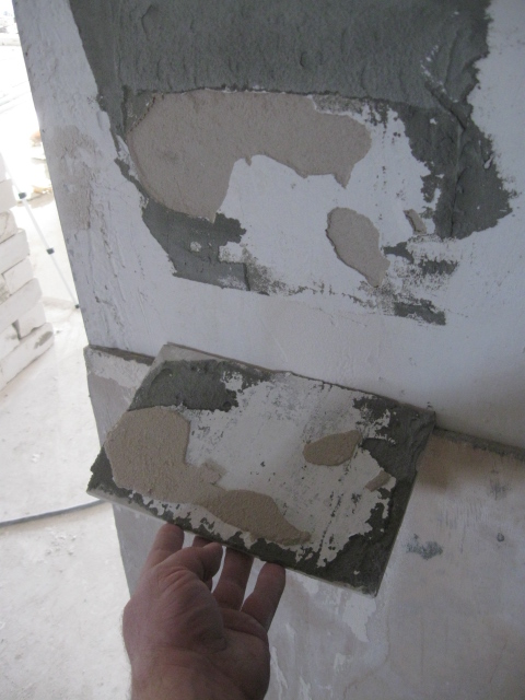

На сан/узел плитки не хватило - 60 штук, ждём-с, когда привезут - месяца через 2 прямым рейсом на перекладных из Португалии:mad: Работы много - не можем начать!!! На одной стене шпаклёвка нанесена ещё, наверное, строителями 20 лет назад. Намочил, попробовал скоблить - на шпателе остаётся какая-то слизь. Наклеил плитку на эту стену, через три дня снял, вот что получилось: Сама стена - многослойная, в некоторых местах бунило, снял верхний слой - под ним оказался "базовый" слой с насечками, при проведении рукой - мелится больше нигде не бунит, вроде... вот и думаю, что с этой стеной делать...:o

Snark_hunter, Если кладете цементные смеси поверх гипсового основания разделительный слой обязателен, например грунтовка глубокого проникновения.

koris написал : проведении рукой - мелится больше нигде не бунит, вроде... вот и думаю, что с этой стеной делать...
Известь это, удаляй полностью и не сомневайся даже.

Резон написал : Известь это, удаляй полностью
вот этого я и боялся... :( но ведь не бунит больше нигде... там, где отвалилось - штробили под провод (на фото видно)

koris написал : вот и думаю, что с этой стеной делать..
Обдирать как липку :) Грунтовать хорошей ГГП. Кстати даже хорошая ГГП побелку не пробивает - сходит шкуркой. Это к тому что мел удалять весь без остатка. Кстати для панельных домов при производстве панелей в том числе используют какую-то хитрую меловую обмазку для форм - её приходилось удалять полностью сначала металлической щеткой, потом несколько раз промыванием водой....

koris написал : вот этого я и боялся...:(
Это нормально, глаза боятся, руки делают.;) Топором хорошо снимается.

koris, Топорик есть? ;) До основы, до основы.........;)
