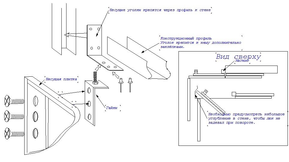

PriZrak написал : .Наружная плитка клеилась после того,как была смонтирована несущая и закреплена?
Совершенно верно.
PriZrak написал : В данном случае такая конструкция была выбрана из-за веса люка.Короткая часть выполняет роль противовеса.
Уголки металлические прикручены к стене и опираются на профиль, так что вес держат спокойно .Рсположение осей расчитываю так, чтобы люк свободно открывался, и в открытом состоянии стоял вдоль стены.Люк как раз и открывается при надавливании на короткую часть.
Палецкий написал : Как Вам удалость спрятать головки болтов , тех трех, что кронштейн к плитке крепят?
Винты с потайной головкой, небольшая зенковка, слой клея между плитками.

Voldemar36 написал : Уголки металлические прикручены к стене и опираются на профиль, так что вес держат спокойно .Рсположение осей расчитываю так, чтобы люк свободно открывался, и в открытом состоянии стоял вдоль стены.
вертикальность оси соблюдается с помощью одинаковых уголков с отверстиями?

2Voldemar36 А как Вы рассчитываете на стадии зашивки ГКЛ где должны быть профиля под лючок? Или сначала плиткой доходите до лючка, потом крепите профиль?
всё в голове (с)

koris65 написал : А как Вы рассчитываете на стадии зашивки ГКЛ где должны быть профиля под лючок?
Сначала делаю общий расчёт, потом укладка плитки,появляется привязка к горизонтальным швам после короба , мне удобнее так.Чертёж верхнего "узла", нижний аналогичный,за исключением шайб между уголками в качестве подшипников.
