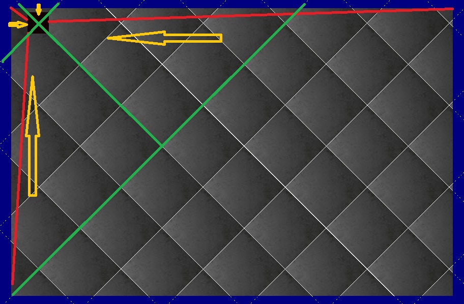

13.03.2014 в 23:06:57
ИМХО как-то так

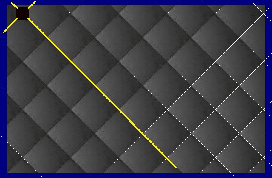

13.03.2014 в 23:21:05
Или так?

13.03.2014 в 23:24:23
Резон написал : Или так?
а имеет смысл пол во всем санузле наклонным делать? Для душа и угла хватит(если конечно трап для душа планировался)

13.03.2014 в 23:28:10
FARAON7575 написал : надо офзапрос в Болгарию отправлять;)я тоже раньше думал что только кромсать плитку по водоразделам придется,а мне разъяснили что можно и целой уклоны соблюсти,не знаю по вашему плану получиться это или нет:confused:
ну хоть подскажите как ВЫ считаете это можно сделать.

13.03.2014 в 23:33:11
kasim006 написал : ну хоть подскажите как ВЫ считаете это можно сделать.
там смысл был,чтобы у раскладки плитки швы проходили по водоразделам,т.е стяжку когда делать надо заранее рассчитать место водоразделов

13.03.2014 в 23:34:32
kasim006, и ВВВ, и Резон предлагают рабочие варианты (коль скоро трап недвижИм) на Ваше усмотрение.

13.03.2014 в 23:35:09
FARAON7575 написал : смысл был,чтобы у раскладки плитки швы проходили по водоразделам
Совершенно верно.

13.03.2014 в 23:35:42
ввв написал : а имеет смысл пол во всем санузле наклонным делать? Для душа и угла хватит(если конечно трап для душа планировался)
:DТак это не я вопрошаю, а kasim006, у себя на объекте сделал уклоны от углов, там у меня три трапа и все находятся ни разу не симметрично, так что париться не пришлось - как получится. Плитки еще нет, Заказчику сказал, чтоб мелкоформатную заказывал (но чую все таки восьмиугольную привезет с шашечками), линии преломления думаю еще снивелируются гидрухой (ветрозащитой пропитанной ГИ) ... так што... будем лепить какие получатся ;)
