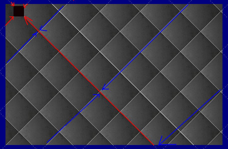

kasim006 написал : вооот ради ответа на этот вопрос и задавал свой(((((((( как это сделать такой большой плиткой ума не приложу((((((((((
Да, легко ;) Это плитка 45см на 45см. Какая у Вас идея душевой части ванной, предложу лучше,чем просто уклон по всей площади.

14.03.2014 в 00:08:47
kasim006 написал : ума не приложу
По схеме легкий вариант, даже очень. В красном основной уклон к трапу, в синем уклоны каждого водорадела к основной линии. Все с уклоном 1 см на 1 метр. По этим линиям можете поставить маяки и залить стяжку.

14.03.2014 в 00:19:51
ещё один вопрос: как бы Вы разместили трап в таком сан.узле??? спс.

14.03.2014 в 00:22:54
kasim006 написал : ещё один вопрос: как бы Вы разместили трап в таком сан.узле??? спс.
две диагональных слева по центру. Точнее полторы. Не знаю сколько у вас душевых. ;) Ответ для одной-пяти, сдвинутых влево.
