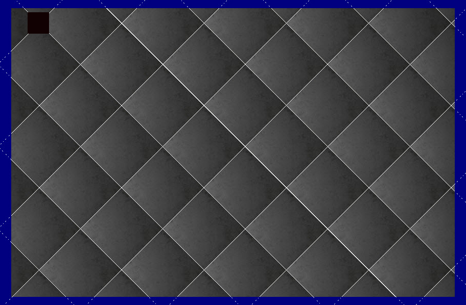

kasim006 написал : дык кто нибудь подскажет(желательно со схемой, если не сложно)
Вот порисовал, если я правильно понял, шов 2 мм.

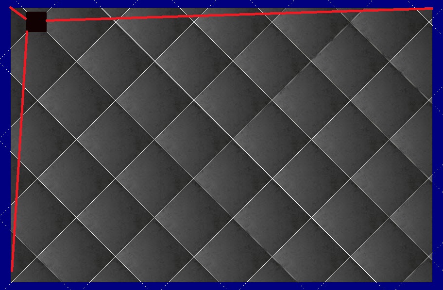

WiTalik написал : Вот порисовал, если я правильно понял, шов 2 мм.
Жаль не умею так рисовать :( Вопрос: как за красными линиями перейти на другую плоскость наклона без распиловки плитки? Если не перейти вода ж будет у стены собираться...

Резон написал : Если не перейти вода ж будет у стены собираться.
Трап в углу не есть гуд.

Резон написал : Жаль не умею так рисовать :( Вопрос: как за красными линиями перейти на другую плоскость наклона без распиловки плитки? Если не перейти вода ж будет у стены собираться...
вооот ради ответа на этот вопрос и задавал свой(((((((( как это сделать такой большой плиткой ума не приложу(((((((((((

надо офзапрос в Болгарию отправлять;)я тоже раньше думал что только кромсать плитку по водоразделам придется,а мне разъяснили что можно и целой уклоны соблюсти,не знаю по вашему плану получиться это или нет:confused:
