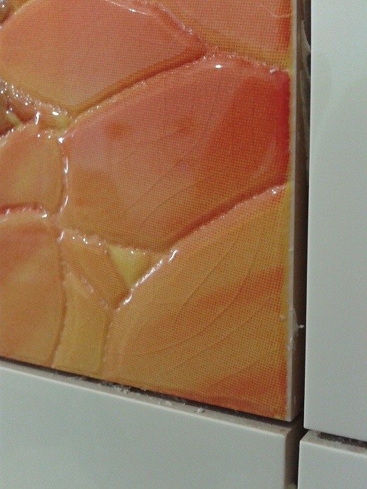

Alberto написал : получится ли болгаркой-125 не торопясь, корректно порезать данную плитку?
а почему нет? хороший диск Вам в помощь! Но - пыльно будет, лучше пылесос использовать
Alberto написал : Правильно ли я понимаю что ручным плиткорезом не очень хорошо получится рез, т.к. плитка рельефная?
не факт, надо пробовать...

koris,
Тогда я в растерянности, может посоветуете что тогда лучше купить? Болгарку или за ту же сумму (4-5т.руб) плиткорез?
