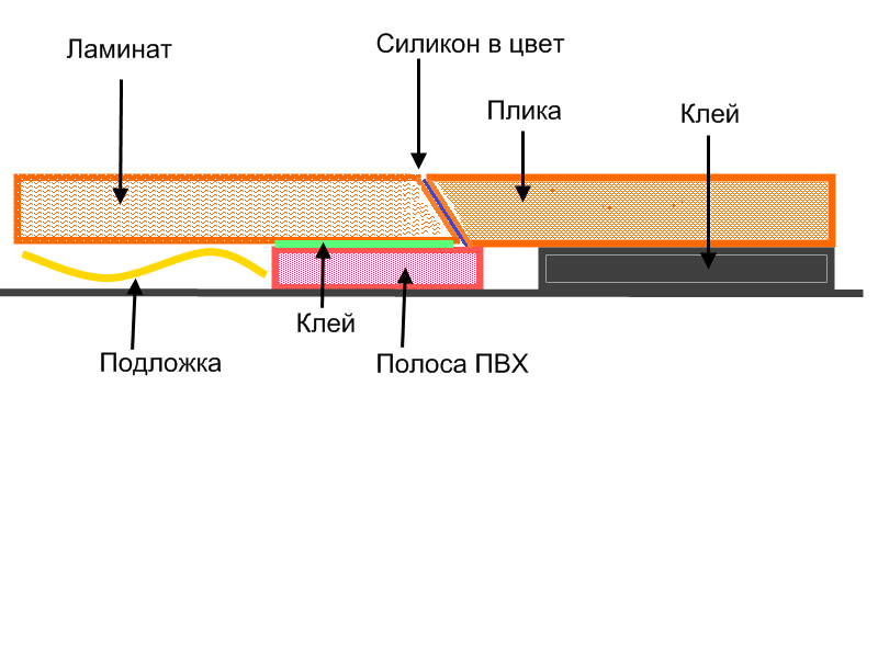

Даю рабочий вариант ... край ламината клеится к полосе , которая имеет толщину подложки и шириной, ну, например сантиметров пять . Полоса может быть , ну, например из ПВХ. Получается фиксированная и вместе с тем скользящая система

Палецкий написал : Даю рабочий вариант
Нет такой проблемы, которую бы не решил русский мужик, ага?:)

almeca написал : Нет такой проблемы, которую бы не решил русский мужик, ага?
Ага :) Только почему бы не так закрепить, как я предлагаю. Да и у примыкания "ламинат-плитка" в таком случае больше площадь, а значит и сцепка тоже крепче. Или как? :)

Keramamaster написал : в таком случае больше площадь, а значит и сцепка тоже крепче. Или как?
Все дело в сцепке. ИМХО это место должно быть более подвижно в горизонтальной плоскости. А по большому счету, то и так пойдет, только с запилами надо колдовать
