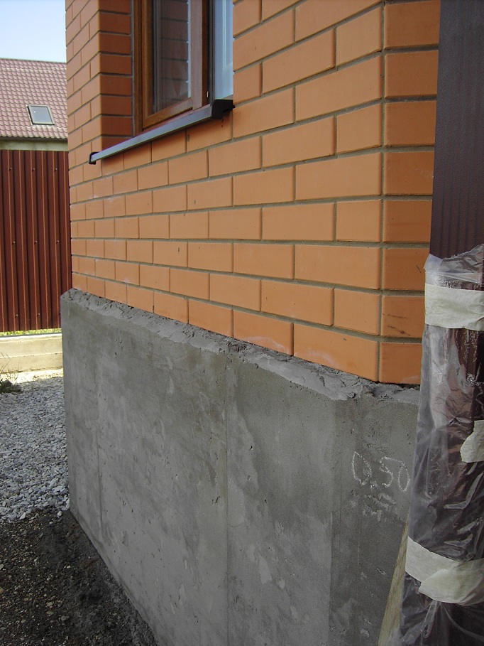

Други, а как бы в этом случае правильно оформить примыкание плитки на цоколе к кирпичу? Есть мысль выбрать по низу кирпича четверть болгаркой, скажем, 10х10мм и туда завести плитку. Какие еще могут быть варианты?

Правильнее раствор отбить будет. 10 мм на цоколе как-то мало.

Заказываете у жестянщиков Отливы на подобии оконных. Только размер вылета поменьше. На разницу вертикалей, облицованный цоколь-стена. Крепление к основанию дюбель гвоздями .Длина определяется эмпирически. Обычно 40-60 достаточно. Забуриватесь ,ставите чёпики ,прикладываете отлив. Высверливаете отверстия в отливе на диаметр шурупа дюбель гвоздя. Вкручиваете "гвоздь" достигая равномерного прижима. Обычно 4-5 дюбелей достаточно на 1 отлив.
