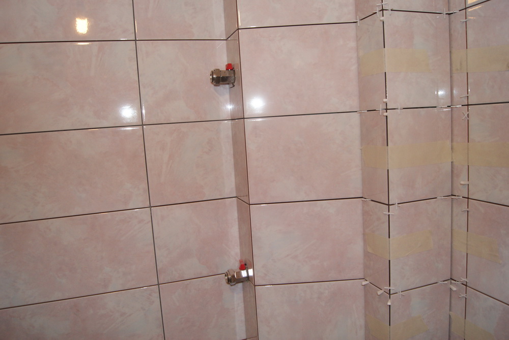

Anna-che написал : Просили при нас сделать пробный срез плитки Одна плитка отрезалась нормально, а вторая вот так. По словам мастера "это нормально.
Это капец полный а не резка! Я даже не про скол на выходе. Короче мастера другого надо, пооснащенней и опытней.
Anna-che написал : Диск стоит сверху....хороший алмазный...пилит без направляющих

я так понимаю, этого мало? "заусовка" как вообще выглядит? имею ввиду сам процесс? пробная заусовка выглядела так: мастер запилил на своем станке под 45 градусов плитку и все.
елки-палки, расстройство-то какое (( а ванна у нас сложная, там и окно и внешние углы есть, и радиатор, от которого труба и надо отверстие для трубы делать. еще и на раскладку мою красивую симметричную посягают ((( муж поехал сейчас на квартиру. все зафотографирует еще раз, что получается. выложу.

Anna-che, вот усованный край. отрезал ручником, шлифанул бруском, усовал болгаркой бош с диском фубаг
правая часть короба полностью выложена из обрезков, в которых нет ни одного промкрая

ясно, наши резы это действительно позорище получается (( а на раскладку мастер посягает, так как понял, что с его инструментом и, видимо, опытом, точно не получится сделать без косяков. В общем, мне теперь ясно, что заусовать можно любой край, что завод, что резанный, было бы желание, умение и инструмент. А наш мастер говорит, что заусовать идеально незаводской край в принципе невозможно.
