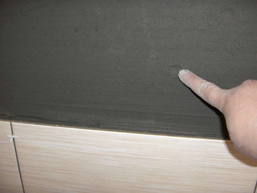

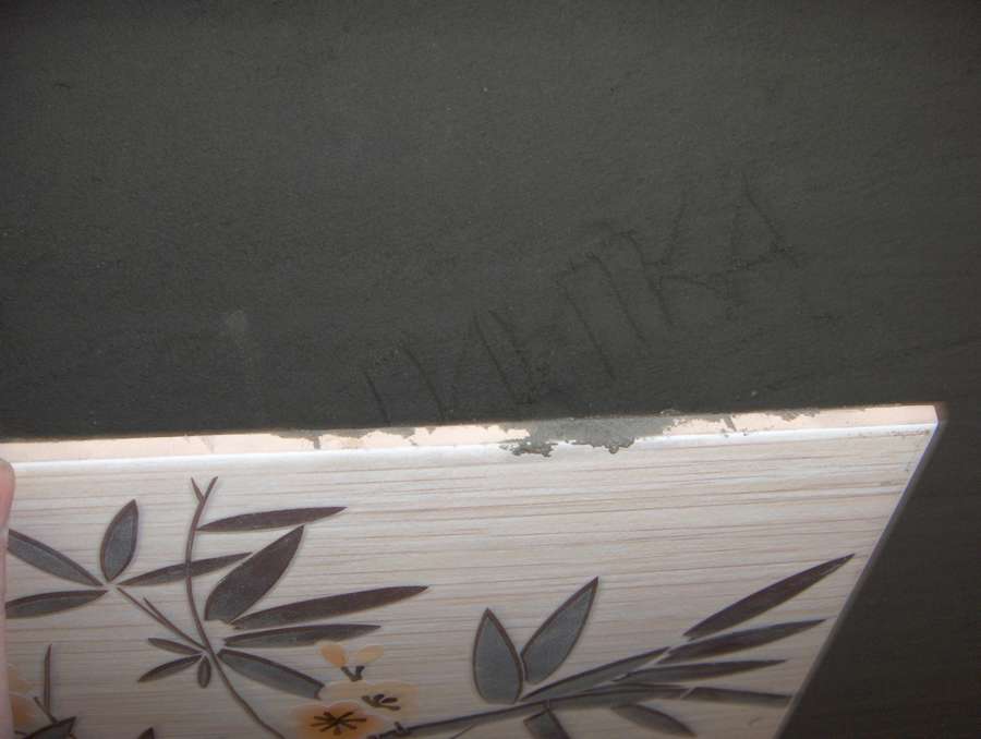

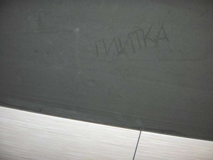

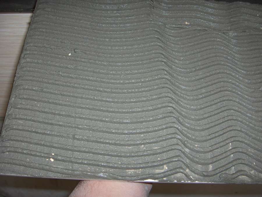

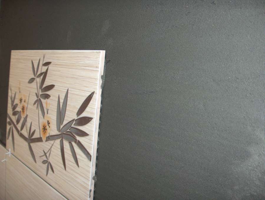

Неужели так зацепил? Уважаю ваш опыт по укладке плитки на слой и показываемые результаты. Думаю мало кто из мастеров сможет конкурировать с Вами в скорости при соответствующем качестве( и я в том числе). Однако зачем постоянно муссировать эту тему? Каждый выбирает свой способ достижения результата. Переубеждать Вас не вижу смысла, но форум читает множество не разбирающихся в нюансах потенциальных заказчиков. И ваш метод(вырванными из контекста распечатками) может послужить дурную службу другим мастерам. Вы прекрасно знаете и плюсы и минусы обоих методов. Плюсы своего педалируете, а о минусах стараетесь помалкивать(упешно с ними справляясь).
Я же, в основном, работаю на капитальных ремонтах. Выносим за скобки проживающих жильцов и сроки. Тогда плюсы выравнивания стен штукатуркой очевидны. Отсутствие пустот под плиткой, точная привязка водорозеток по швам и глубине, облегчение в работе с небольшими деталями( фризы, бордюры) и крупноформатом. Да и проще мне так, стянуть по маякам плоскость, чем вылавливать каждую плитку. И ещё, терпеть не могу когда на плитке грязь и клей. А при "слое", увы по-другому не умею, невольно чистишь швы и губкой моешь. Смету не обсуждаю. Просто представьте себе плитка-800р, а штукатурка-500? :a. Как-то был в Ростове-на-Дону, выкладывает стены паренёк. Присели кофе попить, а он с меня не слезает,-"Почем в Москве за плитку?", - "Смотря как и какая",- " Ну вот, посмотри." Выкладывал он на гребенку. На троечку с плюсом. Говорю ему,-" За такую укладку вообще бы не заплатил". Представьте себе, захочет сэкономить заказчик, скажет, -"Клади на слой". Бедолага исполнит на 3 с минусом и влетит.

waw0375 написал : терпеть не могу когда на плитке грязь и клей. А при "слое", увы по-другому не умею, невольно чистишь швы и губкой моешь.
и я . Вот я например, когда типа надо быстро, некогда ждать чтоб штукатурка сохла и т.д., беру наш местный крупнозернистый клей, мешаю погуще, вытягиваю его по маякам и уже через 1,5-2 часа запросто на гребёнку укладываю плитку по свежей штукатурке:a и кстати деньги беру и за штукатурку и за плитку и всё ровно и чисто получается:a

stroika написал : беру наш местный крупнозернистый клей, мешаю погуще, вытягиваю его по маякам и уже через 1,5-2 часа запросто на гребёнку укладываю плитку по свежей штукатурке
Уважаемый, подозревая, что это камень в мой огород, сообщаю Вам, что за полтора-два часа клей не успевает затвердеть, а еще если по нему пройти на сдир, тогда вообще все будет супер-пупер :)

Палецкий написал : за полтора-два часа клей не успевает затвердеть
он успевает за это время затвердеть на столько - что мне как раз удобно на эту штукатурку укладывать:)

Всё не так плохо. Идеал это, конечно, хорошо, не дешёвым клеем или ротбандтом только. Но вот только хозяева не любят, когда их за скобки выносят, особенно на долго. На толстых слоях просто руку надо набить, тогда не будет ни грязи, ни пузырения, и пустот не будет. Гребёнку тоже выравнивать надо, кстати.
waw0375 написал : Да и проще мне так, стянуть по маякам плоскость, чем вылавливать каждую плитку. И ещё, терпеть не могу когда на плитке грязь и клей. А при "слое", увы по-другому не умею, невольно чистишь швы и губкой моешь.
Штукатурка необходима под мозаику и при длинных и высоких стенах, более 2,5 м. А так разницы нет, делал и так и так. А так вы правильно сказали, вам так проще. А мне проще так. Главное поверхность правильно подготовить.
