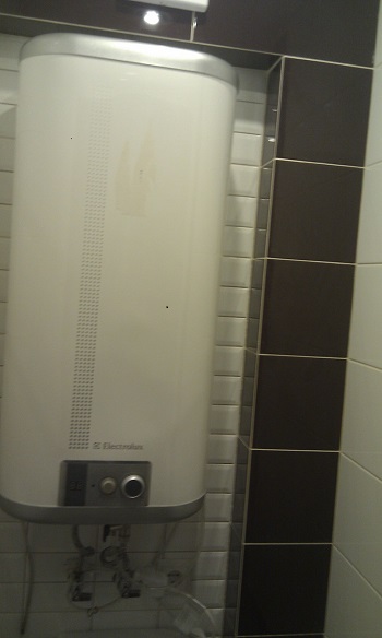

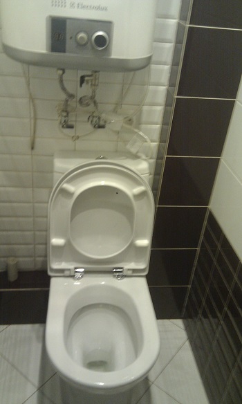

Квест
Квест
Регистрация: 20.06.2014
Иркутск
Сообщений: 842
03.09.2014 в 12:00:42
ПалЬIч написал : Кстати, аккуратно. Мне понравилось.
ПалЬIч написал : Если не секрет, что за плитка белая?
http://salonkeramiki.ru/index.php/porcelanosa/kollektsiya-glass
