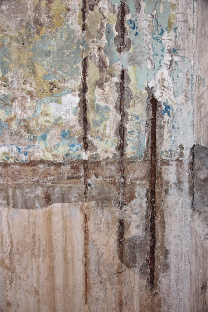

Мастера, еще вопрос есть, наверное не совсем по теме плитки, извините если что.
Арматура в стенах в некоторых местах проходит очень близко к поверхности. За 30 лет местами обнажилась и проржавела. Вот самое злое место (пруток 10 по нескольку штук по углам, в середине стены сетка 4мм с ячейкой 125, если судить по местам вскрытия, но не суть)
Есть еще несколько мест обнажения, но там чуть получше, примерно как слева внизу. Понятно что все рыхлое сковырну. Надо ли чем-то еще эти места обработать/покрыть, перед нанесением штукатурки/плит.клея? Мне не влом и прутки грунтовкой покрыть, но пойдет ли это на пользу? С бетона то наоборот советуют всю краску сдирать...

z0rg написал : Надо ли чем-то еще эти места обработать/покрыть, перед нанесением штукатурки/плит.клея?
Я бы жирнол краской масляной промазал, так, на всякий случай, я в последнее время и маяки железные выдираю, х.з что там за плитка по размеруу будет, и ну как светлая затирка, не дай Бог пройдет ржавчина сквозь слой штукатурки и клея и вылезет на шве, что потом делать, так что лучше перестраховаться, у вас останется красочка от покраски труб в туалете, е й и промажьте.

valid7228 написал : Я бы жирнол краской масляной промазал, так, на всякий случай
У меня есть грунт хамерайт (типа тот что по ржавчине, хотя по уму всю ржу надо зачищать), вроде самое оно. Промазывать, как понимаю, только прутки, стараясь не залезать далеко на бетон, верно?
