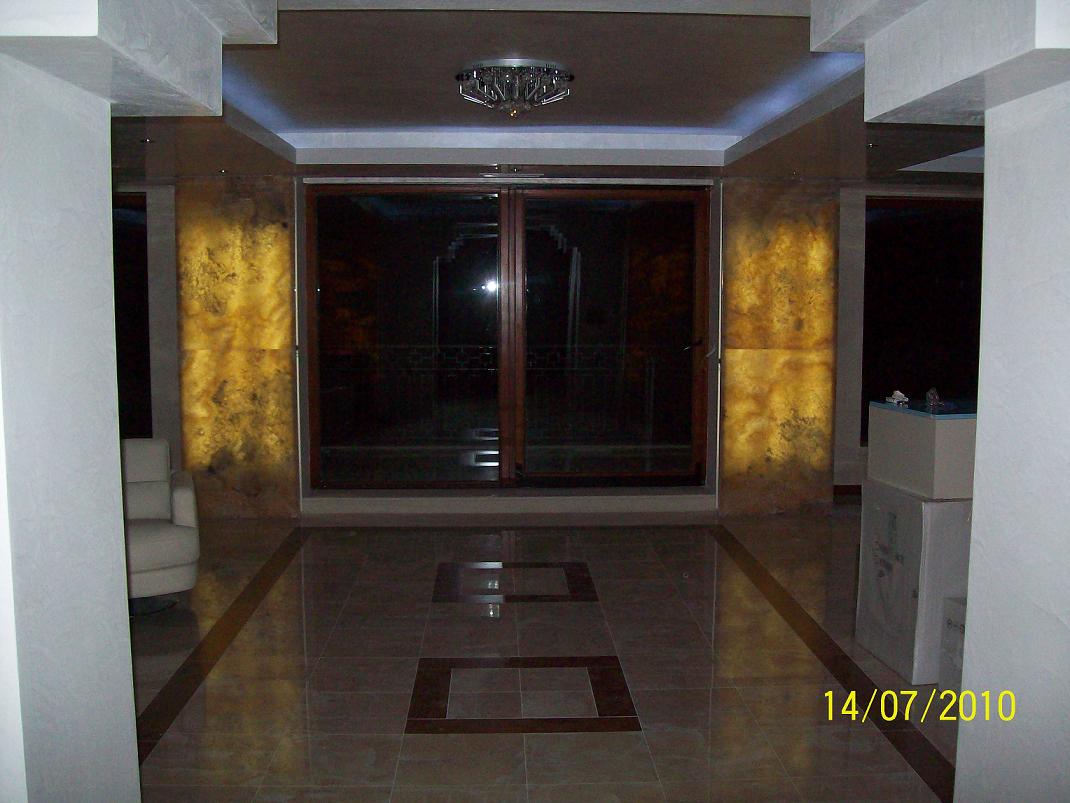

jekasus написал : Так и делаем обыкновенно.
jekasus, что-то на Вашу работу не похоже. Как-то не сильно аккуратно. Конечно, почти все эти пороги и порожки, известно, притягивают кривые решения.
На первой фотографии три разных вида плитки и для каждого швы смещены друг относительно друга. Не вычищенная по углам затирка что ли...
Да и шов между уголком и плиткой, судя по фото, меньше прочих швов - на Ваш метод не похоже. Или в случае порогов у Вас исключение :) ?

ПалЬIч написал : На первой фотографии три разных вида плитки и для каждого швы смещены друг относительно друга.
Это маленькая ванная в коридоре.
ПалЬIч написал : Да и шов между уголком и плиткой, судя по фото, меньше прочих швов
Так только кажется ;)
ПалЬIч написал : Не вычищенная по углам затирка что ли...
Да, я тогда всегда делал фотки при незачищенной затирке и потом в чистовом варианте(там силикон).
