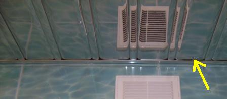

Взгляните.Недавний случай.На первом фото видно,что плитка легла четко по откосу окна.По левой стене также идет целая плитка.Угол самый видимый.На втором фото ниша,где будет стоять стиралка.И на третьем фото-косяк.Я его видел.В принципе можно было устранить,поменяв раскладку,или наштукатурив стену в нише.Раскладку менять не захотел,слишком классно легла.А наштукатурить,если честно и времени не было,с одной стороны,а с другой,когда встанет стиралка в эту нишу,то этой вставки никто и никогда не увидит.С точки зрения зануды и любителя идеала-это косяк.Если исходить с рациональной точки зрения-пустяк,на который и внимания не обратят,а скорее всего и не увидят.
