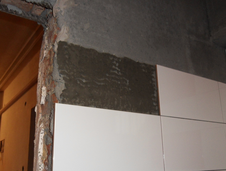

FARAON7575 написал : Цитата:Сообщение от al30ex через сколько на него плитку можно клеить?
как клей на стене посветлеет(от хар-стик клея зависит)
а я не жду, когда подсохнет - нанёс на стену на сдир и сразу клею плитку. Если ждать высыхания - то весь смысл нанесения на сдир пропадает, имхо...

koris65 написал : Если ждать высыхания - то весь смысл нанесения на сдир пропадает, имхо...
просто логически не согласен,хотя делаю по разному

koris65 написал : а я не жду, когда подсохнет - нанёс на стену на сдир и сразу клею плитку. Если ждать высыхания - то весь смысл нанесения на сдир пропадает, имхо...
....истина!
