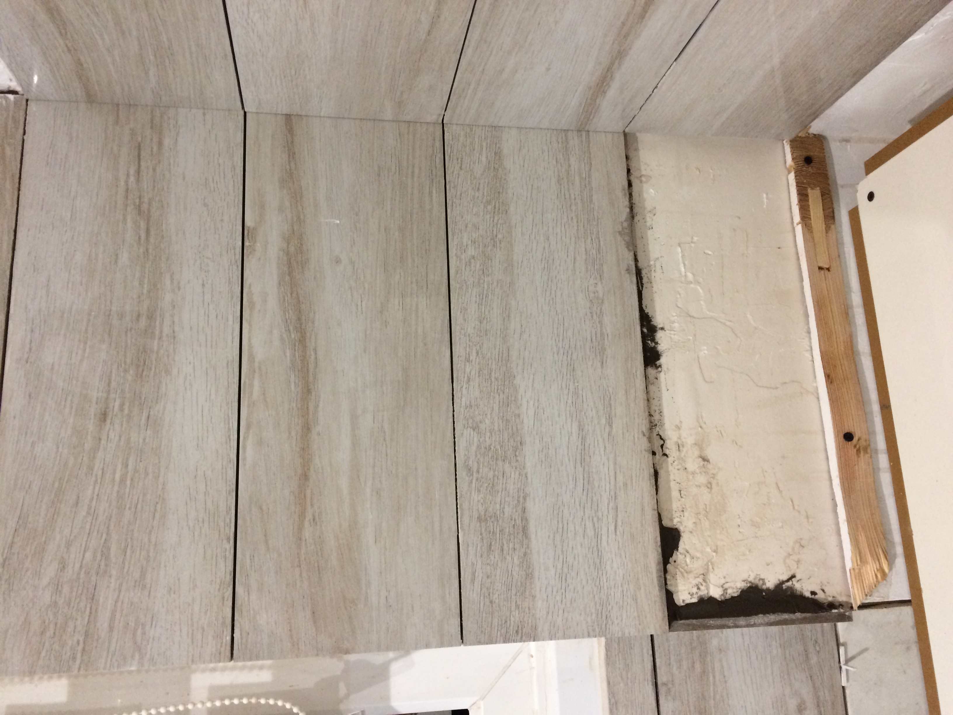

apm написал: Такой вопрос, а как правильно примыкать плитку к дверному порогу? На фото уровень в туалете ниже общего уровня. Сделана чуть выемка в сторону проема. Но ведь ширина дверного порожка сколько обычно? Если подрежу напольную плитку с заходом в эту выемку-где гарантия, что порог его перекроет? Общая глубина дверного проема 13см. Глубина выемки - 1 см. Прошу прощения, если детский вопрос-просто я еще не один свой ремонт не довел до установки дверей. Или порог всегда равен ширине проема, т.е добора?
apm, если дверь беспорожная, то от внешней стены вглубь отступайте 20-22мм
Руки откуда надо
Руки откуда надо
Регистрация: 17.09.2016
Сообщений: 309
04.12.2017 в 00:16:24
Порог равен ширине коробки. Лучше порожную дверь на плитку ставить
apm
apm
Регистрация: 12.06.2013
Сообщений: 621
04.12.2017 в 17:11:27
FARAON7575 написал:
apm, у вас какой порог планируется?плитка или в комплекте с дверью?по описанию похоже что деревянный планируете,по жизни в реале просто ну очень давно такого варианта не встречал...поэтому спрашиваю
FARAON7575, я не прочь за плиточный порог, но ума не приложу-что это? Хотел просто дверь с порогом. дас деревянным порогом. Я его со стороны туалета загерметизирую, и все дела.
Руки откуда надо написал:
Руки откуда надо,дверь планируется с порожком.
Руки откуда надо написал: Порог равен ширине коробки. Лучше порожную дверь на плитку ставить
Руки откуда надо, это тогда нужно выдалбливать низ проема под уровень пола в туалете. Я просто между плиткой и порожком, а порожек получается будет на ламинате стоять, т.к. он выше по уровню, заложу еще ряд плитки и закрою четвертью если что. Просто если ставить порог полностью на плитку, то как организовать нормальный стык ламината к порожку? Укладываться он будет перпендикулярно к двери.
Руки откуда надо
Руки откуда надо
Сообщений: 309
04.12.2017 в 22:27:09
Apm, теперь мне ясно, что вы плитку ниже ламината положите. Я исходил из того, что будет в одном уровне, тогда порог двери на плитку, и ламинат под порог вставить.

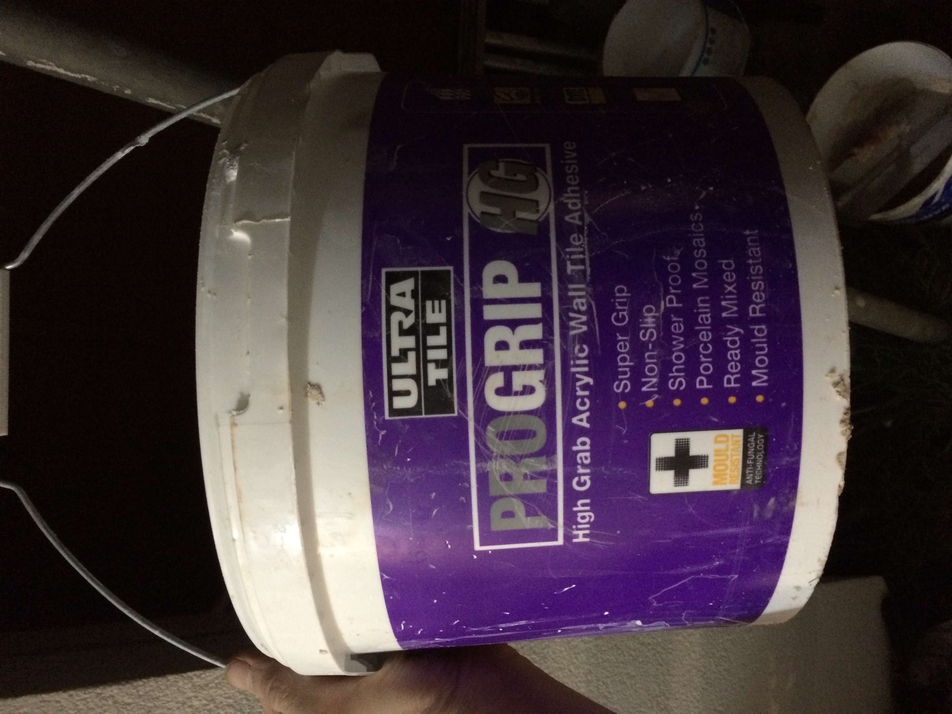

10 дней назад уложил плитку на переднюю стенку кухни ( не плиточник) сегодня отвалились нижние три плитки, когда соскребал клей, оказалось, что он внутри не совсем затвердел. С чем может быть связано и каковы причины
Грэй
Грэй
Регистрация: 04.01.2008
Сообщений: 21449
06.12.2017 в 04:07:02
тлстый слой клея, без доступа воздуха.
Грэй
Грэй
Сообщений: 21449
06.12.2017 в 04:09:08
Акриловый клей не сохнет без доступа воздуха, или во влажной среде. Или толстый слой, тоже долго сохнет.
memoria damnata
memoria damnata
Регистрация: 13.04.2017
Казань
Сообщений: 316
06.12.2017 в 22:58:48
Добавлю 5 копеек. Акриловый клей сохнет буквально. Те умельшаясь в размерах. Поэтому "на слой " им не работают. Только впритирку. Скорее всего слой сыграл злую шутку.
