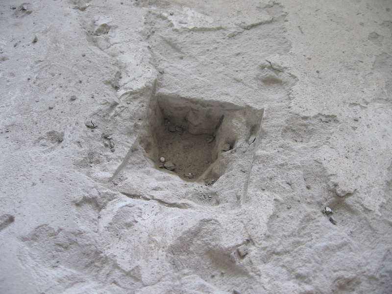

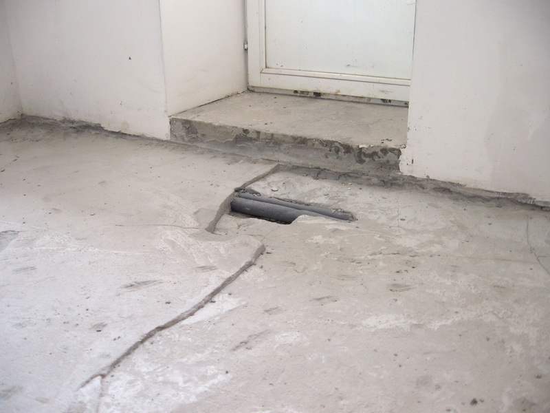

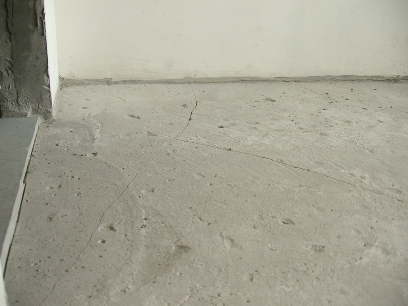

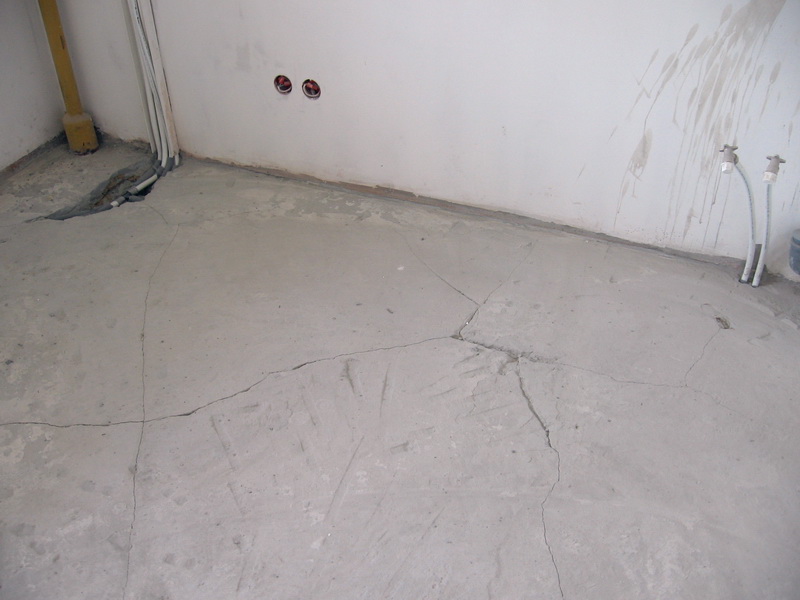

Пол в кухне: цементно-песчаная стяжка толщиной ~6 см, предположительно из смеси М-150, противоусадочние швы по периметру отсутствуют. Половины помещения заливались в разное время, сверху находится еще один, тонкий слой: в одном углу под ноль, в другом ~2 см. По всей стяжке - трещины, бухтит почти по всей площади, местами пылит (при наступании заметно, как куски смещаются друг относительно друга). Вдоль стен проходят металло-пластиковые трубы отопления и водоснабжения, находящиеся во вспененном утеплителе (установлен газовый котел). Площадь кухни - 11 квадратов.
Планирую укладку плитки (33х33 см). Для укрепления имеющейся стяжки думаю сделать следующее:
  1. Расшить трещины (думаю, болгаркой) на максимально возможную глубину.
  2. Особо сильно бухтящие места вырубить, края "ям" сделать скошенными.
  3. Начертить на полу сетку с шагом 33 см так, чтобы узлы находились точно под будущими плитками и просверлить отверстия глубиной ~10 см т.е. в плиту перекрытия.
  4. Залить во все трещины жидкое стекло, также обработать им расшитые края трещин. В отверстия забить длинные дюбели и завернуть в них саморезы с шайбами.

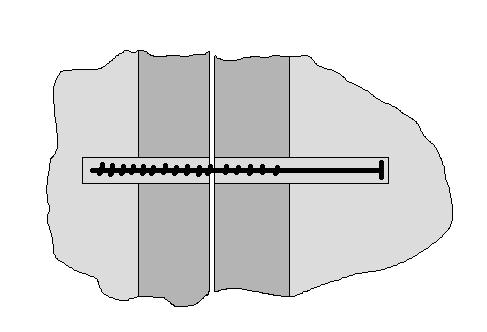

gans gr написал : резать трещины вдоль и поперек. в поперечные закладывать саморезы (не гвозди), шаг 25-30 см.
Я вас правильно понял? (см. вложение)
Еще возникла мысль прорезать болгаркой по периметру помещения борозду на всю толщину стяжки - вместо противоусадочного шва :confused:

Марсик написал : Я вас правильно понял?
ага,
Марсик написал : по периметру помещения борозду
она там уже ненужно поздно. туда обычно ленту демпфернуюкладут, но она нужна в первую очередь для разрушения шумового мостика, а если стяжка на плите ваааще нафиг не нужна. из-за усадки трещины уже есть, новых всеравно не будет. содится только в момент высыхания и набирания прочности. если интерестно могу ссылки на фильмы скинуть где видно как трещины ремонтируют. есть фоты как примерно по такой технологии ремонтировалось 17000 м в торговом центре.
