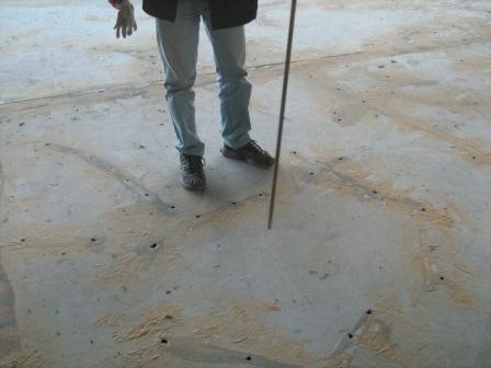

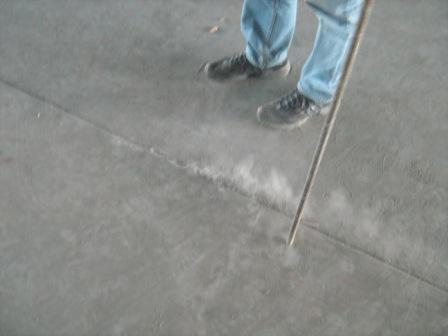

а это зря, сетку в наливайку и рем массу можно шпаклевочную (стеклохолст) 1 м ширины. при сильных нагрузках в смесь и фиброволокно добавляют (мешок 250гр на 25 кг). такие ремонты (расшить трещины и т.д.) применяются повсеместно. уже писал таким способом был ремонт на 17000 м торговый цент "тряпка". там совсем круто было, стяжка 10 см с сеткой, джамшуты услышали "компенсационны швы" и прорезали стяжку насквозь с сеткой, все карты загнулись и потрескались. коронками с шагом 50 см сверлили насквозь и заливали жидкий эпоксид, кое где пригружали, в результате стяжка приклеелась к основанию и между собой,потом залилась нивелиркой и застелилась. прошел год, а нагрузки там не сравнить с вашими. делал фотографии. там была важна скорость, поэтому заказчик готов был платить деньги (а они серьёзные)

что было, и что после ремонта. вернее наоборот. так загрузил.
