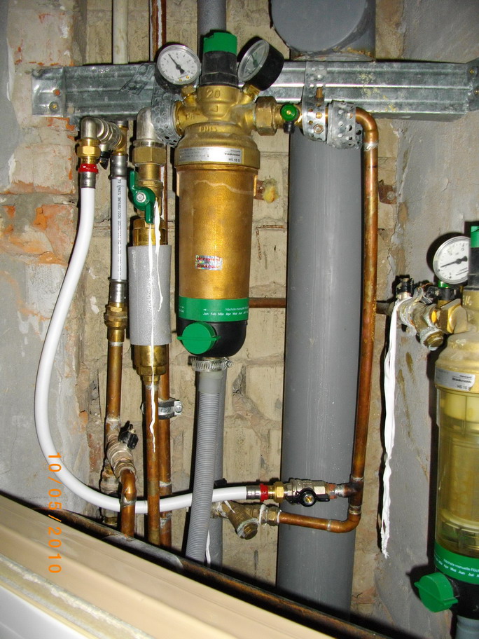

перемычку сделали (см. на фото). отчет:
  1. теперь полотенчик с утра до вечера - теплый (не горячий, как на подаче вода, но и не такой холодный, как до этого)
  2. ночью полотенчик проверил - почти холодный
  3. делаю вывод, что в полотенчик вода с подачи доходит через перемычку идет во время разбора воды соседями. как только разбор воды прекращается, то и циркуляция кончается через какое-то время. Т.е. дело сделано на 40%, что недостаточно для решения проблемы.
  4. Для окончательного решения проблемы думаю, что надо ставить циркуляционный насос на лежаке обратки в подвале.
  5. на что еще обратил внимание: 5.1. если перекрыть шаровый кран на отводе подачи гор. воды, то в мою вниутриквартирную систему все равно гор. вода способна попадать из-за того, что по этой перемычке вода со стояка обратки попадает в медную трубку подачи воды (которая идет от косого крана в редуктор, на фото видно) 5.2.в целом, перемычка (если взяться рукой за металлич. детали, установленные на перемычке ближе к стояку обратки) - почти такая же горячая, как сама вышеописанная медная трубка
    5.3.но... участок медной трубы в стояке, примыкающий к метапласту этого стояка, уже только такой же теплый, как и полотенчик. Получается, что не сразу или не вся гор. вода с подачи через перемычку проникате в стояк обратки и по нему затекает далее в полотенчик. По-видимому, это происходит из-за отсутствия полноценной циркуляции в стоке обратки. Что-то не дает воде с подачи "глубоко" двигаться через перемычку по стояку обратки.
    5.4. при перекрытом шаровом кране на отводе подачи гор. воды (случай 5.1.) гор. вода поступает в систему с обратки и манометр показывает давление на 0.5 атм. меньше, чем с подачи (обычным образом). Если это давление от воды, спускающейся по стояку обратки сверху,то соседские теплые полы и пр. "переделки" не снизили существенно это давление. 5.5. как только я у себя делаю разбор гор. воды (открываю смеситель), то перемычка махом остывает. Как только звкрываю смеситель, перемычка быстро нагревается, почти до температуры медной трубки
    5.6. верхним соседям своей перемычкой я существенно урона не принес, т.к. давление у меня как было 5 атм на входе и выходе , так и осталось.
  6. однако, поскольку теперь полотенчик у меня заработал на время разборы воды, а это почти с утра до вечера, то считаю, что это уже какое-то "продвижение", а далее надо бороться с ТСЖ за установку насоса на лежак обратки.

  1. Вы желаете помощи, но не отвечаете на вопросы - вернитесь по теме назад... с поста 61 (пост 61 прочитать два раза:)). (А еще лучше - перечитайте всё сначала)
  2. По вашему фото приходится отгадывать зазадки - например - где как и чем подключен ПС?
  3. По поводу перемычки - я предполагал, что результат будет таким....
GEO-Tr написал : Что-то не дает воде с подачи "глубоко" двигаться через перемычку по стояку обратки.
повеселили :)
GEO-Tr написал : Если это давление от воды, спускающейся по стояку обратки сверху,
Поток через обратку = поток через подачу МИНУС разбор воды. Интересно, откуда ВВЕРХУ в стояке подачи появится вода при закрытой подаче?!
GEO-Tr написал : а далее надо бороться с ТСЖ за установку насоса на лежак обратки.
Я так не считаю.
Считаю, что у вас разбалансирована система.
Еще раз - перекрыть обратки, или подачи (там где регулятор есть) на всех стояках кроме вашего.
В этом случае ваша обратка ОБЯЗАНА нагреться.
Далее чуть чуть еле еле приоткываете остальные стояки до легкого нагрева обратки - пока вода до бежит надо будет подождать....
Если возникнет желание задать вопрос - еще раз прочитайте тему - там все ответы уже есть :)

BV написал : Еще раз - перекрыть обратки, или подачи (там где регулятор есть) на всех стояках кроме вашего.
пока не вопрос, а констатация факта: на других стояках обратки (а их всего 2) регулировоч. краны закрыты на 90 (если не больше) % . Уже давидь-то их некуда, если только вообще на 10 градусов их только открыть. Попробую сегодня еще раз сделать описанные вами промывки нашего длинного лежака.

Уже два раза проделывал так, как предложено выше, с одним и тем же результатом, который излагаю:
BV написал : Еще раз проверить ваш контур циркуляции при ПОЛНОСТЬЮ перекрытых других контурах - на прогрев контура.
задавил по максимуму 2 других стояка обратки как регулирочным краном (из-за неполного изначально закрывания крана все же там черех них вода по минимуму- но сочиться, но см. далее), так и шаровым краном (между регулировочным и лежаком). Через 10 минут померил рукой температуру лежаков. Все лежаки - ХОЛОДНЫЕ! В т.ч. наш. Т.е. при отстутсивии напора воды от других 2-х обраток в тепловой узел наш участок лежака- все равно не прогревается. Далее делал
BV написал : Еще раз проверить ваш длииииинный лежак обратки обратным потоком при полностью открытых других контурах через слив вашей обратки при перекрытом вентиле подачи.
На устный счет 90 ведро наполнялось при сливе со спускника обратки. Наш участок лежака обратки прогревался до температуры, практическим одинаковой с лежаком подачи.
BV написал : Еще раз проверить ваш длииииинный лежак обратки + ваш контур обратным потоком при полностью открытых других контурах через слив вашей подачи при перекрытом вентиле подачи (и естественно закрытом сливе обратки).
На устный счет 90 ведро наполнялось на 3/4 при сливе со спускника подачи. Наш участок лежака обратки оставался горячим, практическим как лежаком подачи. Также был горяч и весь стояк обратки. Но кроме более "слабой" струи со спускника подачи (чем со спускника обратки) вот на что обратил внимание:
  • хотя манометр на фильтре внутри моей кварти ры и показывал давление почти 4.5 атм (в обычных условиях 5 атм.),
  • но когда у себя я открывал кран горячей воды, то давление сразу падало до 1 атм., и очень долго восстанавливалось до 4.5. атм. при закрытии крана
  • тогда как при обычных условиях при открытии крана гор. воды давление опускается с 5 атм. до 4 атм. и быстро восстанавливается до 5 там. при закрытии крана.
После всех этих экспериментов наша обратка и полотенчики еще остаются горячими часа 2 и потом начинают остывать и уже через 4-5 часов - все по-прежнему, т.е. они еле теплые, т.к. в них почти нет циркуляции. У моей перемычки начало - горячее, а конец (входящий в обратку) - еле теплый. Какой вывод из этого можно сделать? Уклона нашего лежака обратки (от нашего стояка в сторону ТП - нет)
