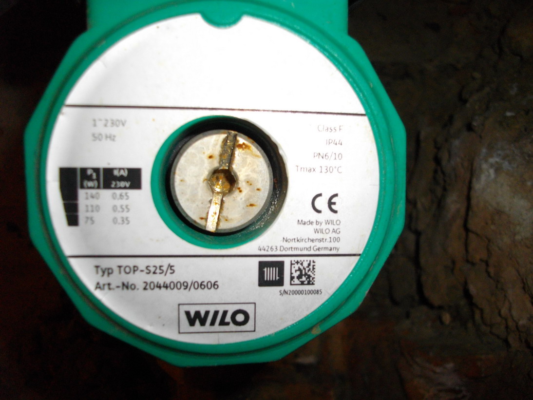

BV написал : Фото насоса, фот шильдика насоса, фото теплового узла?
выложу

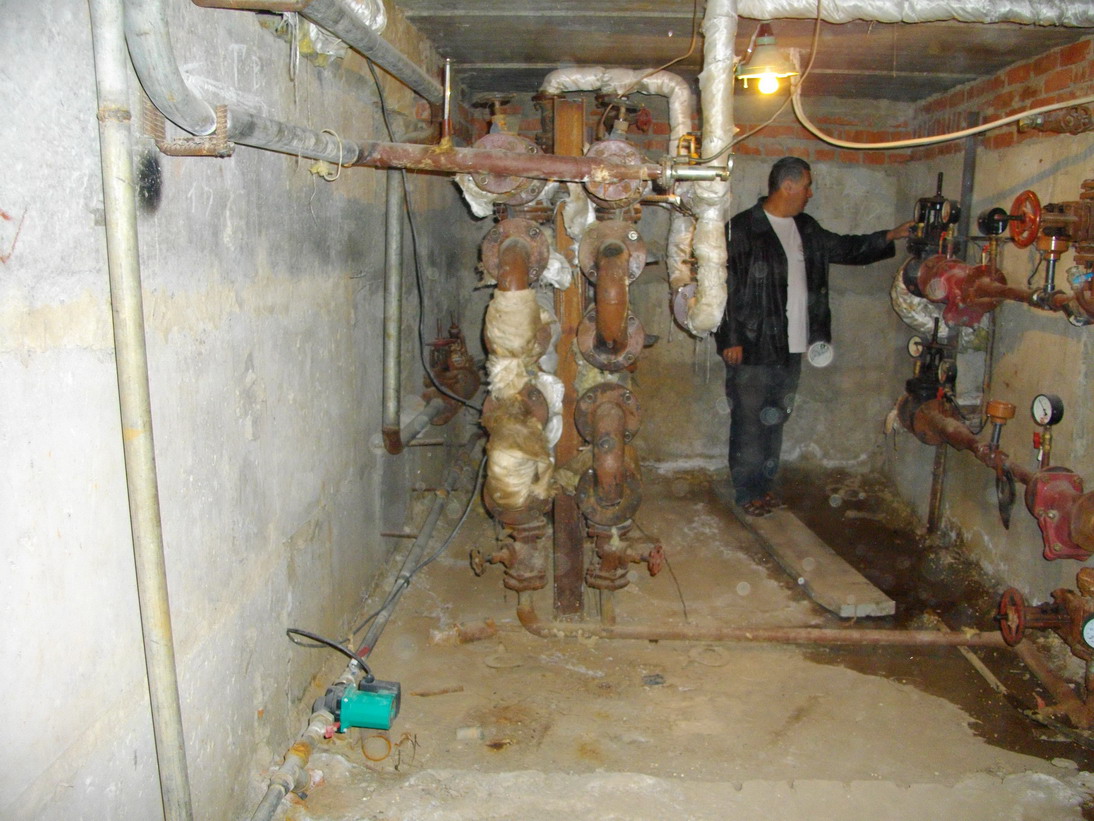

наврал... ибо сегодня утром пока делал фотки .... при задушенных 2-х других обратках открыл спускник на нашей обратке, а там сначала вода нормально лилась (по-видимому сперва шли остатки воды из трубы сверху-вниз), а как вода в трубе кончилась, то напор был вообще слабый - струя сразу вниз из спускника... В предыдущем случае наполнял ведро из спускника обратки и подачи при полностью открытых кранах других обраток. А тут - при почти закрытых кранах других обраток. Фото ТП и насоса ниже. На фото- не я :-)

GEO-Tr написал : Фото ТП и насоса ниже. На фото- не я :-)
Ни вас, ни фото
И похоже ... что у вас забит подающий стояк.... а водой вы питаетесь через обратку....
Еще раз проверяем.... полностью перекрываем ваш стояк обратки, открываем спускник обратки и .........?
Закрываем спускник. Идем по этажам, щупаем стояк... и включаем разбор воды на полную....

BV написал : Ни вас, ни фото
исправился
