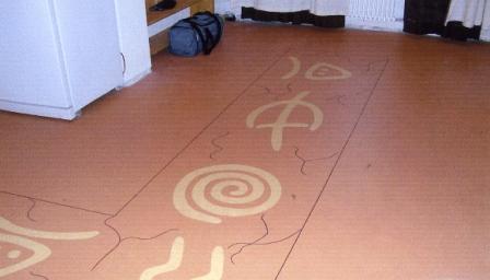

а зачем на скотч? сейчас куча клеев, да и есть "легкие" клеи, фиксации называются. есть и отечественные. да будет немного дороже, чем без всего. в таком случае ничего не будет задираться. а для швов есть жидкость для холодной сварки. горячая сварка используется мин на полукомерции, и то надо обладать хоть мин навыком (тонкий слой износа, и пробл в основном в прорезании канавки и в срезании шнура), к бытовому вообще не цепляется. делал с плотнорезанным швом (без проварки) не только в квартирах но и в офисах, естественно не в входных зонах. если зафиксировать по всей площади, обработать стык холодной сваркой, то проблем не возникнет это точно.
gans gr
gans gr
Регистрация: 12.02.2009
Сообщений: 9007
05.08.2009 в 09:37:58
смотрится примерно вот так. при этом размеры вставок не такие уж и большие. правда покрытие приклеенно по всей плоскости.
