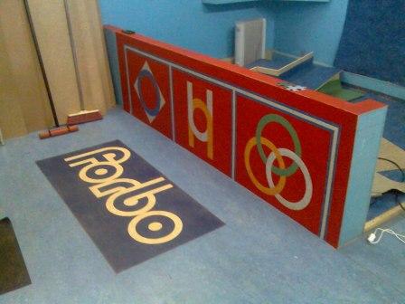

gans gr
gans gr
Регистрация: 12.02.2009
Сообщений: 9007
05.08.2009 в 16:07:29
понятно что так не с первого раза, тем более что это натуральный (из дерева), а вот по прямой запросто, просто немного старания и терпения.
