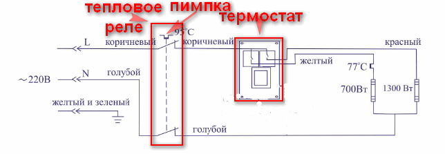

Термекс RZB50-F включили после годового перевыва. Включаем только на 3 недели когда гор. воду отключают. В перерывах висит слитый. Сейчас 4 сезон. Обратил внимание что гудит-жужит при любом режиме пока не вынешь из розетки. Подтеков нет. Прочитал про ноль и фазу и повернул вилку в розетке наоборот. Звуки пропали, вода током не бьется, реле работает и воду греет. Звук появляется теперь только при включении второго дополнительного нагревателя клавишей. На основном нагревателе звуков нет. УЗО нет, зануление/заземление на щиток, трубы стальные стояки + медь + металлопластик + гибкие шланги. Может это все доработать еще три недели или срочно разбирать чистить или менять?
09.06.2010 в 22:23:02
Отвечаю сам на свой вопрос )) Может пригодится кому. Действительно лопнул тэн. Тот который включается вторым на 1,3 кВт Несколько наблюдений о возможных причинах.
На фото лопнувший тэн. На нем магниевого анода не было. Новый тэн с анодом и старый целый тэн 0,7 кВт с отвалившимся анодом.
09.06.2010 в 23:21:32
Тэны нашего производства горят по разным причинам. Чаще - нить сгорает в месте сварки, иногда рвет из-за некачественного порошка - он начинает газить. Могут быть и другие причины -- для этого есть лаборатории, чтобы ответить точно.

20.06.2010 в 21:21:30
Ansson написал : разрывают только одну сторону цепи. Если это ноль, то тэны постоянно под напряжением.Это может создавать токи и электро-химические реакции
Под каким напряжением? Цепь-то разорвана. Токи (и как следствие - электрохимические реакции) когда цепь разорвана - отсутствуют.
