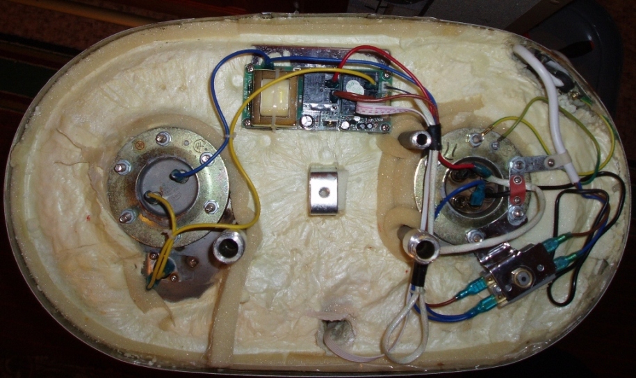

Чтобы не плодить лишних тем задам вопрос здесь. Принесли в ремонт Thermex IF80V. Какой то умник пооткусывал все провода, выташил клемы, теперь не понятно что куда подключать. Может кто поможет? схемкой на пример или ещё чем ? За ранее спасибо =)

Вот фото с RZB 80 l.Он вроде такой же.Может чем то поможет

zaryad написал : Thermex IF80V. Какой то умник пооткусывал все провода, выташил клемы, теперь не понятно что куда подключать. Может кто поможет? схемкой на пример
Может это поможет http://www.mastercity.ru/attachment.php?attachmentid=124407&d=1266882301
