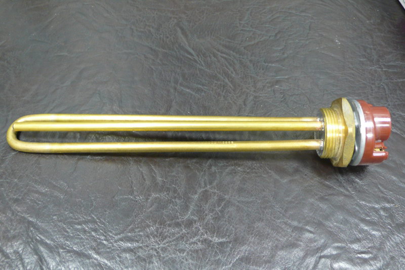

60гр рука уже не терпит, чуть передержать ожег будет. Скорей всего датчик вывалился из трубки, которая во внутрь бака заходит.

Болевой порог у всех разный. Я как-то привык, что у меня 65 (горячо, неприятно, но терпеть можно, правда недолго) Написал в тех поддержку, сказли вероятнее всего проблемма с термостатом. А где этот датчик, который в трубке? В какой? Та что горячую подает? Его там нет, т.к. по обзим соображеиям, если бак полностью горячий и слить 5-10 литров, то температура на экране будет 25, а еще час можно пользоваться. Датчик где-то внизу, и не на входе, но в нижней части. Могут "глюки" быть из-за проводки? Где-то читал что если нет заземления, то анод изнашивается за месяц (ну или как-то так) - короче что-то там с заземлением. У меня в квартире 2 провода, но на бак и стиралку сделано 3 провода, правда третий провод также в щитке к арматуре крепится, т.е. это не полноценное заземление, а зануление.

DoubleDragon написал : А где этот датчик, который в трубке? В какой? Та что горячую подает? Его там нет, т.к. по обзим соображеиям, если бак полностью горячий и слить 5-10 литров, то температура на экране будет 25, а еще час можно пользоваться. Датчик где-то внизу, и не на входе, но в нижней части.
Трубка, куда вставляется датчик, находится рядом с ТЭНами, на фото, ТЭН от аристон, видно один нагреватель U образный и трубка http://www.slavelektro.ru/img/TEN_dlya_vodonagrev._Ariston.JPG У вас вроде горизонтальный бак, в нем не знаю где расположены ТЭНы и датчик. В вертикальном все это находится снизу, датчик примерно сантиметров в 20 от низа бака. Поэтому когда открываем кран индикатор сразу показывает сильное снижение температуры, т.к. холодная вода заходит в низ бака, а горячая забирается сверху. У IF50 электронное управление и микроконтроллером и и электронный датчик с мягким проводом. Возможно датчик просто выпал из трубки. ТЭН с датчиком скорей всего стоит со стороны подводки провода питания. Для снятия боковой крышки, по центру крышки под наклейкой должен быть винт. (У меня RZB100, плоский вертикальный, у него в точности такой же индикатор как на IF50, поэтому устройство скорей всего такое же)
