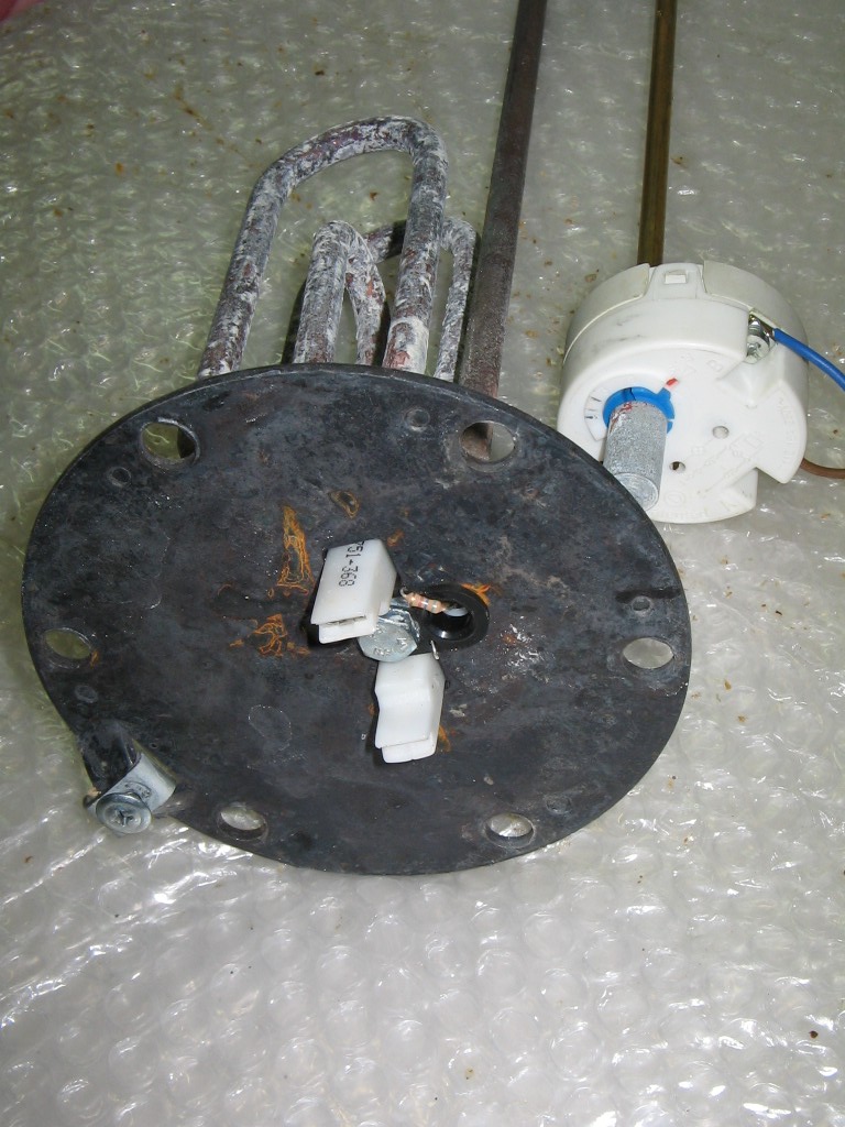

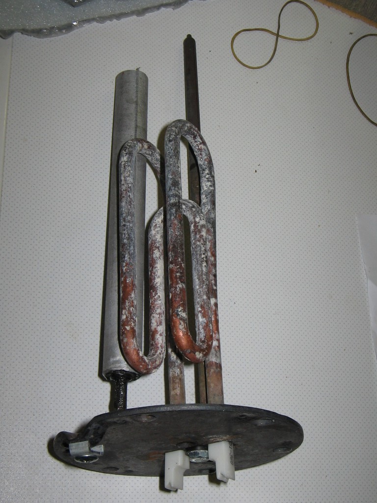

Не знаю как там теоретически,а практически имеет вот это за полгода(бойлер мой) Магниевый анод просто истлел (за 3 года)
DoubleDragon написал : Это если непрерывная эксплуатация? Или даже если 15 дней в год? У меня даже 2 месяца эксплуатации не наберется. Как проверять клапан, чего там и куда потянуть? Не оторву?
Можно не разбирать, а периодически "слушать", воду слить, побалтать бойлер, там чтоб оставшаяся вода там бултыхалась, если слышно, как накипь перекатывается, самое время разобрать и готовить ведро. Клапан предохранительный проверить в домашних условиях не просто, как некая примитивная проверка, нажать на "носик" должна политься вода.

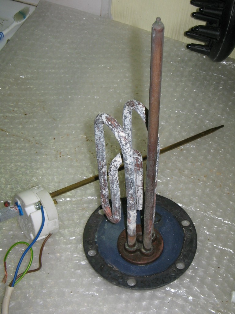

ТЭН с моего бойдера, термодатчик, анод: Несколько лет (более 5) и бойлеру и тену, прошлый раз еле вытащил, так обросло, чуть не плакалЬ, ТТТ все работает, использование и в хвост и в гриву, нон стоп, регулятор зимой на максимуме, летом 60. Перед тем как ТЕН зарастет, есть первые верные признаки, вода кипит внутри, как в чайнике, это слышно.

DoubleDragon написал : Вот в чайнике я понимаю, вода чуток выкипает и растворимые соли выпадают в осадок.
Немножко не правильно понимаете. При нагреве воды при определённой температуре начинается химическая реакция и содержащиеся в ней соли переходят из растворимого в нерастворимое состояние, выпадая на нагревателях. Накипь нарастает на ТЭНе и "отщелкивается", чешуйками оседая на дно бака и засоряя предохранительный клапан. Со временем слой накипи на ТЭНе увеличивается настолько, что ТЭН под ним перегревается и "вскрывается", что приводит к срабатыванию УЗО, а если его нет и защитного зануления тоже нет - к поражению электрическим током.
