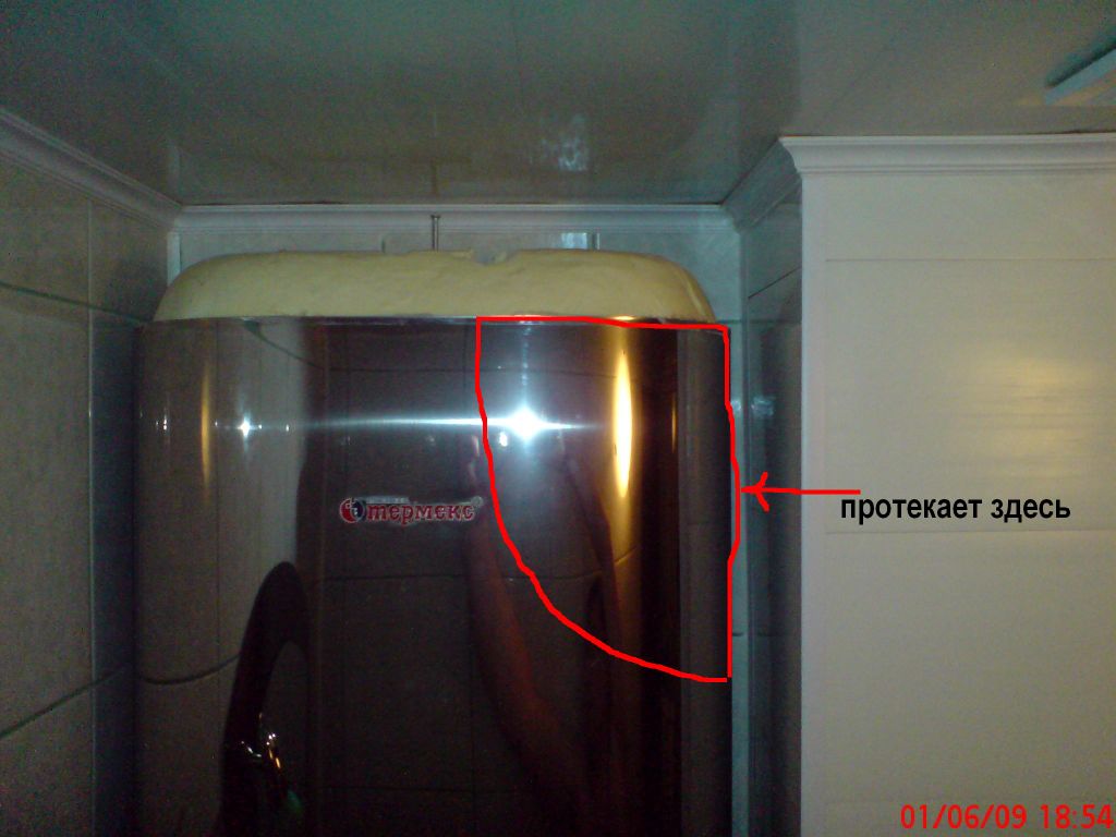

Сегодня потек мой супер надежный и нержавеющий термекс. Да я собственно и рад, надоело уже менять каждые 3 месяца ТЭНы. Пожалуй на ТЭНы и аноды я истратил более половины стоимости водонагревателя. Люди, не наступайте на те же грабли.
vsv_79 написал :
что-то я не понял, а разве есть в нержавеющем анод? И как потек? быстро и сразу сильно или подкапывать начал? У меня просто пока работает нормально, за исключением свиста при нагреве.
Анод в нержавеющем баке для защиты швов.Как только электр.хим. реакция сжирает анод(5-6-7 месяцев)начинаеться убивание ТЭНа и швов.Всё зависит от воды и интенсивности работы бака.
