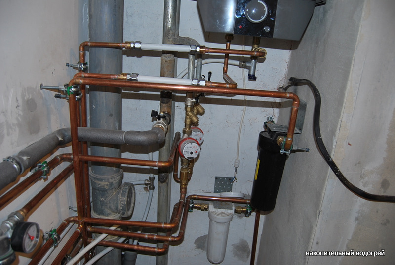

Однозначно, проблема в обратном клапане. Замена на приличный. КЫТАЙ однако.

2gsn кроме обр. клапана нужен еще и предохранительный. в стояк хв ничего не должно стравливаться.
24.06.2009 в 09:07:06
У меня стоит тот, который шел в комплекте с водонагревателем. Не знаю, как он правильно называется, он с таким красным клювиком.:)
Если назад ничего не стравливается, то куда же девается излишний объем горячей воды, который образуется при расширении последней во время нагрева ?:yu

2gsn излишек воды уходит через предохранительный клапан.

gsn написал : При нагреве вода в бойлере расширяется. Если при этом все потребители выключены, т.е. нигде не открыт кран горячей воды.... Возможно при этом и раздается свист.
ну, поехали фантазировать... у предыдущего свистело именно при ВКЛЮЧЕНИИ. Что касается вас, то, насколько я помню, вода очень слабо подвержена как сжатию, так и расширению. я не беру фазовые переходы. ну так вот мне сложно представить, что она так расширилась, что заставила че-то там свистеть. Вы не слышали как чайник свистит, ежели накипи много? иногда свистят, кстати, стиральные машины... мож у вас в этом смысле проблемы? так что несчастный клапан не при чем? 8))
DiVO
DiVO
Регистрация: 09.10.2007
Сообщений: 2885
29.06.2009 в 09:52:44
Solaris написал : вода очень слабо подвержена как сжатию, так и расширению.
Механическому, но не тепловому. Объем воды при нагреве от 20 до 70 градусов увеличивается примерно на 2% - более чем достаточно чтобы повысить давление в системе с обратными клапанами. Тоже пытаюсь пока (вяло) установить причину свиста при включенном нагреве ЭВН. У меня он происходит длительностью в полсекунды, если по ХВ при нагреве повышается давление до 4-5 бар из-за травления ОК ЭВН, в начале резкого разбора воды (например, в бачок, в стиральную машину или если очень резко открыть кран с керамическим картриджем).

AR_TUR(2) скорей всего надо поменять обратный клапан, по мере нагревания в водонагревателе образуется давление которое и выталкивает воду назад, а сверху шапка пара, который и выходит как воздух

Чтобы закрыть тему обратных и предохранительных клапанов: http://picasaweb.google.com/RozenbaumAE/AGBJKD#5233266272585472242
