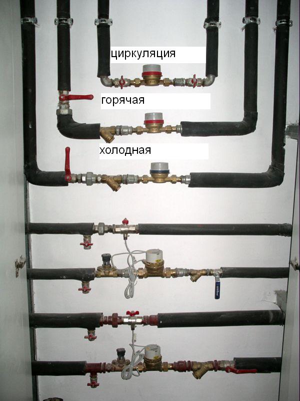

Не могу понять их логику... Может они за нас, за ремонтников, радеют? Чтобы у нас всегда работы хватало? Ладно типовые серии...где постоянно, даже в новостройках, приходится переврезать, увеличивая диаметр входа с 1/2" на 3/4" на стояках. Ну не учитывают они, что простой народ обзавёлся разной техникой, количество санприборов увеличилось и т.д. Но и так называемая "элитные" дома этим грешат. Мало того, ставят поэтажный общий узел в общем холле, с приборами учёта, (на первый взгляд, солидный), но забывают, или не хотят сделать рециркуляционную линию на ГВС. Узел, напоминаю, находится в общем холле. От него до конечного прибора расстояние зачастую 30, а то и больше метров. Вот и приходится счастливому обладателю элитного, точнее сказать, "распальцованного" жилья стоять и ждать под душем, пока сольётся литров 10-15, чтобы пошла тёпленькая...

прикольно. а как сделать рециркуляцию в данном случае? ведь счетчик эту рециркуляцию считать будет. или может я недопонял чего-то.

Basil79 написал : прикольно. а как сделать рециркуляцию в данном случае? ведь счетчик эту рециркуляцию считать будет. или может я недопонял чего-то.
Элементарно. ставится водомер на циркуляции, разницу расхода вычитают.

вот так примерно делают.В квартиру входят три трубы: ХВС, ГВС и циркуляция. Вода идёт магистралью по квартире, через тройники подключаются приборы.Горячая поступает мгновенно.
