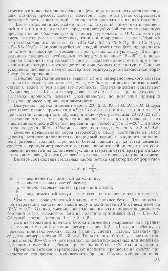

Живу же! ;) Уважаемый Alex___dr. Когда же вы научитесь читать? Ну хотя бы то, что сами кому - либо советуете. Особенно рекомендую читать, то, что хотите поругать. Не попадете в столь неловкую ситуацию. В вашей книжке речь идет о ВЕСОВЫХ долях, а я советую в ОБЪЕМНЫХ - уловили разницу или следует растолковать подробнее? И вообще, где это в домашнем строительстве найти такие весы для разъвесовки например ТОННЫ песку и ЧЕТЫРЕХ ТОНН щебенки? А ведро - оно всегда в руках на стройке.

EgorP написал : Живу же! ;) Уважаемый Alex___dr. Когда же вы научитесь читать? Ну хотя бы то, что сами кому - либо советуете. Особенно рекомендую читать, то, что хотите поругать. Не попадете в столь неловкую ситуацию. В вашей книжке речь идет о ВЕСОВЫХ долях, а я советую в ОБЪЕМНЫХ - уловили разницу или следует растолковать подробнее? И вообще, где это в домашнем строительстве найти такие весы для разъвесовки например ТОННЫ песку и ЧЕТЫРЕХ ТОНН щебенки? А ведро - оно всегда в руках на стройке.
Насыпная плотность песка принятая для рассчетов 1,5 г/см.куб Насыпная плотность щебня принятая для рассчетов 1,15 г/см.куб Насыпная плотность цемента принятая для рассчетов 3,0 г/см.куб
Соотнесите эти данные с формулой 1:1:2 (В весовых частях) с Вашей рекомендацией, если сложно в уме , возьмите калькулятор ! И объясните пожалуста откуда у Вас получилось 11 объёмных частей щебня??

Сообщений: 777
15.04.2006 в 15:54:00
Alex___dr написал : Насыпная плотность песка принятая для рассчетов 1,5 г/см.куб Насыпная плотность щебня принятая для рассчетов 1,15 г/см.куб Насыпная плотность цемента принятая для рассчетов 3,0 г/см.куб
ТО Alex___dr Бетонов вообще существует великое множество. Просвещать вас, принципиально не читающего ничего кроме МЕНЯ в этом форуме - задача конечно почетная, но вы и меня читаете как то извращенно. Почитайте какую нибудь другую книжку. Сами.
