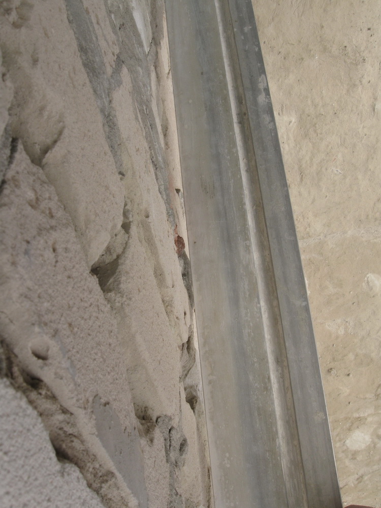

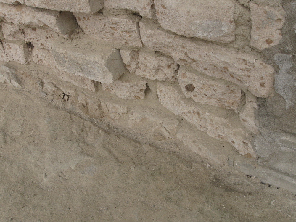

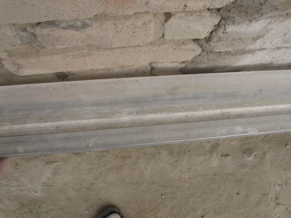

Воспользовался сегодня выходным, начал подготовку под утепление фасада. Начал сбивать "щикатурку", под ней вот что увидел. Реально ли такую яму (под правилом) при утеплении выровнять или лучше "до того как" выровнять?
На 3м фото - полуразрушившиеся кирпичи, находятся возле отмостки... Кажется, у меня проблемы с гидроизоляцией фундамента?

koris написал : Реально ли такую яму (под правилом) при утеплении выровнять или лучше "до того как" выровнять?
В моем ауле используют два метода : -штукатурят ЦПС по маякам, а потом утепление -клеят, как есть, а потом по маякам срезают кривой пенопласт раскаленной вольфрамовой струной в вертикаль ..от ноля и до сантиметра в самых горбатых местах. В результате получается совершенно плоская стена, но мне первый метод больше по душе

2Палецкий А третий вариант - с выравниванием клеем ( в разумных пределах, конечно!) не пройдёт? Предварительно выровняв немного стену? Я, в принципе, предполагаю такой вариант сделать. Эти ямы занимают небольшую часть фасада (примерно 1.2*3, размер стены - 4,5*9), остальное - более-менее нормально...

koris написал : А третий вариант - с выравниванием клеем ( в разумных пределах, конечно!) не пройдёт?
Там лишняя тонна дорогого клея уйдет на выравнивание, а пустоты между кирпичами так и останутся.
