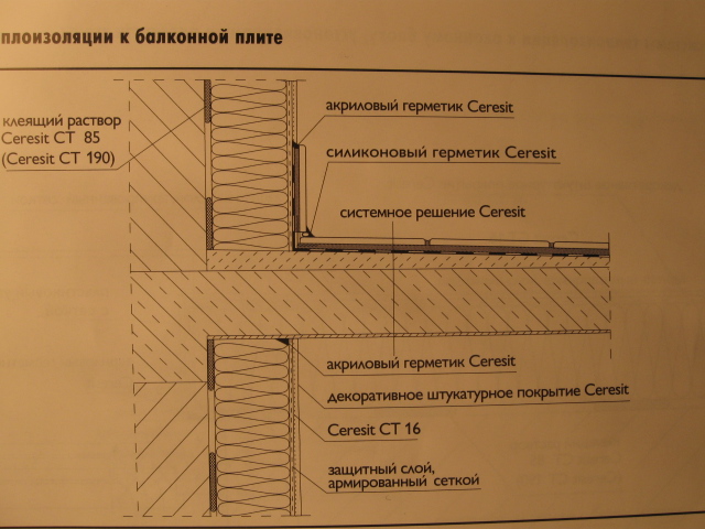

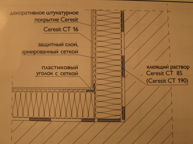

Посмотрел, наконец, картинки от Термомакса. У них там всё-таки под светильники делают закладные из доски. И вообще - чем дальше в лес, тем толще партизаны. В смысле, вопросов, почему-то, меньше не становится.:cool: Почему утепление должно начинаться 400-800 мм от уровня земли? Для предотвращения отсыревания, как я понимаю? Дело в том, что у меня - деревянное крыльцо под навесом (т.е., осадки туда практически не попадают), на высоте примерно 1,5 м от уровня земли. И, как я понимаю, примыкание утепления к крыльцу можно делать без зазора? И ещё - в картинках внутрениий угол армируется пластиковым уголком. Это так и делается? Я думал просто сеткой заармировать (как ГКЛ).:o

Посмотрел, наконец, картинки от Термомакса. У них там всё-таки под светильники делают закладные из доски. И вообще - чем дальше в лес, тем толще партизаны. В смысле, вопросов, почему-то, меньше не становится. Почему утепление должно начинаться 400-800 мм от уровня земли? Для предотвращения отсыревания, как я понимаю? Дело в том, что у меня - деревянное крыльцо под навесом (т.е., осадки туда практически не попадают), на высоте примерно 1,5 м от уровня земли. И, как я понимаю, примыкание утепления к крыльцу можно делать без зазора? И ещё - в картинках внутрениий угол армируется пластиковым уголком. Это так и делается? Я думал просто сеткой заармировать (как ГКЛ).
Вокруг Вашего дома наверняка участок, и не всегда погода солнечная...придёте в грязной обуви, дети принесут велосипеды, санки... Низ делают ЭППС чтобы не было подсоса воды, ПСБ-С воду берёт, сверху делают двойной базовый армирующий слой и облицовку из плитки и камня. Это делается для удобства эксплуатации, камень плитку проще мыт, чем штукатурку. Внутренний угол не армируется уголком.

Проводку собираюсь делать по кирпичной стене, наружную, в гофре. Потом на стену клеить ПСБ. Получается, что надо в стену вштрабливаться?
nadegniy написал : Низ делают ЭППС чтобы не было подсоса воды,
То есть, примыкание ПСБ к крыльцу тоже надо поднимать? Тоже минимум на 40 см? А если там ПСБ делать на высоте 100-150 мм, а камнем облицевать от самого крыльца? Эта бредовая мысль имеет право на жизнь?
nadegniy написал : Внутренний угол не армируется уголком.
Понял, просто в картинках увидел уголок во внутреннем углу, сам несколько удивился...

09.04.2011 в 23:14:40
koris написал : то есть, примыкание ПСБ к крыльцу тоже надо поднимать? Тоже минимум на 40 см?
Картинки от Церезита. Внутренний уголок и примыкание к балконной плите (в принципе, аналог крыльца)
