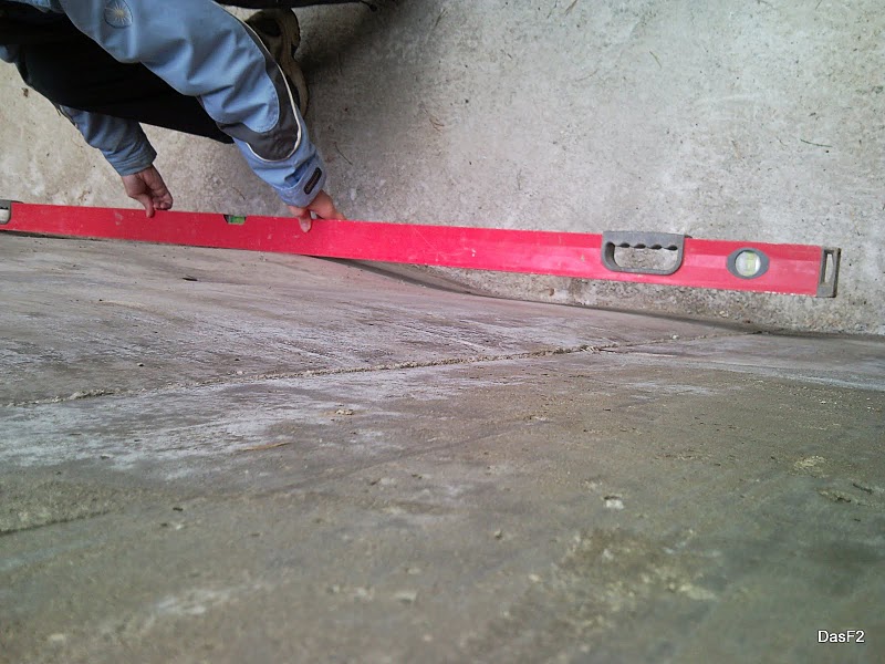

День добрый! Залили цоколь, сняли опалубку - прослезились. Все стены в волнах - по 1-2, а местами и 3 см. - выдавило фанеру. По проекту должен быть бикрост, потом ППС, потом кирпичная кладка с заполнением пустоты в 3 см между кирпичем и ППС раствором. На кирпич опять бикрост. Показали мы стены цоколя товарищам - они сказали что волны на стене фундамента 1-2см очень плохо... Пенопласт приклеивать нельзя на такие стены, т.к. образуется полость где будут жить всякие грибы и будут разрушать утеплитель... Что делать с этим? Мне посоветовали пенопласт придвинуть вплотную к стене и в образовавшуюся щель от 1см до 3см залить Пенополистерольный раствор.
Раствор приготавливается по следующему рецепту: 1 куб м пенополистепольных гранул + 2 литра смолы + 140 кг цемента + 100л воды.
Одни Говорят что в такую щель все должно затечь, но другие говорят что щель узкая и может не пойти.
Предполагаю пенопласт вставлять по листу положенпый на бок и перед заливкой пенопласт снаружи кирпичем проложить (как по проекту).
Поделитесь соображениями - это выход из ситуации? Или еще какие решения могут быть? На штукатурке разоряться не хочется...
вот фото...

Не совсем понял пирог, который Вы хотите сделать, а отклонения как отклонения, у всех так обычно и бывает, клеят если на фасад, то ПСБ-С М-25Ф, если цоколь, то ЭППС 35 (предварительно зашкуривают ножовкой), выравнивание производят за счёт подрезки толщины утеплителя, работают, подрезают "козой".

Скажите пожалуйста, вот все советуют вырезать в пенопласте выемки под волны, я даже не понимаю как разметить на большом листе эти выемки - не говоря уже про то, чем их вырезать... каким клеем лучше клеить в моем случае? ст83 или ст85? и чем между собой листы пенопласта склеивать? этим же составом можно? про пирог - тоже не понятно, зачем по проекту бикрост на бетоне... от влаги изнутри защищает? думаем, что откажемся от него, хоть и закуплен уже. На него точно ничего не наклеить будет в нашем случае. Решили подрезать-клеить в 2 слоя по 60 мм. Швы пропеним. У производителя клея допуски до 2-х см по толщине шва. Затем кирпич с заполненим щели (1-1,5 см) раствором, затем гидроизоляция.. еще не решили какая... бикрост на кирпич наверное не наплавится...

Берите сразу большую толщину пенополистирола ПСБ-С М-25Ф, если ЭППС, то вначале клеите тонкий, а сверху толстый. Режете козой.

Спасибо огромное! С козой все ясно, не ясно как мои таджики (других пока не нашли - пик сезона) с этим всем справятся... Придется каждый напоыв лично проверять... тоже не понатно как... Я вот что еще у Церезита прочитала - есть ремонтный раствор ст 29, который вроде как для заштукатуривания неровностей и применяют. Может это мое спасение? Можно без сетки на предварительно прогрунтованную поверхность наносить до 2-х см. И сам клей до 2-см слоем можно... Но пишут, что на свежий бетон нельзя утеплитель клеить - надо 28 дней ждать... у нас через 28 дней уже и снег может пойти... сейчас бетону дней 10. Не торопиться? Вот штукатурка ремонтная... И еще - почему лучше толстый слой ппс? каким размером плиту попросить нарезать?

Сделайте провеску и закажите, производители режут с шагом 10 мм любую толщину, хоть 110, хоть 700 мм. Если соберётесь штукатурить, то Вам придётся делать предварительный обрызг смесь СТ 29, либо СТ 24 с адгезионной добавкой СС 81. Ссылка 1. Ссылка 2. Ссылка 3.

Это что значит? Прогрунтовать хотим еще предварительно жидкой грунтовкой. Пенопласт нужно тоже перед преклеиванием шкрябать?

Лимпопух написал : это что значит? прогрунтовать хотим еще предварительно жидкой грунтовкой. Пенопласт нужно тоже перед преклеиванием шкрябать?
Пенополистирол шкрябать не нужно, шкрябают только ЭППС.
