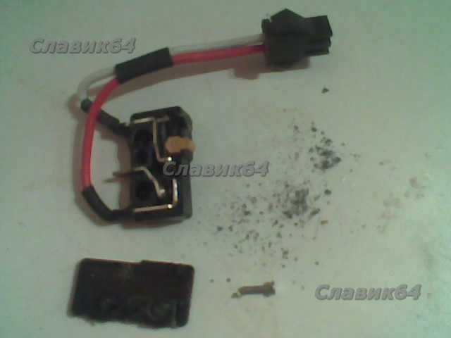

ribakow.fthj написал : при работе
Это может быть ночью, когда
Славик64 написал : свет воруют
Кстати, Максим С., когда это происходит?

Славик64 вроде далековат от газа...скорее внутри микрика коротит или искрит....Или он только снаружи оплавлен?...Ну а диэлектрик канешна нада поставить...от беды...мало-ли..С газом не шути!Возможно газ из самой колонки гдето травит недалеко от микрика.....но тада бы видно было горение..

Кто, Максим С.?:) Еще как, кинет два слова и исчезает! Я бы с монитора не отрывался, с такой проблемой!:confused: Максим С., Вы хоть на ночь газ перекрывайте! Сгореть можно!

ribakow.fthj написал : скорее внутри микрика коротит или искрит...
Микрики у них нежный, но такие фокусы не делают! Достаточно бывает разобрать, фу фу сделать и усё!
ribakow.fthj написал : Возможно газ из самой колонки гдето травит недалеко от микрика.....но тада бы видно было горение..
Нее, это не газом, это эльтекричеством, но не из батареек!

Славик64 написал : Нее, это не газом, это эльтекричеством, но не из батареек!
Да ...всётаки наверна гдето напряжение на колонку попадает...может и через корпус коротит...Ворують гады...или пробой гдето на воду или батареи..

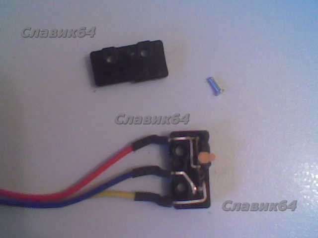

я же не постоянно за компьютером, есть еще другие проблемы. Сейчас поставил новый микрик, обычно в последние три дня хватало на сутки. завтра напишу что и как. А еще почему то на всех четырех микриках - у одной пары микриков провода запаены так, у другой по другому.

а может с электронасоса через газовый котел на калонку ток проходить. У меня насос постоянно включен сейчас

Славик64 написал : Вот примеры
У меня фоток нет,но только что приехали с заявки(пожар)где шланг разорвало.Оказалось сосед снизу потихоньку "тырил" свет,а в результате у соседа пробило шланг заискрило и.....Правда и нижнему соседу досталось(пожарные воды не жалеют).Там теперь можно рыбок разводить.;)Так что поставьте между краном и шлангом диэлектрическую вставку нужного диаметра(цена вопроса около 100 рублей)У вас где то нехилая утечка тока:confused:
