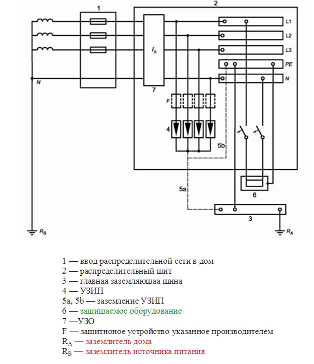

Добрый день!
Делаю ремонт в деревенском домике, сруб, 30 лет, проводке столько же. Проживаю постоянно. Ввод в дом воздушный, 1-фазный. Зимой часто на некоторое время отключают электричество (2-4 часа). Планирую сделать местное заземление (получается схема ТТ, верно?). Вводной автомат на 25 А – требование Энергосбыта. Щиток в доме планируется один в коридоре, ввод с чердака через деревянное перекрытие в стальной трубе. Линии от всех потребителей сводятся в щиток и там коммутируются. Составил схему, возник вопрос с УЗИП. На данный момент ориентируюсь на Möller SPB-12/280 (тип 1+2) между L и N, а также Möller SPI-50NPE между N и PE, но!
  1. Нигде на нашёл, каким образом определять номинал автомата (либо плавкой вставки), которые ставятся последовательно с УЗИП? (в каталоге просто указано «Макс.добавочный предохранитель 160 А gL/gG», но как-то многовато получается и не совсем понимаю, нужен ли он в данной схеме, продавцы тоже внятно объяснить не смогли…)
  2. Каким образом на этот номинал влияет выбор схемы подключения? (с приоритетом питания либо с приоритетом безопасности)
  3. Нужен ли добавочный предохранитель/автомат при подключении SPI-50NPE между N и PE?
  4. Имеет ли смысл входной автомат, счётчик и УЗИП и реле напряжения (возможно и УЗО на 300 мА туда поместится) выносить в отдельный металлический ящик, или можно монтировать всё в одном ящике (металлическом)?
  5. Имеет ли смысл ставить входное УЗО на 100 мА, а не 300 мА как на схеме?
  6. Может по схеме ещё какие проблемные места бросаются в глаза, подскажите, если не трудно.

Схема включения для ТТ ниже.
В принципе - ненужен, если на вводе автомат с повышенной отключающей способностью, но некоторые ставят для перестраховки.
StilAlive написал : а также Mцller SPI-50NPE между N и PE
В паре с SPB-12/280 обычно ставят SPB-100/NPE.
StilAlive написал :
  1. Имеет ли смысл входной автомат, счётчик и УЗИП и реле напряжения (возможно и УЗО на 300 мА туда поместится) выносить в отдельный металлический ящик, или можно монтировать всё в одном ящике (металлическом)?
ВРУ в любом случае лучше металлическое. Некоторые наши делают отдельный ящик для УЗИП, но буржуи смотрят на это скептически. Как и на предохранители вместо автоматов.
StilAlive написал :
  1. Имеет ли смысл ставить входное УЗО на 100 мА, а не 300 мА как на схеме?
Схема другая, смотри приложение. УЗО - S.
Вобще-то на такие вещи надо заказывать проект, а то всякие дилетанты такого насоветуют, да и ньюансов много. Особенно если учесть что у вас ТТ - наиболее неудачный случай. Молниезащита нужна, контур правильный, расчёты разные, очень важно выяснить среднюю силу молний в вашем регионе (под Киевом в расчёт берётся 20 кА, где-то 200 кА, где-то 10 кА) особенно в случае применения тип 1+2 без молниеприёмника...

Не могли бы Вы пояснить, что значит "с повышенной отключающей способностью"?
И правильно я понял, что верный порядок устройств на вводе следующий: ВА 25А -> счётчик -> Реле напряжения -> УЗО 300 мА тип S --- отвод на УЗИП ---> цепи питания...

StilAlive написал : Не могли бы Вы пояснить, что значит "с повышенной отключающей способностью"?
10-15-25 кА. Если смотрите на Мёллер, то в вашем случае вместо SPB-12/280 лучше аналог SP-B+C/3+1 (267510) только для ТТ.

Т.е. из Möller'a входной автомат должен быть PL7-C25/2, отключающая способность 10 кА, при его использовании ставить дополнительные автоматы последовательно с УЗИП необходимости нет?
SP-B+C/3+1 (267510) продавец в каталоге не нашёл, да и фаза у меня 1, так что остаются SPB-12/280 + SPB-100NPE (на него тоже доп.автомат ставить не надо?).
Спасибо за помощь, может ещё какие-нибудь замечания есть?

StilAlive написал : ВА 25А -> счётчик -> Реле напряжения -> УЗО 300 мА тип S --- отвод на УЗИП ---> цепи питания...
Ну, правильный с точки зрения УЗИП вариант, даже предлагать небуду, т.к УЗИП до счётчика....
Вот так: ВА 25А -> счётчик -> УЗО 300 мА тип S --- отвод на УЗИП ---> Реле напряжения -> цепи питания...
Если собираетесь делать отдельный шит для УЗИП, то: ВА 25А -> счётчик -> УЗО 300 мА тип S - один щит (металл), причём секция с ВА и счётчиком пломбируемая, а секция с УЗО - не пломбируемая. отвод на УЗИП - второй щит (металл) Реле напряжения -> цепи питания... - третий щит - можно пластик.
Да, учтите, что подключение УЗИП тоже "по особому" делается: длинны провода, правила проклатки и.т.д.
Посмотрите тему http://www.mastercity.ru/vforum/showthread.php?t=76653

StilAlive написал : Т.е. из Mцller'a входной автомат должен быть PL7-C25/2, отключающая способность 10 кА
Мне больше нравиться PLHT-C25/2 (248008) 25 кА :) Может даже селективность при КЗ будет, и меньше шансов что контакты сварятся. Вы на столбе, перед домом, повторное заземление сделайте. Насчёт дополнительных предохранителей - сдожный вопрос: одни ставят одни нет.
StilAlive написал : так что остаются SPB-12/280 + SPB-100NPE
Может нехватить, особенно если учесть что свего 2 провода, и нет других коммуникаций.
StilAlive написал : может ещё какие-нибудь замечания есть?
Ага, ищите нормальную проектную организацию, и заказыайте проект молниезащиты и расчёты для выбора УЗИП, применительно к вашей месности, и с учётом состояния электроустановки посёлка.
