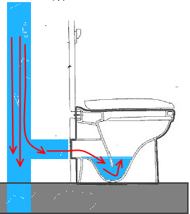

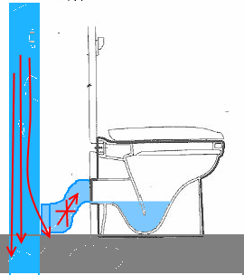

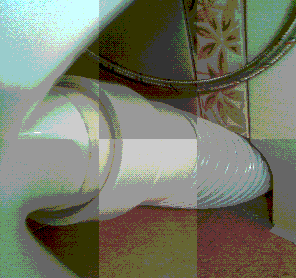

Решили поменять гофру на пластиковую трубу... Посмотрим что из этого получится. Пробовали натягивать целлофан на унитаз, надувался как парашют... Кстати живём в 16-ти этажном доме на 9 этаже. Об результатах обязательно отпишусь
Аватар пользователя
Сообщений: 111856
07.11.2008 в 09:45:10
Serega8887 написал : Пробовали натягивать целлофан на унитаз, надувался как парашют...
Похоже на отсутствие водяного затвора в унитазе. Надо проверять зеркальцем и фонариком, щупать руками, сняв унитаз.
И еще - похожо что у вас гофра от стояка идёт сначала вниз, а потом поднимается наверх. В нижней части будет застой и запах. Надо сделать хоть небольшой, но постоянный уклон в сторону стояка.

у многих китайских горшков слишком маленькая высота водяного замка. поэтому для многоэтажных домов они не годятся - давление воздуха в стояке передавливает -через замок идут вонючие пузыри. достаточно открыть вечером крышку и понаблюдать минуту-две -увидите как это происходит

если целофан надувается, как парашют, то однозначно проблема с гидрозатвором и самое главное ваш канализационный стояк не дышит, если дом 16 этажный, то крыша наверно плоская, тогда на верхней точки стояка должен стоять так называемый дыхательный клапан, вполне возможно что клапан не работает и возможно на нем лежит кусок штукатурки или еще чего нибудь.

BV написал : еще - похожо что у вас гофра от стояка идёт сначала вниз, а потом поднимается наверх.В нижней части будет застой и запах.
имхо, в гофре постоянно будет застой и запах, не зависимо от того куда и под каким уклоном она идет. Конструкция у неё такая.
Аватар пользователя
Сообщений: 111856
07.11.2008 в 13:33:45
Наверное вы правы - никогда не пользовался гофрой....
Если в моём сообщении заменить "гофра" на "труба" то смысл также сохранится....

Тычоблин написал : в гофре постоянно будет застой и запах
У меня гофра, никаких проблем с вонизьмом. Хотя, допускаю, что если снять горшок, запах будет.

NNN написал : У меня гофра, никаких проблем с вонизьмом.
В исправной системе гидрозатвор запах не пускает. А гофра даже цвет со временем начинает менять из-за того, что грязь оседает между ребрами. Точнее, даже не цвет, а свою прозрачность.
