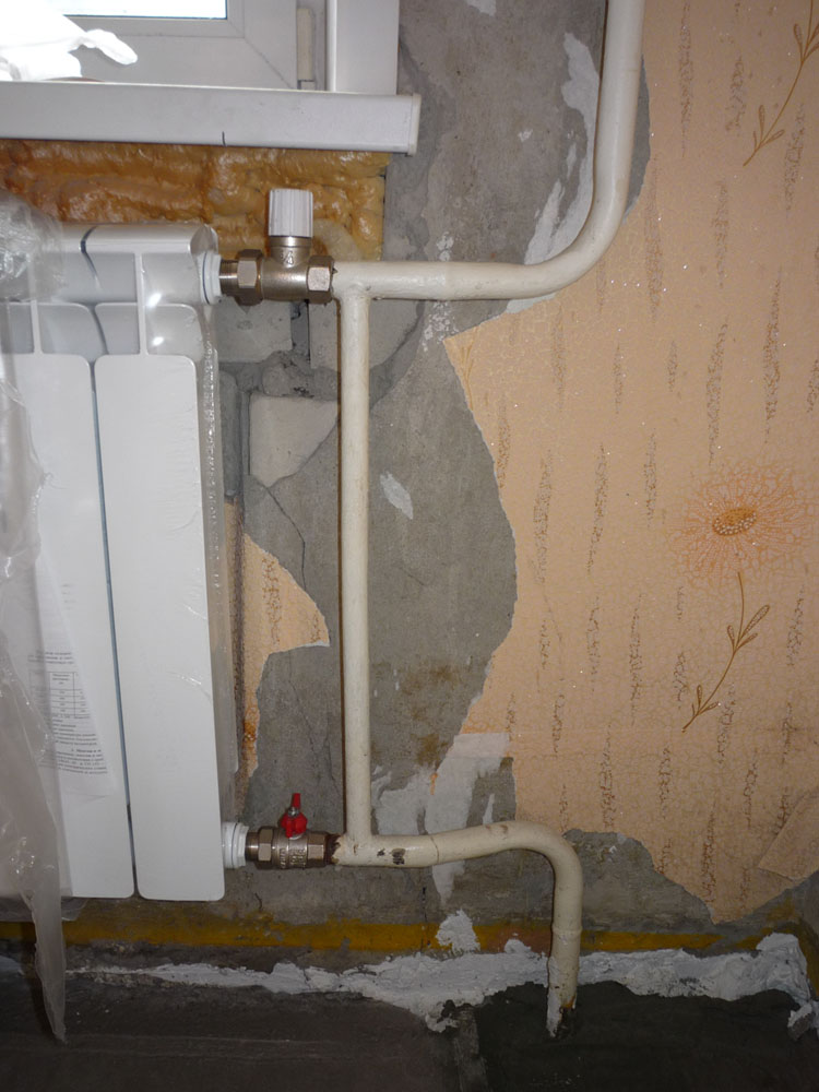

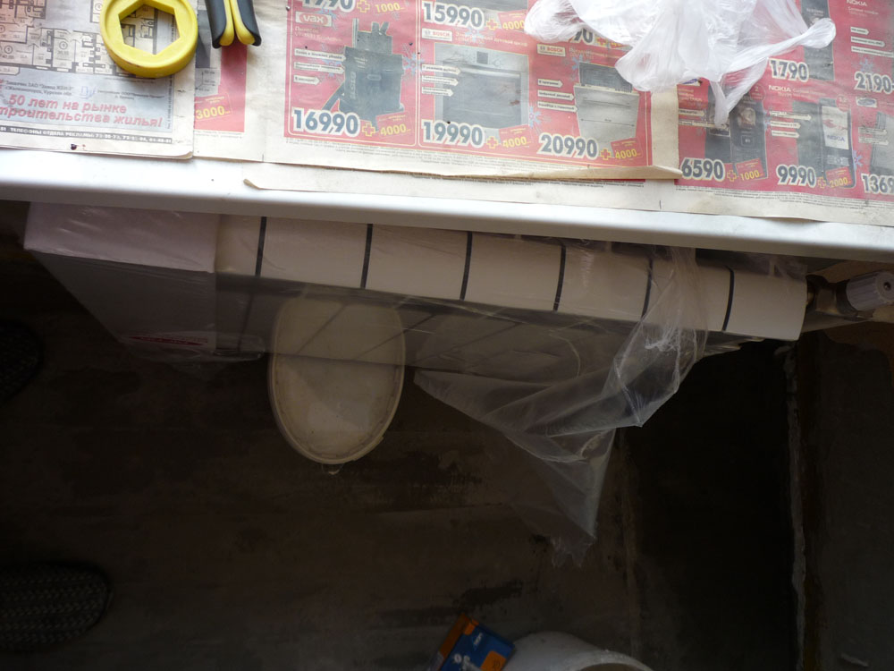

Меняю радиатор отопления, на фото сверху видно наклон радиатора к плоскости стены (подоконника). Допустимо ли механически выравнять радиатор при установке ?

2Alex_KM нет!! Если вам нужно что бы плоскость радиатора была паралельна плоскости стены, то вам нужно трубы ввода/вывода выровнять паралельно стене. Для этого вы можете попробовать снять радиатор, вставить в трубу штырь, близкий по диаметру, внутреннему диаметру трубы и отогнуть трубу на себя....и так же со второй трубой. Должно получиться.

2fox.msc чтобы вставить в трубу штырь, нужно снимать запорные краны, таким методом есть шанс получить трещину на сварных швах т.к. крутить надо "дальше" чем "паралельно", а проявиться это только при осеннем запуске системы отопления. и чем такой метод принципиально отличается от отжимания радиатора ?

Выгнуть верхнюю трубу от стены. Мощно зафиксировать и ломиком наружу. Жаль, что у ребят трубогиба не было. С уткой было бы изящней.

2Alex_KM ,отпустите американки и повесьте радик нормально,на посадочные места.Или вы крюки сильно в стену утопили,с "глухой" стороны.Не похоже как то ,что это трубы к стене ужимают. Скорее ошибка установки.

2NNN т.е. трубу отгибать (крутить) можно ?
2fontanero на фотке я радиатор просто накинул на американки, без установки крепежных элементов

Отличается принципиально. Отжим радиатора - нагрузка на ОЧЕНЬ слабые шаровые краны. Рано или поздно треснут. Отжим трубы - нагрузка на куда более терпимую сталь. Можно отжимать трубу рычагом, не снимая краны. А только сняв радиатор. После завершения коррекции проверьте, что на краны нет НИКАКОЙ механической нагрузки.

Ни в коем случае!!! Со снятым радиатором берём трубы мощной вилкой(т.н. "помощник"), и выкручиваем, куда надо. Более дорогой вариант "помощника" -

Продолжаю тему. трубы пытался отгибать, а так же фиксировать на крепежке при отгибе. но что-то мне этот вариант не очень нравиться, если изначально при строительстве дома сварщики не видели прямых линий, то и возникают опасения за дополнительную нагрузку на сварные соединения.
Еще есть варианты решения постадить радиатор на МП, ПП или медь (длиной 15-20 см. и и чуть подогнуть).
МП и ПП большинство жителей форума не рекомендует на ЦО.
Медь подойдет ? сварить под заданным углом 2 переходника с резьбой из 3/4 труб 10+10 см ?
какие еще варианты ?

Позвать сварщика из МУПа и под страхом денежного вознаграждения попросить приварить отводы нормальной геометрии. Я в своё время отрезал дома все трубы под сурепицу и делал новые на резьбах. Где прямые, а где и гусаки гнуть пришлось. Но поставил все батареи ровно.
