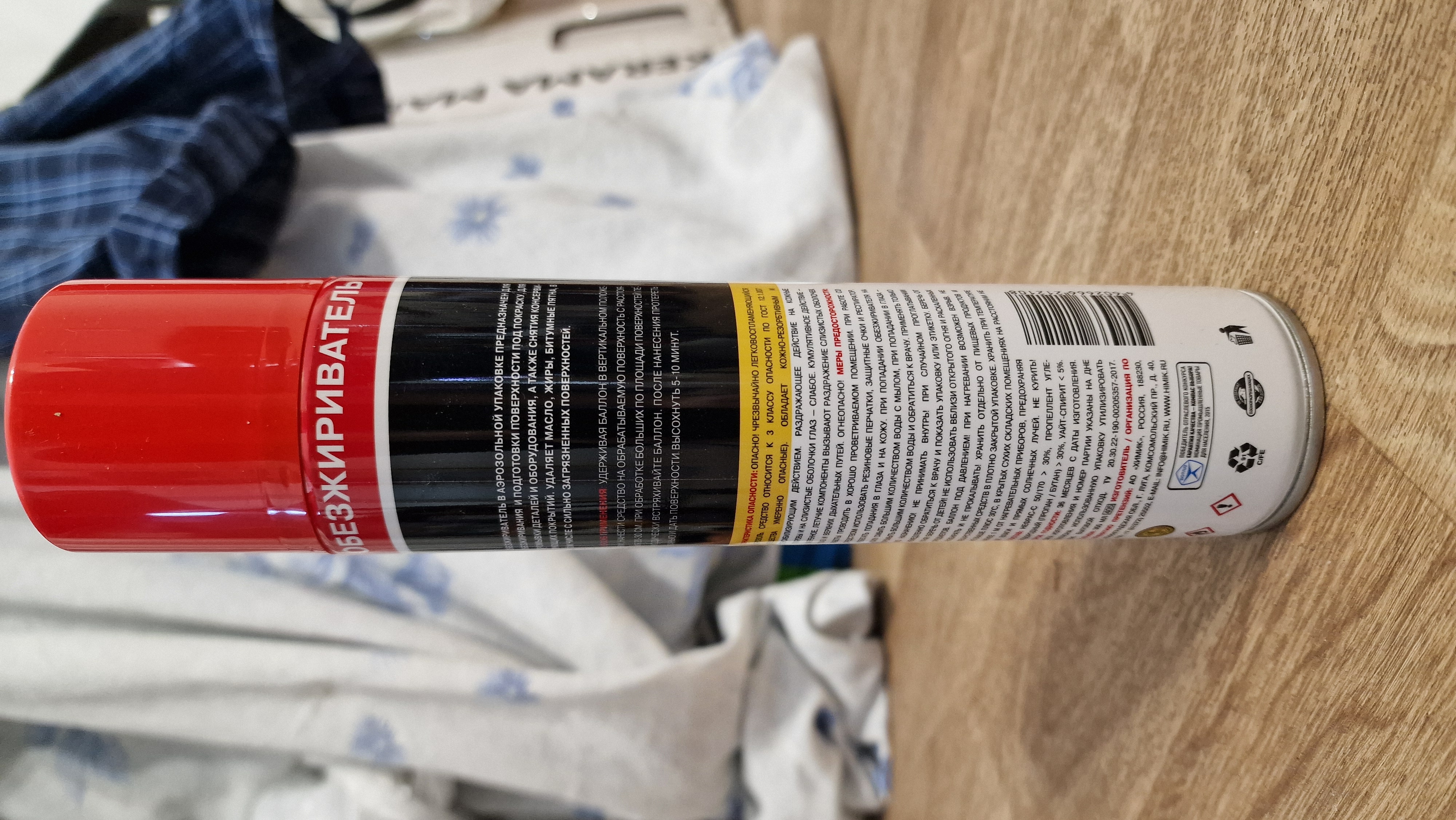

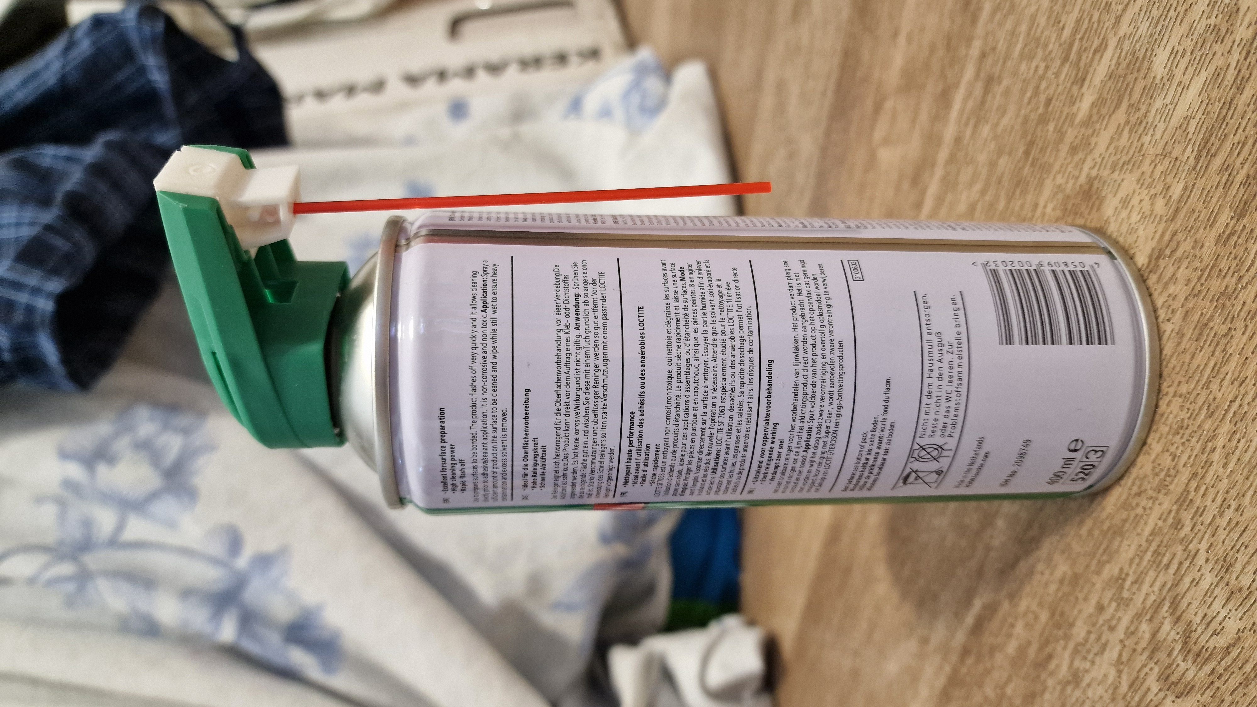

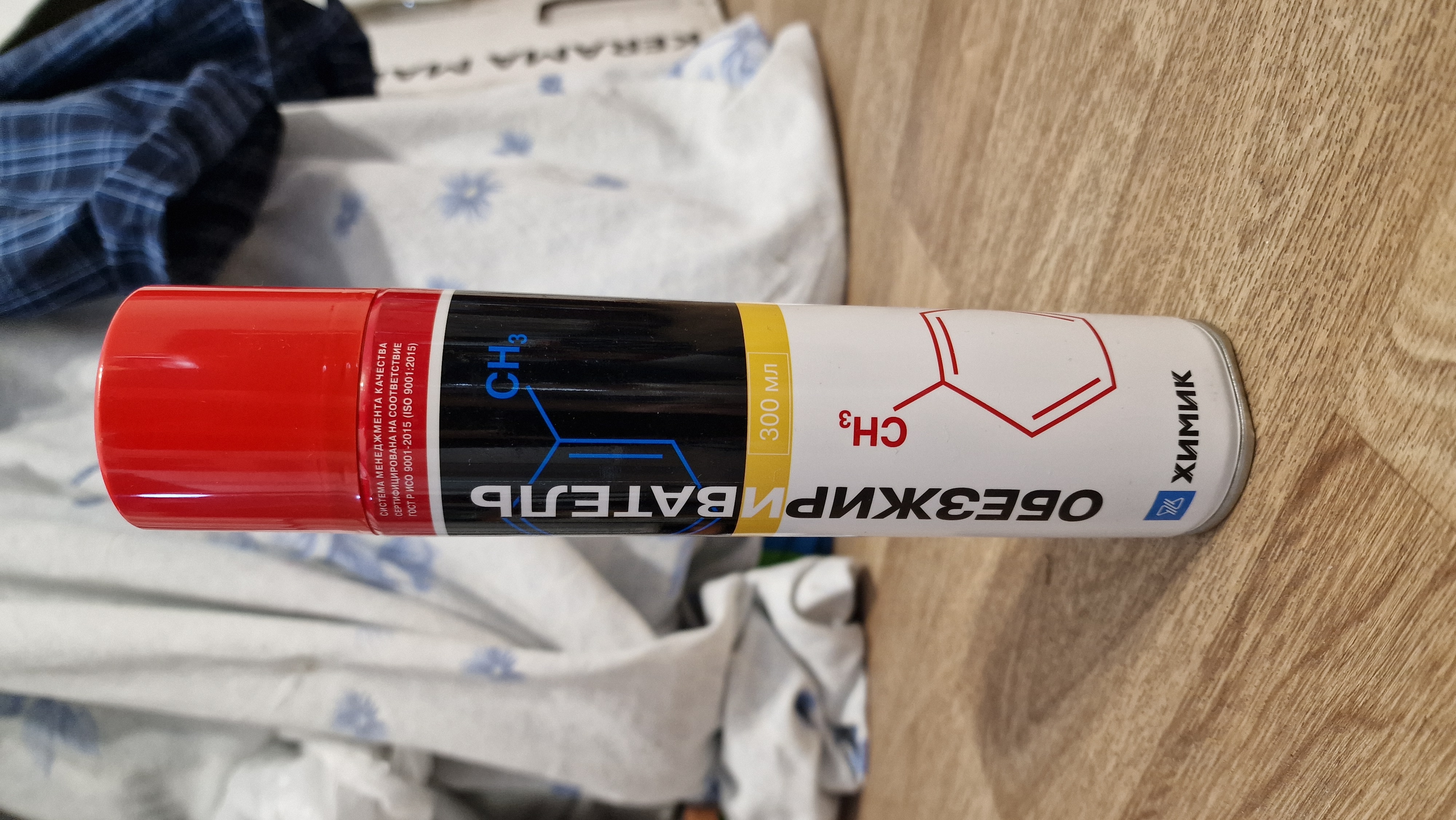

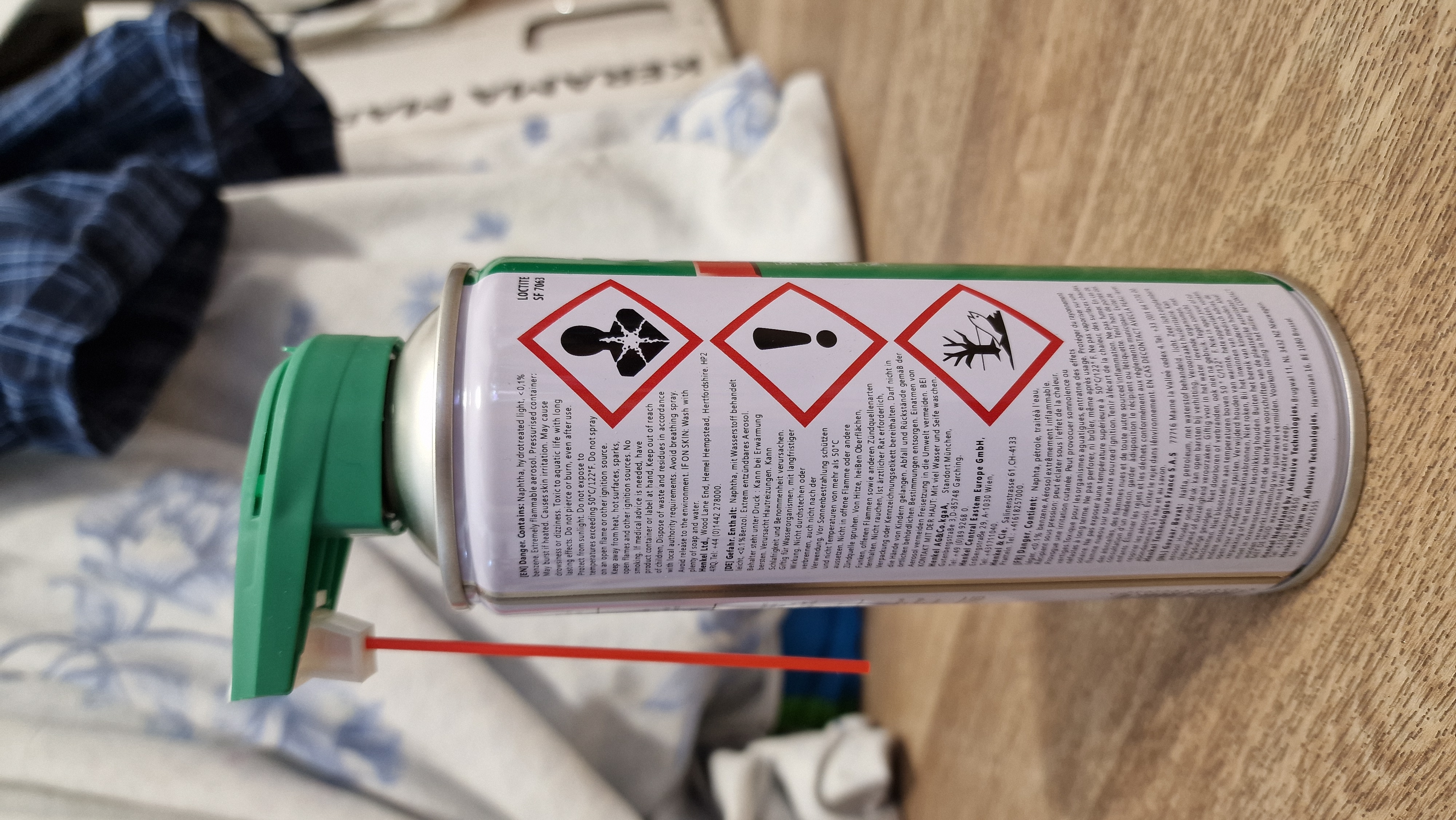

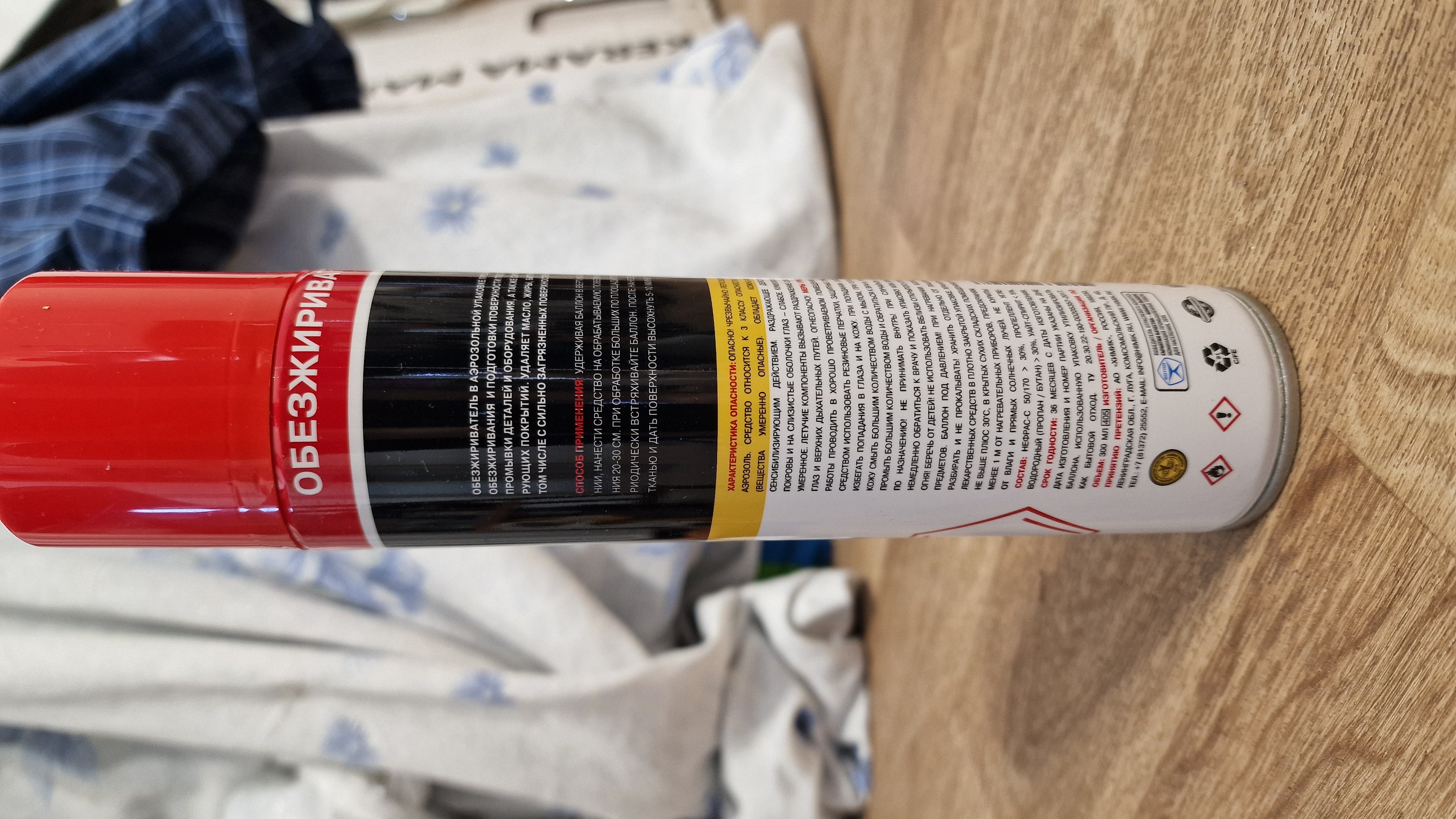

Здравствуйте. Подскажите пожалуйста, какой из двух обезжиривателей (из имеющихся у меня, на фото ниже) лучше подходит для предварительной обработки сварных швов на оцинкованных трубах ГВС и ХВС перед нанесением "Грунт цинк алюминиевый 400мл CHAMAELEON 26722"?

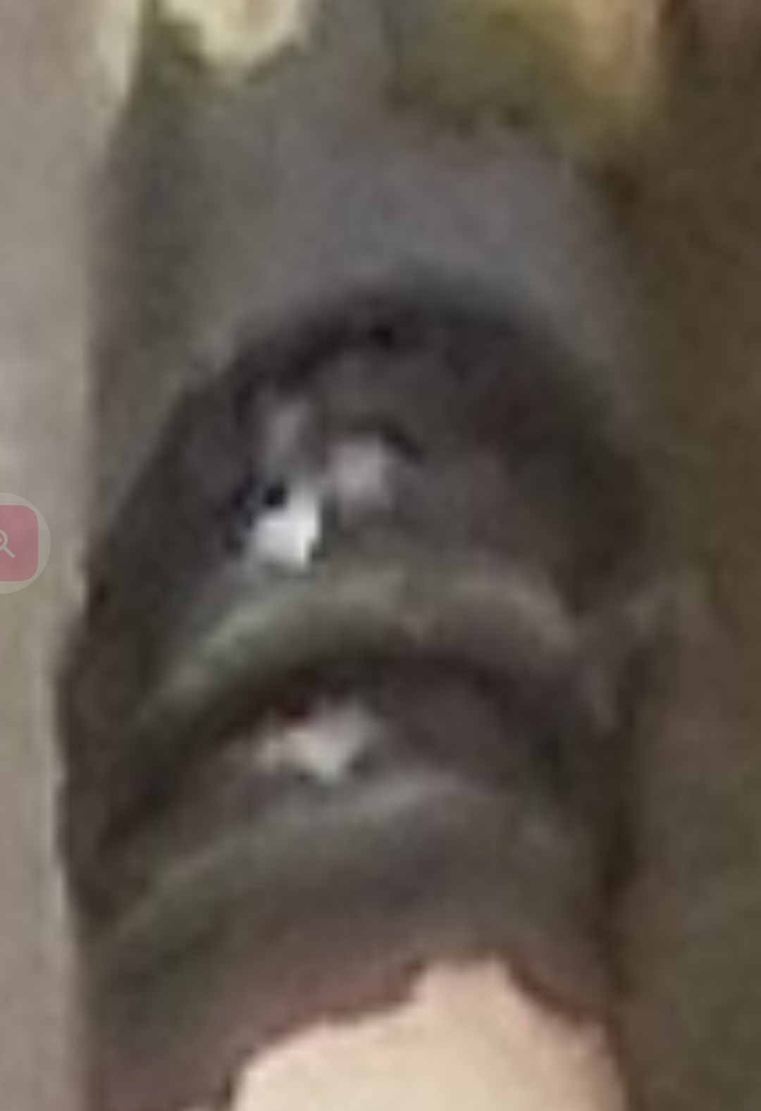

Думаю нет разницы. Важнее сначала сбить шлак (обычно нормальные сварщики его сбивают сами и сразу) и зачистить стальной щеткой.
На фото - плохо видно, оставили шлак или сбили и шов чистый.
А жир там сгорел при сварке, и если потом жирным не мазали, и жирными руками не лапали - и обезжириватель не нужен)

Там газосварка, и шлака как такового нет. Усердствовать покраской снаружи особенными красками смысла нет. Изнутри все равно не покрасить. Поэтому будьте как все -грунт гф-021.

Screenshot_20260429-180103 ?

Там газосварка
Нет варили электросваркой.

Зачем вопрос на этой мути? Подождем фото макро. Я судил по характеру обгорания вокруг зоны сварки.

sanya1965 написал 29.04.2026 в 21:12
  1. По валику.
  2. По обгоревшей зоне.
Электро.

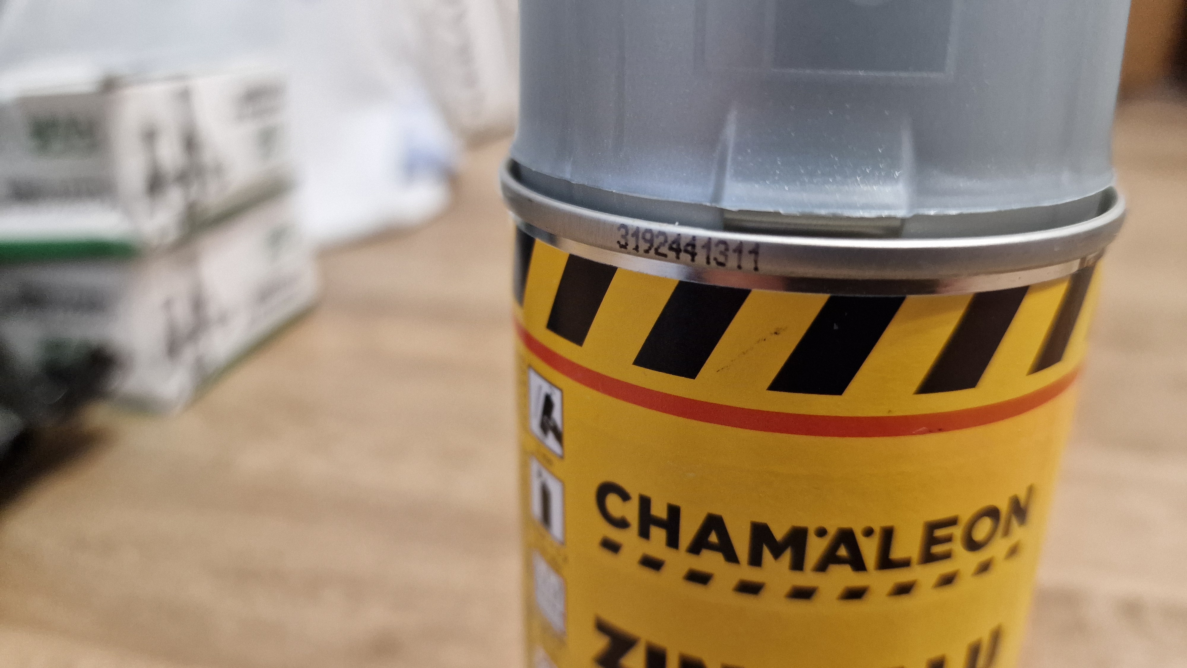

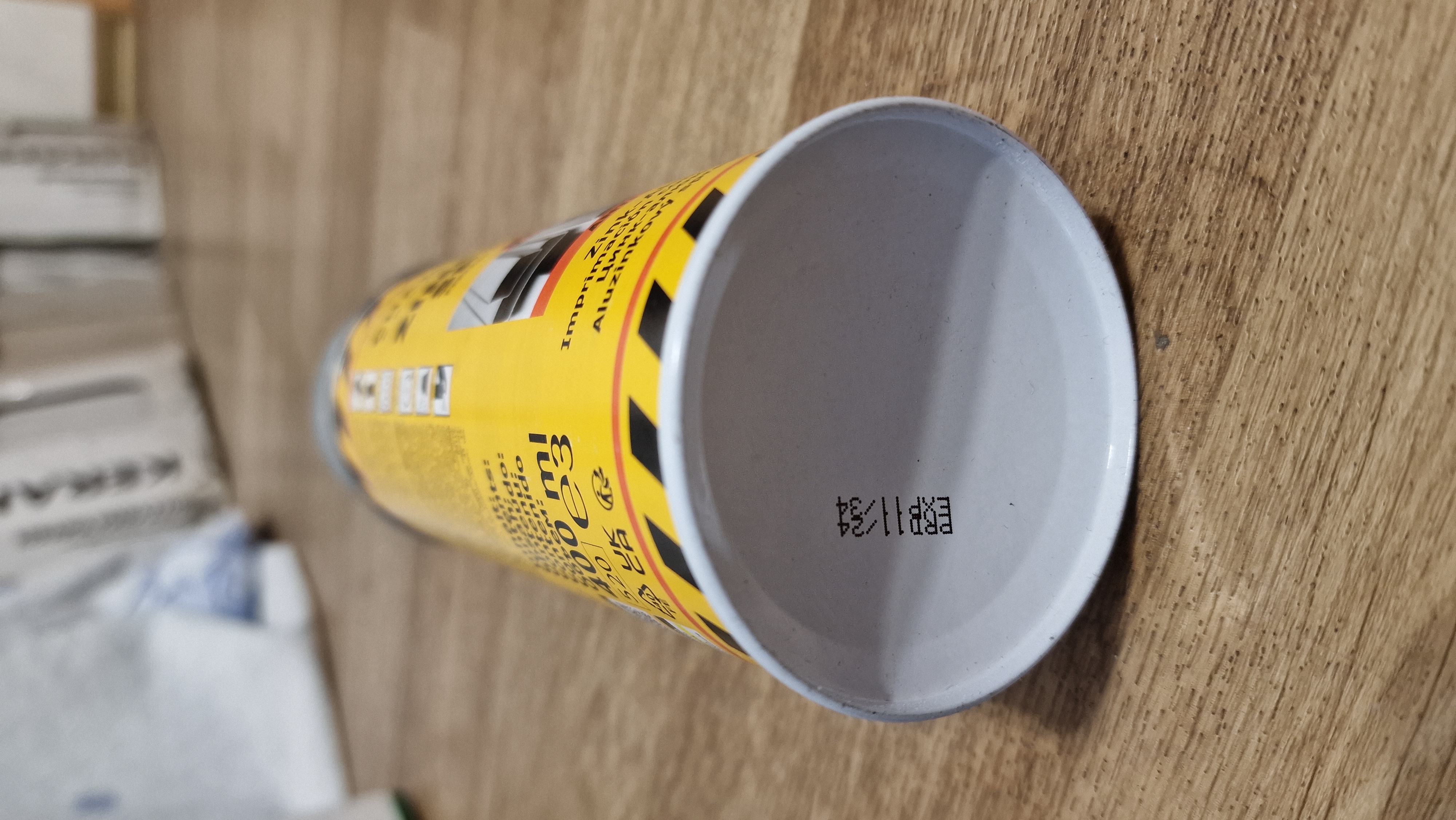

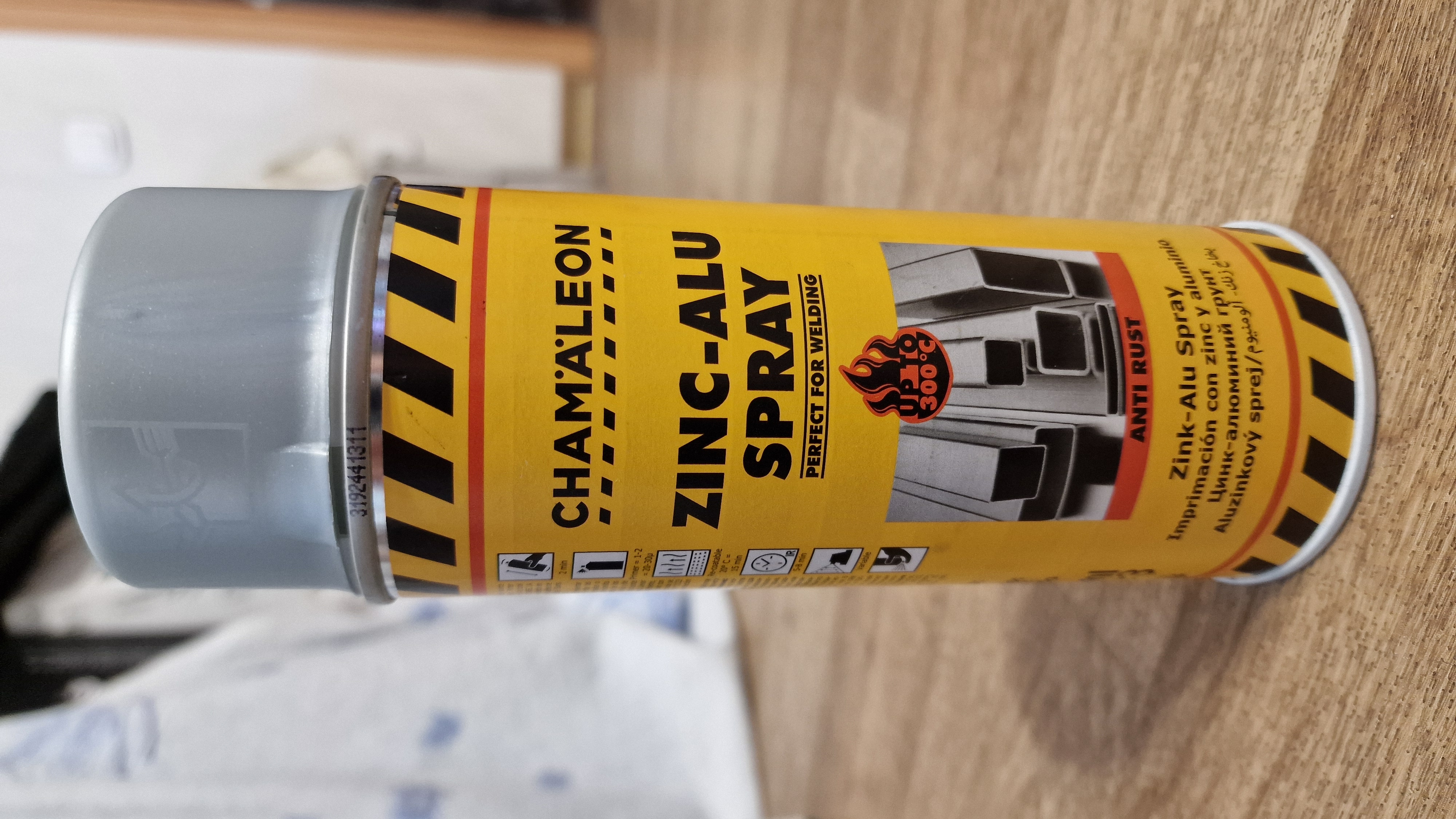

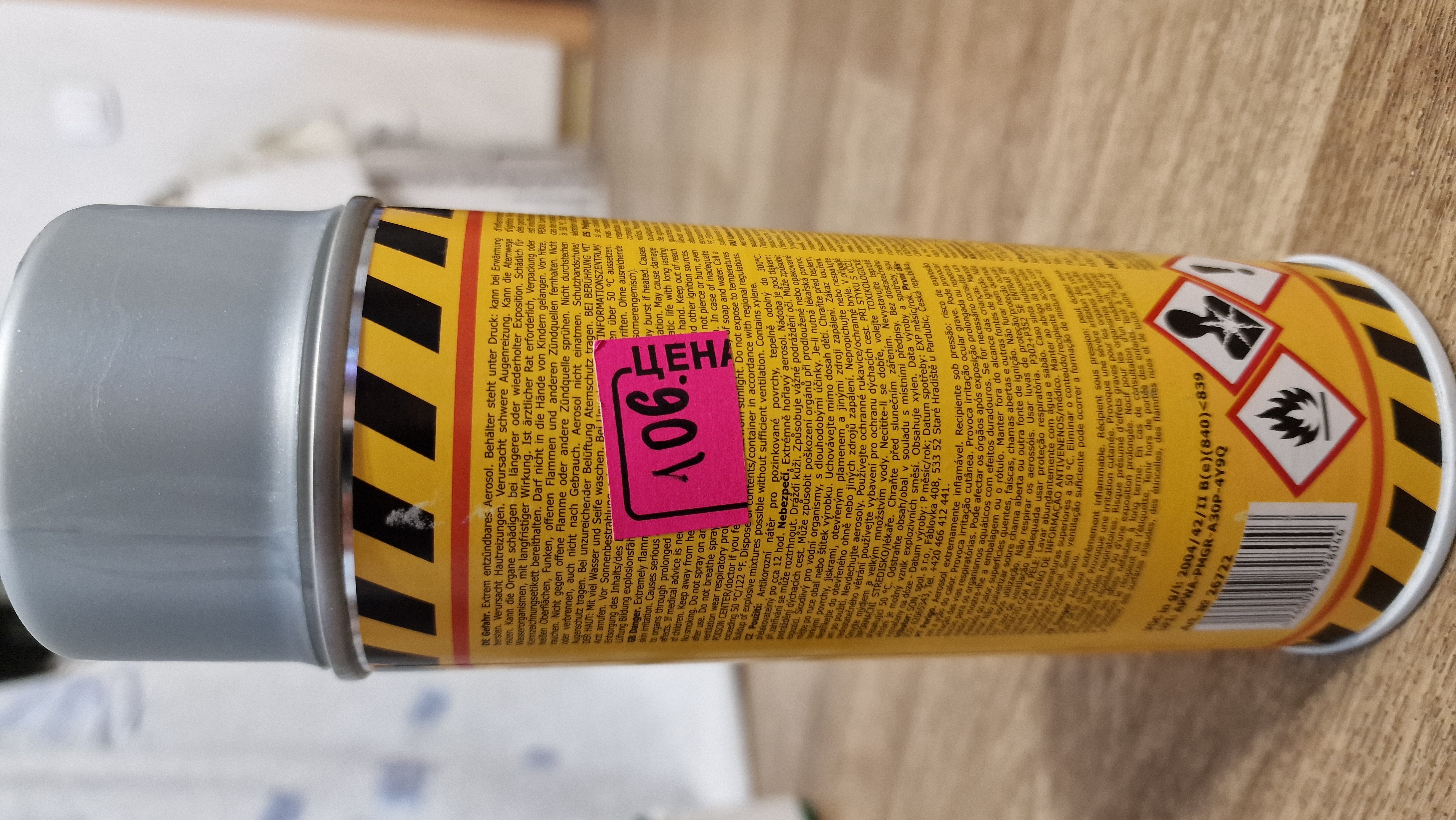

Прислали вот такой грунт (на первых пяти фото), интересно подделка? На шестом фото товара на сайте. 20260430_17381820260430_17383020260430_17384320260430_17385820260430_173949 6q1pykq8
Сообщений: 137679
30.04.2026 в 14:52:29
maksimk_ka написал 30.04.2026 в 14:47
интересно подделка?
Похоже вам надо закупиться лотерейными билетами)
