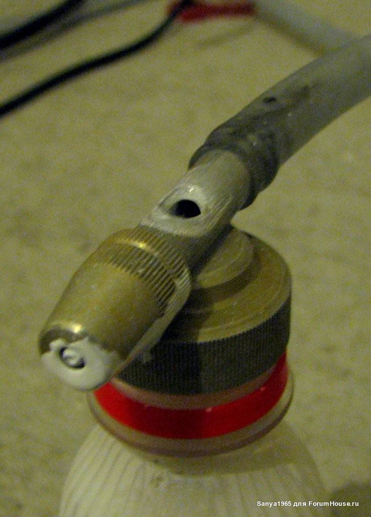

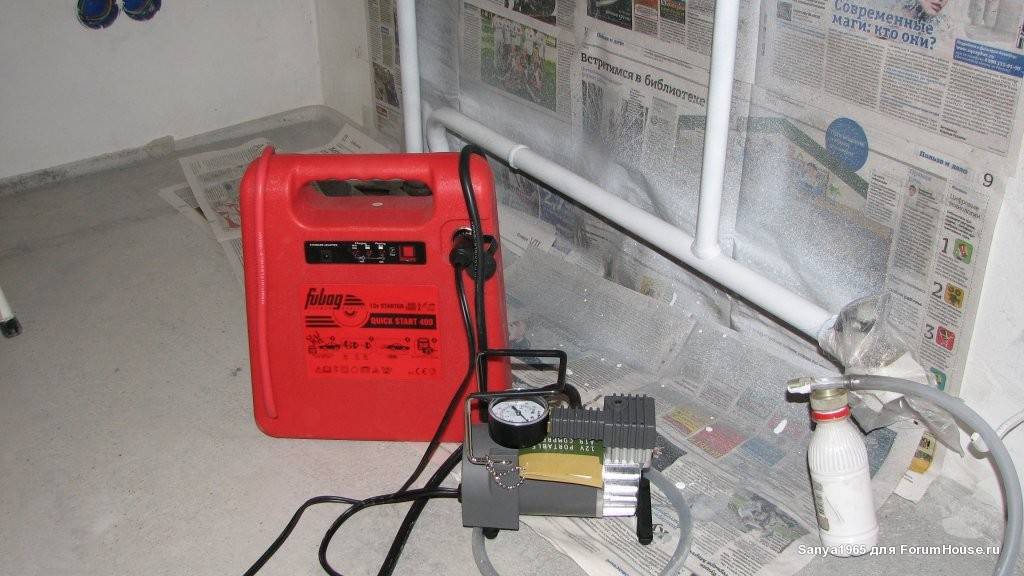

Ну показывал жеж... Сколько можно.... Здесь ГФ-021, поверху эмаль для радиаторов. E1E963D9-52D2-4AD3-9007-11C50283E4EA-1600 (1) Я наносил "краскопультом", CE980526-1B5B-4C2D-AAD3-60FC615C4694-1600 но и то и другое есть в баллончиках. Шершавость грунта зависит от рук. Как укрыть трубу и не заляпать вокруг также видно.

Это переваренные батареи. Делал Сергей с форума. Ещё сто спасибов ему. Трубы цинк я покупал сам. Без фото не доходит, потому показываю. Сзади трубы красят в два приема. На видеохостинге была обучалка. Качество покраски таково, что видны сами дефекты трубы (мелкие закусы от газового ключа). Могу макро сделать для сомневающихся. Нехай шагрень ищут.

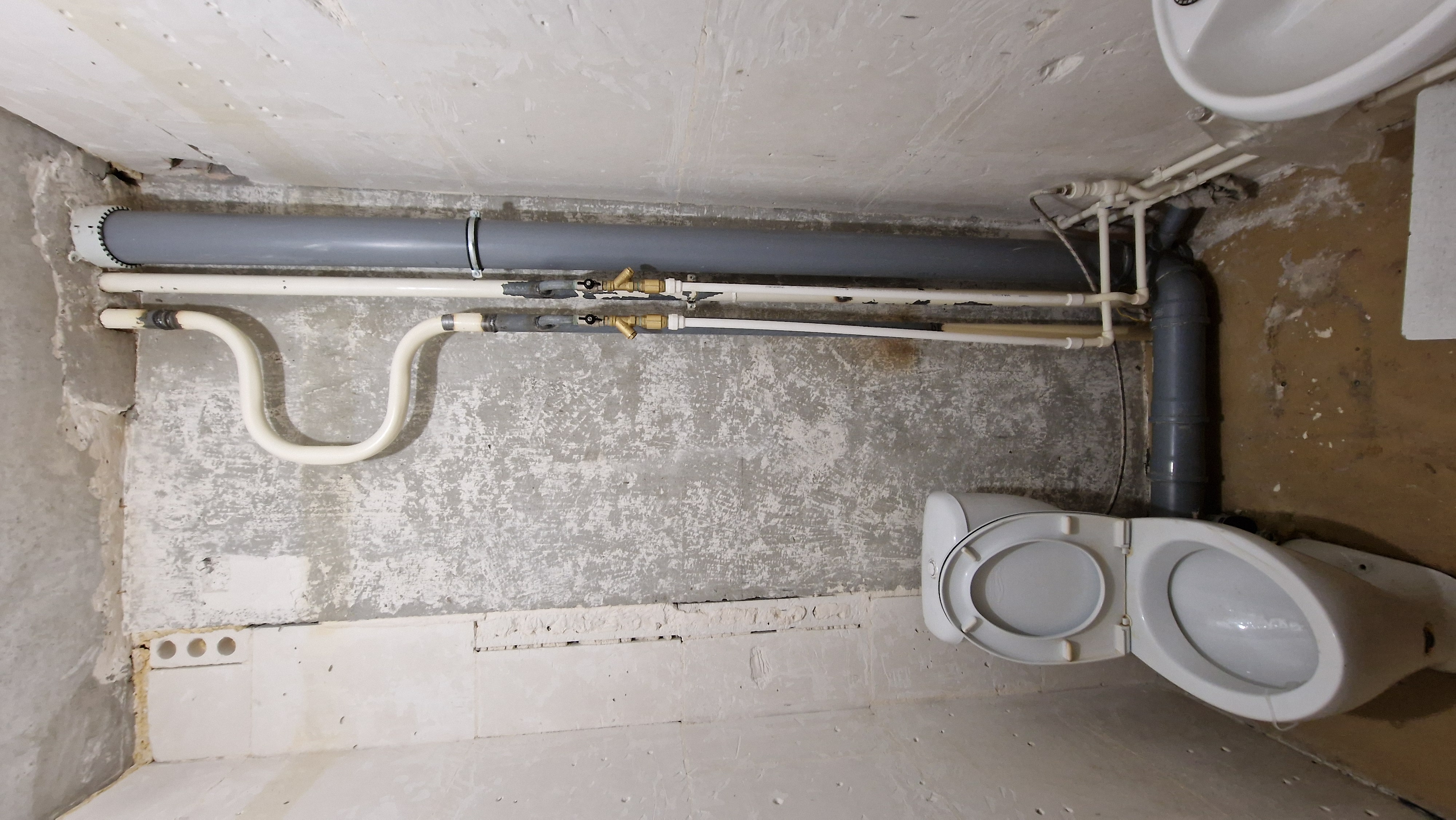

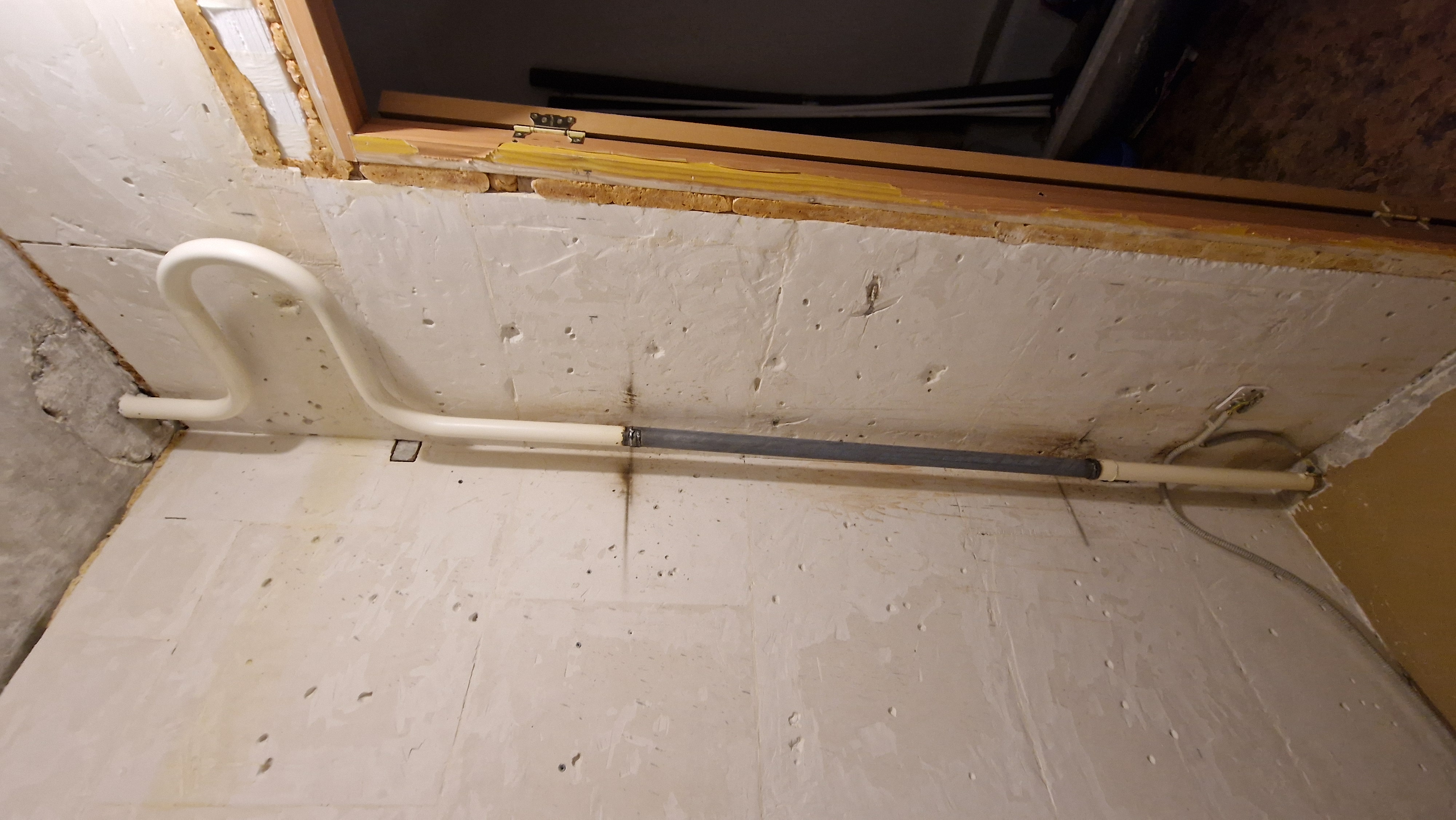

BV написал 03.04.2026 в 20:39
Для оцинковки все же лучше подходят специальные. Например https://www.vseinstrumenti.ru/product/tsink-alyuminievyj-grunt-chamaeleon-0-4-l-26722-1808661/
Очень интересная тема )) Я начал ремонт и мне сегодня как раз оцинкованные трубы в ванной и туалете сантехники из УК переварили, гуглил про то как покрасить и попал в эту тему. Вот так выглядит сварка в Омске: 20260424_19280320260424_192824
