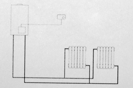

Здравствуйте,помогите советом,как лучше подключить радиаторы отопления,вход и выход внизу,или вход сверху а выход снизу,всего 6 радиаторов по 10 секций,котел итальянский двухконтурный на 240 кв.м.

Можно, например, так.

Я считаю что вполне достаточно с низу..оба вход - выход....Гдето видел теоретические схемы разных вариантов подключений - в инфракрасном варианте - теплообмена....Конечно - по диагонали - как уаривнт - это - идеал..Но - как это будет смотреться на обьекте....не очень по моему....А так - в низу вентиля - вход с лева - выход с права...двухтрубка....я лично делаю так...

Подключайте ВЕРХ-НИЗ, иначе не получите паспортной теплоотдачи от радиатора, подключение низ-низ может снизить теплоотдачу на 30%. И помните что для 2 трубки очень важно наличие регулировочной арматуры на каждом приборе отопления.

Ставьте коллекторную группу. Возьмите радиаторы с нижним подключением(две резьбы снизу справа, но фактически подключение верх/низ)
