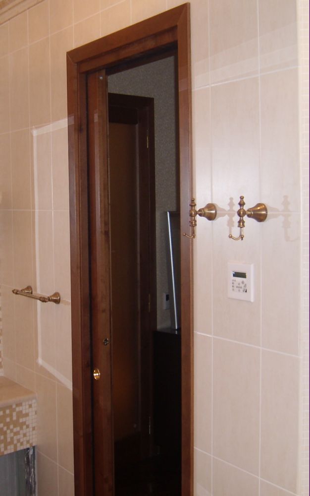

Не соглашусь. Стальные трубы(или алюминевые), в отличие от потолочного профиля обладают самонесущей способностью. Попробуйте установить и обшить с одной стороны 60*27, прочность конструкции-ниже критики.
Давайте прикинем возможную ширину перегородки: 3см.-полотно двери, 1см. +- зазоры, 3см.(труба)+1.25см.(гипс)=4.25 - с одной стороны, плюс с другой 4.25. Итого, получается 12.5-13см. Трубы, по идее, устанавливаются только где дверь заходит в стену. Достаточно по три, с каждой стороны.
Остальная часть перегородки тогда может получиться из спаренных ПС 50*50(или профиль 100*50), обшитых в один слой.
Строили такие конструкции не один раз, экспериментировали с материалами. Даже вшивали гипс заподлицо с трубами, чтобы при облицовке плиткой не изменилась ширина.
P.s. фото для наглядности

Ну собственно, наконец то собрался делать ремонт, и строить эту самую стенку из ГКЛ. Планирую сделать 2 перегородки, между которыми будет прятаться сдвижная дверь. Часть перегородки в районе дверной ниши состоит: профиль потолочный 60х27, сложеный вдвое открытой стороной, остальная часть перегородки - профиль стоечный 50х40 (или 50х50). Все это обшивается ГКЛ 12,5 мм.
Просьба мастерам оценить жесткость конструкци в районе дверной ниши, с учетом того, что с одной стороны будет стоять диван, с другой - кровать, т. е. на стенку особо облокачиваться не будут.
И еще один вопрос - чем облагородить дверной проем?

квркасы будут соединены перемычквами до дверной ниши. Там, где дверь будет в стену уходить, естесственно, не будут. В краиний у дверного проема профиль еще брус деревянный вставлю от старой дверной коробки, думаю, он даст нужную жесткость.
Про наличники понятно. Имел в виду немного другое - место проема, куда дверь будет уходить (стена в профиль), с обоих сторон ГКЛ +профиль, вот чем это место закрыть. Там ширина получается 12,5 ГКЛ + 27 профиль. Это со стороны ниши и сверху. Другая сторона глухая будет, вплотную к стене, там думаю просто брус поставить или наличник под цвет, т.к. нагрузки нет, роль чисто декоративная.

а вот типа так не хотите попробовать? Эти уголки бывают 50х50 и больше.
Регистрация: 02.03.2009 Владивосток Сообщений: 31
Это которые для ступенек еще вроде используют?
Смотрел такие, есть пластиковые и алюминевые. Мысль была, можно попробовать, но как оно будет выглядеть... вопрос
Yazichnik написал :
сумеете отрезать наличник вдоль - попробуйте так

не за что. Мы такую штуку делали, правда с верхним рельсом. У вас дверь тяжелая?
Да, кстати, такой же формы, как половинка наличника, есть галтели. Но я не смог найти их одинакового цвета - пришлось резать.
И ещё, вы учли, что такая дверь не задвигается полностью - от этого зависит ширина проема!
