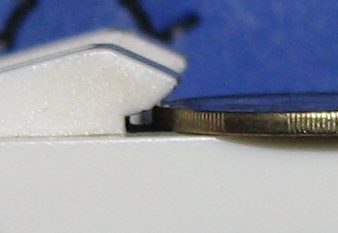

Я договаривалась, отжимая ее отверткой. Не садится в открытом состоянии :-( Я вижу, что можно поработать ножовкой. Проблема - нет пустой дин-рейки, которую я смогла бы примерять. И материал мне кажется хрупким
Сравнила с автоматом duwi - внизу лишние 1,5 мм у УЗМ, если выронять автоматы по "фасаду" (не габаритам, а морде, которая выступает из-под общей крышки)

Странно. У меня корпус от УЗМ-51М отлично становится на рейку шириной ровно 35мм из жести 0,7мм. Люфт есть, должен стать и на миллиметровую. Становится вровень с Мюллером, ИЭКом, Курским ВМ40 (выравниваются в пределах люфтов на рейке). Такое впечатление, что у Вас рейка или из более толстого металла, или шире, чем 35мм.

Kamikaze, грубо измерила (пятиметровой рулеткой :) ) - 35 мм, не больше. Металл не тонкий. Другие устройства садятся же без проблем. Значит, в пределах стандартов и косячок в УЗМ. Как неохота колхозить и подплавлять посадочные места :-/

Я купила дин-рейку полуметровую (понятия не имею, чем это пилить теперь). По ширине - один-в-один со старой. Но на эту УЗМ сел. Впритык, без люфта и свободы маневров. Производители делали бы зазор пошикарнее - не было бы геморроя. Теперь не знаю, плавить посадочные места УЗМ или пилить дин-рейку.

Зазор под верхними зацепами ок.1 мм. А с учетом выступа на дне между зацепами (видно на фото в этом посте) горизонтально под зацепы входит щуп не толще 0,7мм Очевидно, в щитке у Вас рейка толще 0,7-1 мм.
Толщина монетки 1,3мм.
"Пилите, Шура, пилите" :(

Рейка уже есть, так что и свобода выбора тоже. Хотя пока мне кажется проще подплавить иголочкой посадочные места (тоо зазор, чтотна фото с монеткой). Мголки пока нет! :-) Займусь всем этим в воскресенье, о результатах сообщу. Заодно сравню свою рейку по толщине со свежекупленной.

В итоге прросто подпилила ножовкой зазор в УЗМ. Сел плотненько. Я поставила перед ним автомат 32А (посмотрела, в общем щитке стоит ттоэе на 32А, только тип В, а у меня С. Иначе неприятно под напряжением работать со щитком, а УЗМ-кой оно не отключается. Тикает тихо - с расстояния в пару метров вообще не слышу. Непонятна работа кнопки "Тест" - начинают попеременно мигать красная и зеленая лампочки. Ждала 6 минут, ждала больше - не выходит из этого режима. А я ждала, что все само включится. Это нормально?
