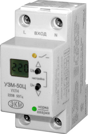

ppkvin написал : Очень маленькая емкость. Для питания только одного процессора в ЗАС используются два конденсатора тип Х2 по 0.47 мкФ (с большим запасом). Даже при уменьшении емкости в 5 раз схема работоспособна.
В УЗМ запас по ёмкости тоже есть (двхкратный), а вот запаса по напряжению увы нет :(

ppkvin написал : Для питания только одного процессора в ЗАС используются два конденсатора тип Х2 по 0.47 мкФ (с большим запасом). Даже при уменьшении емкости в 5 раз схема работоспособна.
Пишите правду, что конденсаторы соединены последовательно и итоговая ёмкость 0,235мкФ, что уже не так уж сильно превышает 0,15мкФ. Кроме того, несколько мА бесполезно "съедает" 78L05. Так что итоговый "перевес" ЗАС не настолько велик, как могло бы показаться из пафосного "два конденсатора по 0,47".
Кроме того, ёмкость балластного конденсатора выбирается в зависимости от тока, потребляемого схемой и не является предметом для "меряния пиписками". Излишне завышенная ёмкость - это тоже ошибка разработчика.
п.с. А если в ЗАС ток СИДов больше, чем в УЗМ, да ещё добавить ток оптрона, то запросто может оказаться, что запас по ёмкости в ЗАС отнюдь не больше, чем в УЗМ, а само увеличение ёмкости в сравнении с УЗМ - на самом деле вынужденная мера из-за бОльшего потребляемого тока.
ppkvin написал : Для питания только одного процессора в ЗАС используются....
Тоже неправда. Не одного процессора, а всей схемы управления за вычетом "горячей" части драйвера симистора.

Быстренько прикинул "запас", исходя из ёмкости 0,235мкФ и потребления 78L05 (2мА) + ATTINY (0,5мА) + светик с оптроном (1,5мА) = 4мА. "Запас" по ёмкости около 3 раз :) Учитывая неплохой запас по напряжению балласта, ЗАС в этом плане обскакал УЗМ :)

Провёл маленькую операцию :) Из дохлого старого БП выпаял 2 жёлтых конденсатора X2. Один оказался в полном порядке 0,47мкф/275V~, другой 0,22мкф/275V~ показал всего 0,038мкФ, причём тангенс у него был отличный! Аккуратно разломал до рулона. Сразу почувствовал резкий запах палёного. Размотал рулон - фольга на одной обкладке почти отсутствует, остались небольшие обрывки с одного конца. Вот фото плёнки на просвет. И так по всей длине... Также сфотал обломок с маркировкой этого чуда. Снимал сотовым, видно плохо. Разломал до кучи исправный конденсатор для сравнения лент (на правом фото обе ленты) :)

Проблема потери ёмкости конденсаторов X2 наверняка известна производителю, т.к. встречается довольно часто. Поэтому, имеет смысл пересмотреть их применяемость в качестве балласта (или ставить более качественные конденсаторы). Даже отечественная плёнка К73-17 (аналог CL-21) на 630V будет прекрасно там работать.
Вот ещё что. У wimax конденсатор стоял 275V~, у меня стоит 280V~ Очевидно, разные производители их делали. Может просто партия бракованная попалась?

ksiman написал : Проблема потери ёмкости конденсаторов X2 наверняка известна производителю, т.к. встречается довольно часто. Поэтому, имеет смысл пересмотреть их применяемость в качестве балласта (или ставить более качественные конденсаторы). Даже отечественная плёнка К73-17 (аналог CL-21) на 630V будет прекрасно там работать.
Заказал два УЗМ51М (еду завтра забирать), параллельно заказал на ебее пару вот таких кондюков. Имеет ли смысл заменять ими штатные X2?

Как то очень пессимистично сразу запчасти покупать. Не настолько всё плохо :) Про довольно часто я имел в виду несколько дохлых старых конденсаторов на сотню нормальных ;)

ksiman написал : Вот фото плёнки на просвет.
Круто. Я, конечно, теоретически знал о самовосстанавливаемости изоляции металлопленочных кондеров за счет испарения участков металлизации, но что всё настолько "сурово" не подозревал.
Угу, сейчас быстро не найду, но помнится мне, что подобные "глюки" УЗМ раньше уже описывались.
ksiman написал : Может просто партия бракованная попалась?
Да у меня тоже такое подозрение. Ведь с последовательным килоомным резюком кондер должен жить долго и счастливо. Если только оный резюк не "оптимизировали" вслед за дросселем.
