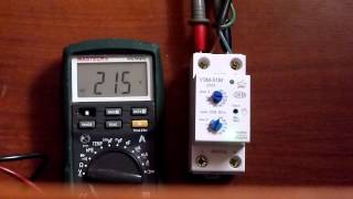

Проверил логику работы - всё ОК но есть замечания...
  • Зачем после пропадания и восстановления питания в диапазоне 0,2-0,5сек реле снова включается? Далеко не каждый компрессор сможет нормально запуститься через 0,5сек после отключения. Да и многие другие аппараты будут не в восторге... Сделали-бы просто отключение через 0,2сек с последующей установленной выдержкой.
  • УЗМ самостоятельно переходит в режим Стоп по непонятному алгоритму при последовательных провалах напряжения

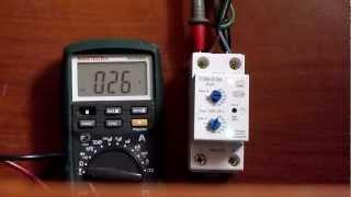

К сожалению, не так :( Могу снять на видео, если не верите... Пошёл снимать...
Вот УЗМ само входит в режим отключения
20130205100754
Время отключения питания - от 0,3 до 0,4сек, при этом нагрузка обесточивается на время 0,4-0,7сек :( 20130205101117
Временные промежутки измерялись по щелчкам выключателя и реле на таймкоде видеоряда Почему - то мне кажется, что УЗМ действует неадекватно :( Что я делаю не так?
Что ещё заметил:
  • Время ускоренного отключения реле при пропадании сетевого напряжения гуляет от 0,1сек до 0,3сек (по паспорту оно 0,1сек)
  • Иногда УЗМ "забывает" отключить реле при отключении питания :eek: после серии провалов напряжения (видимо не успевает подзарядиться накопительная ёмкость и энергии на отключение тупо не хватает):(

Кажется разобрался, почему УЗМ при испытании имел разное время отключения:) При отключении УЗМ выключателем, балансный конденсатор 0,15 оставался заряженным до некоторого произвольного значения, которое и подавалось на вход датчика контроля входного напряжения. При этом УЗМ вместо отсутствующего входного напряжения считывал напряжение с этого заряженного конденсатора. Балансный конденсатор разряжается довольно медленно - это и вносило дополнительную задержку срабатывания УЗМ. Достаточно просто нагрузить вход УЗМ и он начинает работать вполне адекватно :)
На плате не распаян конденсатор паралельно кнопке. Очевидно он должен фильтровать помехи по цепи контроля входного напряжения. Почему его не впаяли - пока не ясно. Может как раз его отсутствие и приводит к ложному переходу УЗМ в режим отключено? Буду пробовать поставить конденсатор на место и смотреть на реакцию УЗМ...
