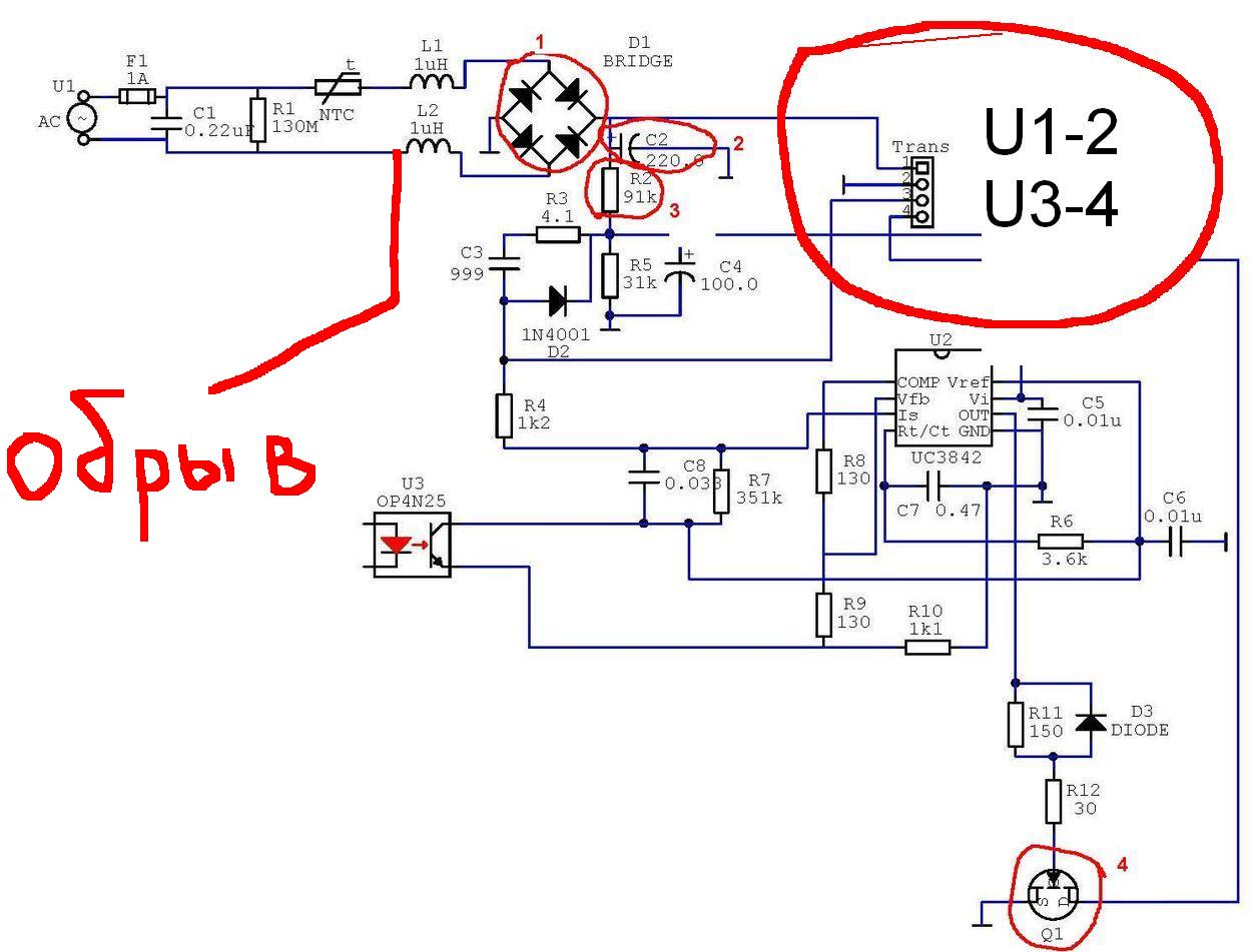

dim`s написал : 1.Проверить напряжение на C2 : должно быть более 300В.
Зашкурил C2 (эта самая большая емкость на плате )там ведь уже постоянное напряжение? зачистил контакты на C2 замерил на постоянном - нету 300V всего 170 mV. Диоды в мосту проверять ?

ломастер написал : Зашкурил C2 (эта самая большая емкость на плате )там ведь уже постоянное напряжение? зачистил контакты на C2 замерил на постоянном - нету 300V всего 170 mV. Диоды в мосту проверять ?
Да постоянное. Проверить наличие ~220В на вх. диодного моста. Если есть, то диодный мост (что маловероятно), если нет - смотреть все детальки до моста. Предохранитель точно целый?

ломастер написал : зачистил контакты на C2 замерил на постоянном - нету 300V всего 170 mV. Диоды в мосту проверять ?
Прозвоните входную цепь - от вилки на 220 В до диодного моста D1. Целы печатные проводники?
Цел предохранитель F1?
Нет ли обрыва в индуктивностях L1 и L2?
Проверьте наличие напряжения 220 В до и после термистора NTC. Может быть это NTC вышел из строя?

после двух вечеров зашкрябывания и прозванивания нашел отрыв ноги дросселя от дорожки печатной платы, сделал шунт из провода все заработало. Всем спасибо за дельные советы!

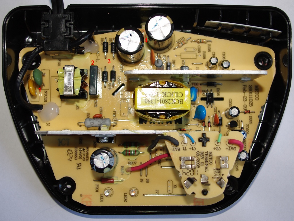

Подскажите пожалуйста, как правильно переделать 12В ЗУ Milwaukee с 110 на 220 Вольт. На фото цифрами отмечены:
1 конденсаторы 2 шт. 2 конденсатор 3 диоды 4 шт.
4 конденсаторы 2 шт 100мКф 200В.
Про перерезание дорожки понял, вроде всё сходится. Какие из элементов при этом нужно менять? На конденсаторы (4) после перерезания пойдет 220В вместо 110В, но при этом они поменяют свое включение с параллельного на последовательное, т.е. по напряжению для них ничего не изменится, но емкость упадет в 2 раза - до емкости одной банки.

T72 написал : они поменяют свое включение с параллельного на последовательное, т.е. по напряжению для них ничего не изменится, но емкость упадет в 2 раза
нет, в 4. Вы плохо учились? :) Это в данном случае, неважно. Хватит и четверти

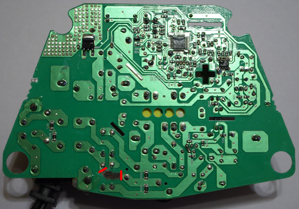

В личку спрашивали фото платы зарядного устройства Milwaukee M12 с указанием что и где перерезать.
Перерезать надо всего 1 дорожку, а желательно вообще её убрать. Так же стоит проверить номинал конденсатора около маленького транса. На предыдущем фото он отмечен как №2. Скорее всего он на 250В, но если меньше - необходимо будет заменить.
