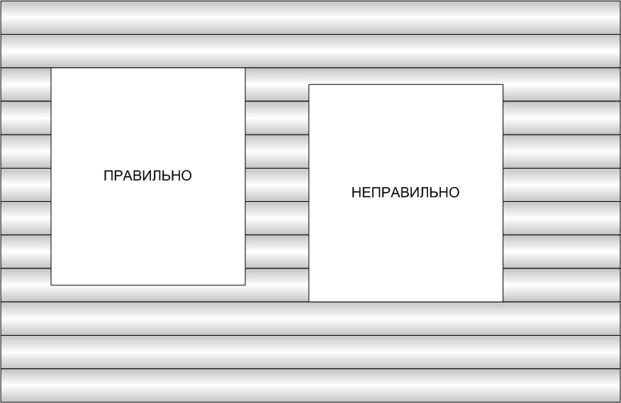

В плотницком деле главное - не переборщить с точностью. :) В этот проем в бревенчатой стене, скорее всего, будет вставлено окно. Это я предполагаю. Окно имеет свою раму и изготавливается достаточно точно. Задача тогда формулируется несколько иначе: как в бревенчатой стене вырезать достаточный проем для данного окна? Отвечаю. Надо накинуть САНТИМЕТРОВ ПО ПЯТЬ на каждое измерение (т.е. по 2,5-3см с каждой стороны) Выбрать высоту проема по реальным бревнам (чтобы в верхней части проема не пилить вдоль полбревна; в нижней части наоборот, удобно расположить подоконник на половине бревна- и в нижней части это сделать легче - см.рисунок; Не надо таже забывать о том, что в результате вырезания проема конструкция сруба не должна ослабнуть). Найти один угол проема и прибить на один гвоздик легкую планку (доска вагонка, например) с ровным краем. Простым уровнем длиной 80см или 1м выставить планку вертикально, забить второй гвоздик. Отмерить ширину проема, поставить вторую планку. Взять бензопилу и поставить её почти вертикально, пилить вдоль планки. Пропилить только те бревна, которые необходимо. То же со второго края. Не забываем, что бензопила сама по себе дает рез толщиной сантиметр-полтора. Выбить целые бревна и заняться нижним, которое надо надпилить и стесать топором под размер (который надо + 5см). Вставляем раму, ставим на пару брусочков 2-3см в проем. Берем длинные саморезы с лыской и вворачиваем два вниз, два влево, два вправо. (в раме предварительно просверлить отверстия). При ввертывании саморезов в боковые стороны контролируем вертикальность рамы. Берем уровень и спокойно выставляем раму горизонтально- один саморез чуть ввернули- другой чуть вывернули. Можно сделать очень точно. Если внизу образовалась щель над брусочком- подсунуть щепочку, чтобы рама стояла не на саморезах, а на дереве. Я не шучу. Пространство между рамой и бревнами заполняем монтажной пеной, если получилось большое- можно вставить доску или брусок. Все равно вокруг рамы будут наличники, которые и создают видимость ровности и прямоугольности. Вот к их монтажу надо подойти тщательно. Это- столярные работы, квалификация другая.

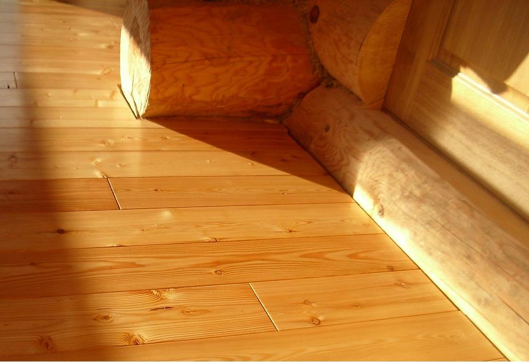

"Если будете мерить лазером и считать миллиметры- запросто." Хм... Вот ставил я дверь (см. картинку) очень не хватало построителя плоскостей. Покупать его (типа упомянутого малтилайнера) несколько нерационально, а без него обеспечить точность лучше 1мм на метр не получается. А хочется. Дверь на картинке стоит в коробке утопленной в сруб. Дубовая коробка одновременно выполняет роль окосячки. Компенсационные зазоры, конечно же, предусмотрены, но ... их не видно. Окна поставлены по другой технологии. Точность посадки около 1мм.
