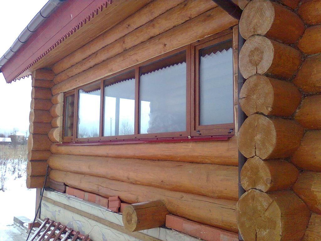

Хвастаюсь.
Пропилил. Все три дырки. Тока я вас обманул, самая большая получилась не 3.5м, а 4580мм (по факту). Приехал замерщик из оконной конторы. Померил проем рулеткой. Еще раз померил. Ушел в машину. Вернулся с лазерной Лейкой. Померил. Чуствую, что-то не то. Спрашиваю "что-то не так", а он грит "разбег по размерам 1мм, чем прорезали?". Ну честно и ответил, "бензопилой, правда с новой цепью". По-моему не поверил, но ничего не сказал... Если все будет хорошо через пару недель картинку покажу...

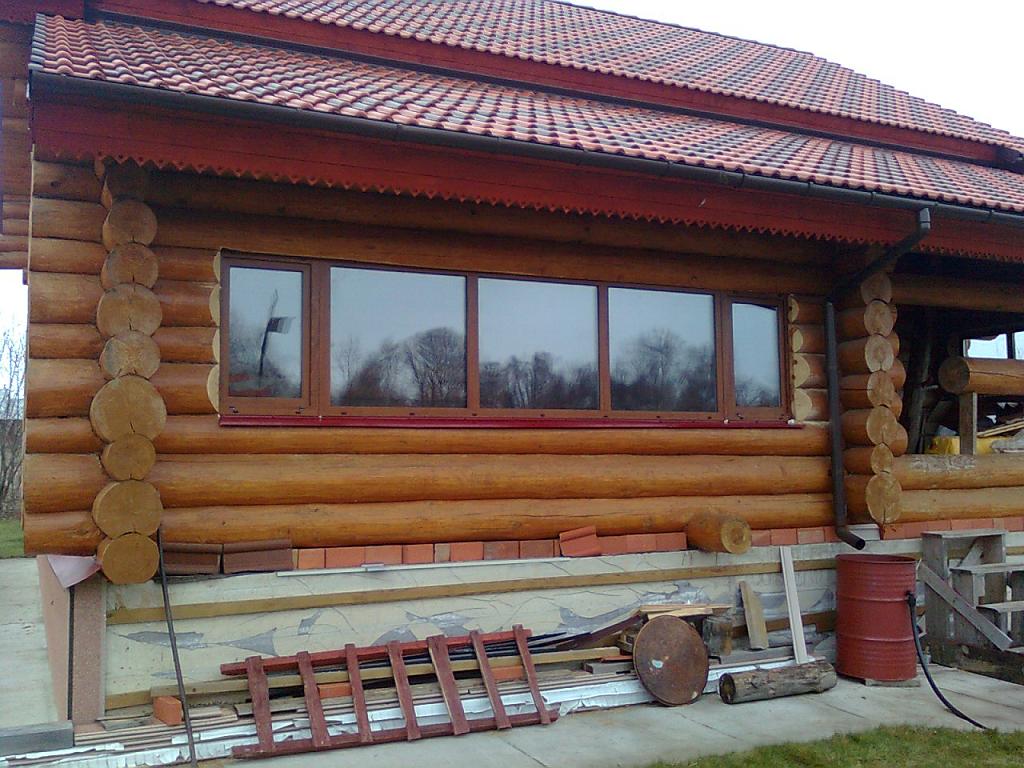

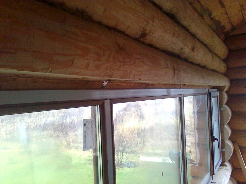

18.12.2009 в 15:54:34
Ну, вот поставили. Верандочка получилась. Щели поверху весной заделаются и торцы скошенные тогда же подкрасятся чтоб не очень выделялись. По просьбам трудящихся сверху оставлено 35мм.

T283TA написал : торцы скошенные
А вертикальные торцы брёвен связаны? (Сорри, не знаю как называется - типа, вертикальные стойки на шип ставят). Дизайн - на любителя, если сайдингом обшить, может и нормально будет. А так - "французское с нижегородским". Ымха, ес-но.

19.12.2009 в 01:50:28
Тепло там зимой-то, трафка зеленеет...:)

06.02.2010 в 20:01:57
Судя по фотам,бревна над окном частично разгружены терраской с права.А в общем -дурь полная!Стропила все равно давят на проем.Плохой опыт-то же опыт...
