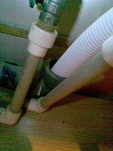

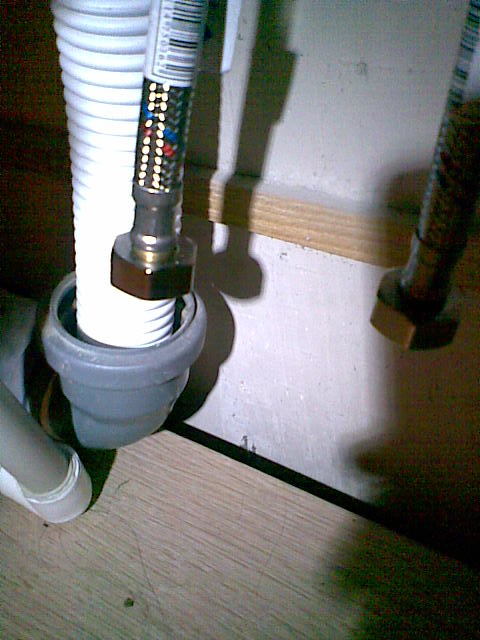

Собственно стоит кухня, стоит мойка и есть сифон. После того как я распечатал и посмотрел на гофру я понял что она какая-то тонкая :cool:
Приложил фото в которой в канализацию воткнул гофру чтобы было понятно (сори за качество фото).... Так вот вопрос как эту гофру соединить с канализацией ? Что еще нужно ? или нужно покупать другой сифон ?

А на конце этой гофры есть гладкий цилиндрический участок? Скорее всего должен быть... диаметром 40мм. Если так, то покупаете переходник 50-40 (лучше жесткий пластиковый) и в него уже монтируете гофру.
Хотя судя по округлости профиля это может быть гофра "совкового типа" без цилиндрического участка, тогда вам подойдет резиновый переход 50-40 (манжета).

Блин вот сейчас вспомнил что на старом сифоне был конец ровный и чуть толще чем сама гофра. Так вот на этом сифоне нет такого конца. Она гофра от начала и до конца.... Возможно ли купить гофру отдельно правильную? Или можно что-то с моей сделать ?

Так поставите резиновую манжетку 50-40 и будет вам полное счастье

Anton111111 написал : Возможно ли купить гофру отдельно правильную?
Гофра с гладким выходом ДУ50 Она называеться Гибкая складывающейся гофротруба (гармошка) Ш40х50

Можно. Но лучше сделать подключение сифона жёсткими трубами.
Тем более на кухне.

Wazawai написал : Но лучше сделать подключение сифона жёсткими трубами.
Присоединяюсь к этому мнению...и это может выглядеть так

2Tehnik-san А что это тёмненькое на стыках ПП канализации?

Тёмненькое-это нейтральный силиконовый герметик Kiilto...запылился

Tehnik-san написал : Тёмненькое-это нейтральный силиконовый герметик Kiilto
М-м-м... А зачем?

это по просьбе трудящихся...убить двух зайцев,при монтаже служит как смазка,а при застывании-как дополнительное уплотнение
