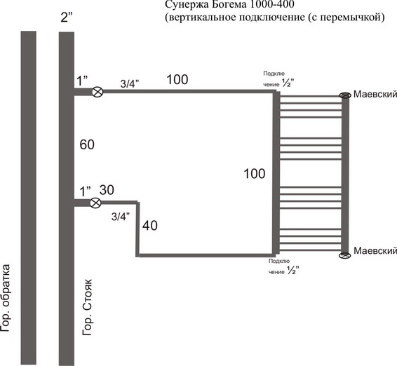

2 МируМир К сожалению, инженер вашего РЭУ балбес. г. Хаскей правильно отметил. Байпас должен быть меньшего сечения, чем отводы на ПС. Когда нам меняли стояки, я спрашивал мастеров о таких тонкостях (для меня). Сделано - стояк 1", байпас на стояке - 3/4" . Все прекрасно работает. Чего и вам желаю.

pluxin
pluxin
Регистрация: 22.03.2008
Сообщений: 16
03.09.2008 в 01:19:33
понимаю, что тема не раз поднималась, но все же прошу помочь понять почему при такой схеме подключения полотенцесушитель не греет. Профессионалы помогите разобраться.
